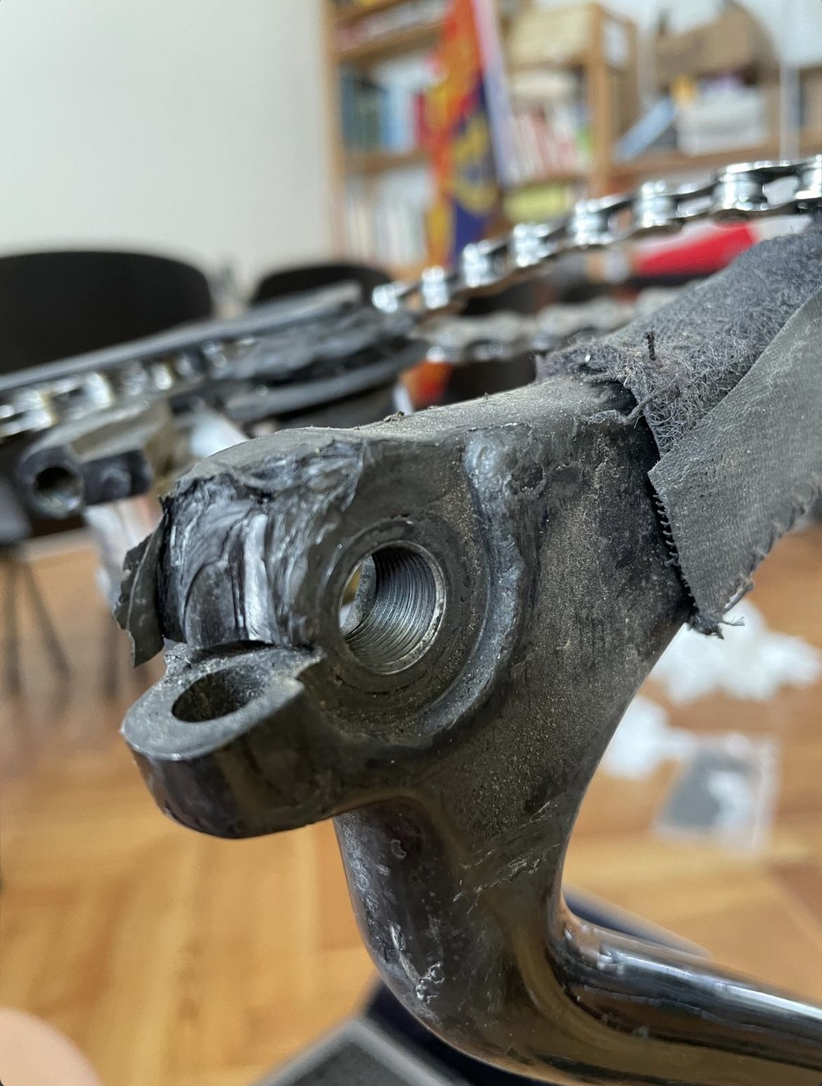

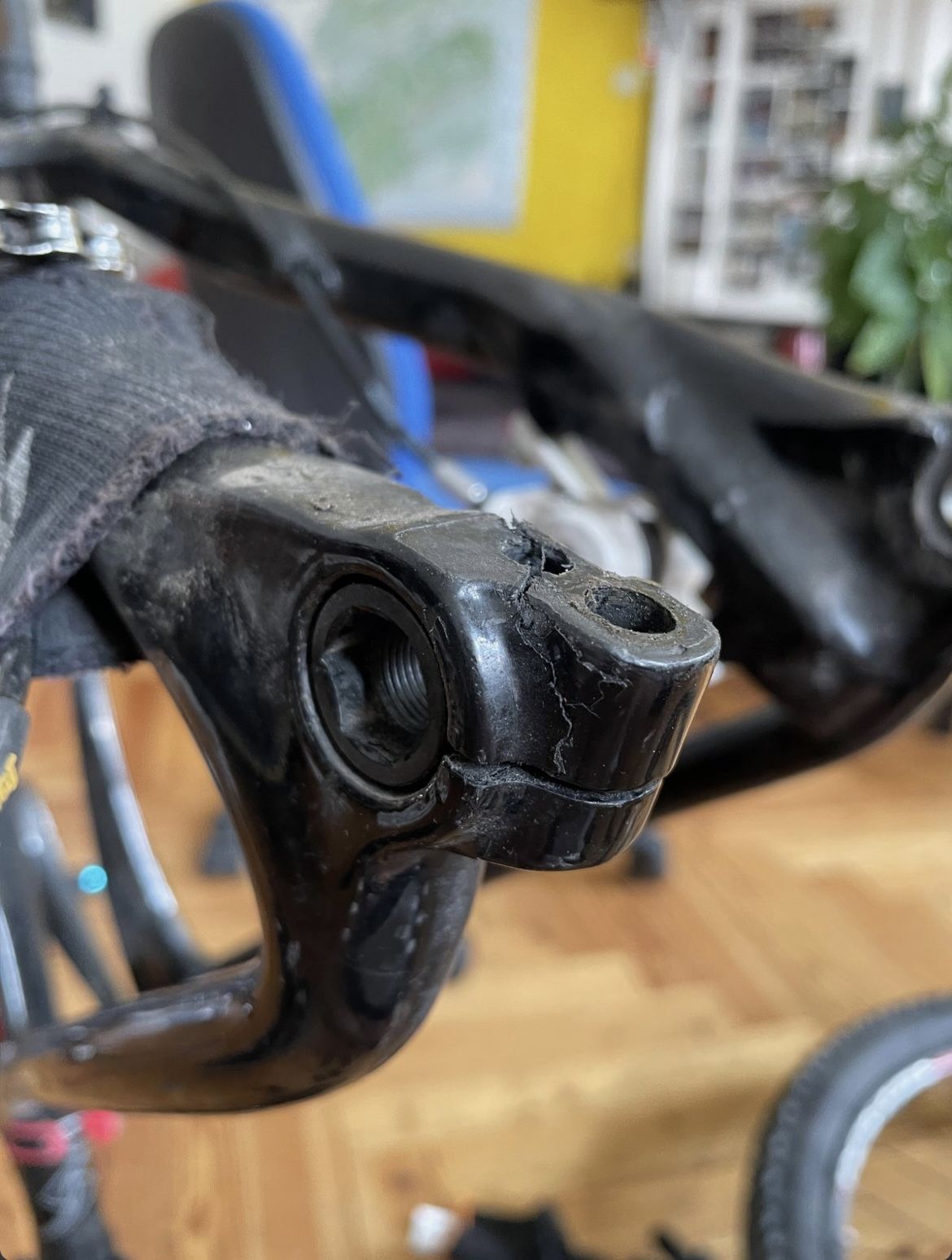

Hallo Community, habe gerade beim einstellen des Schaltwerkes gemerkt dass hinten an der Steckachse ein stück im karbonrahmen abgebrochen ist, kann man sowas reparieren? (Kleben zB.) bzw. wie gefährlich ist dass das mir plötzlich das Hinterrad rausspringt?

Geniale Idee 😁! Also Porzellangeschirr oder anderes Dekokram würde ich auch so zusammenkleben, die Stelle...... im Traum nicht! Das würde ich definitiv immer neu laminieren. Wenn Du genug Schaltwerke und Zeit und Spaß am Kleben hast, meinetwegen.
Was für ein Rahmen ist das eigentlich?

Des meine ich auch. Ich würde da schon beim gleichen Kleber (Epoxy) bleiben. So per Ferndiagnose ist es schwer zu beurteilen. Man müsste sehen ob es irgendwo noch gerissen ist. So wie es jetzt aussieht kann man es aber reparieren.
Entweder die schnelle Version und abgebrochenes Teil verwenden + Fixieren mit 12k Roving, oder komplett neu laminieren mit Vakuum. Erste Version wird, wenn es ausreicht, optisch vielleicht nicht so super. Zweite Version ist zeitaufwändiger aber auch schöner. Aber wie gesagt; Schadensaufnahme muss live gemacht werden. Irgendwas basteln würde ich nicht. Schaltwerk in Speichen wird teuer.

Es will ja keiner den Kleber/Harz schlecht reden. Die Fasern werden ja auch mit harz laminiert.
Es ist ja nicht nur das Schaltauge, sondern die Befestigung der Hinterachse.
Inwiefern der Faserverbund an der Stelle geschädigt ist :confused:
Ich glaube nicht, dass es damit getan ist, das Stück einfach wieder anzukleben.
Man betrachte das Bild von der Innenseite und stelle sich einen Wiegetritt vor.
Hallo Nachdem das ganze jetzt genau ein Jahr gehalten hat, habe es bei einem "Carbon Spezialisten" Reparieren lassen, ist es nun wieder abgebrochen...
Hat noch jemand eine Idee, bzw. ist es wirtschaftlicher komplett ein neues Bike zu kaufen, oder doch nur einen Passenden Rahmen?
Wie gesagt ist ein Simplon Dozer 2012 26"
Fiese Sache... Würd's kurz machen u neuen Rahmen holen, sonst hängst in ca. nem Jahr wieder da, wenn's denn diesmal wieder solang hält...
Oder evtl den Kleber von dem anderen paar posts drüber testen, wenn du noch an den kommen solltest, viel Kohle würd ich da ned mehr reinstecken, dat Teil is Dorsch!
