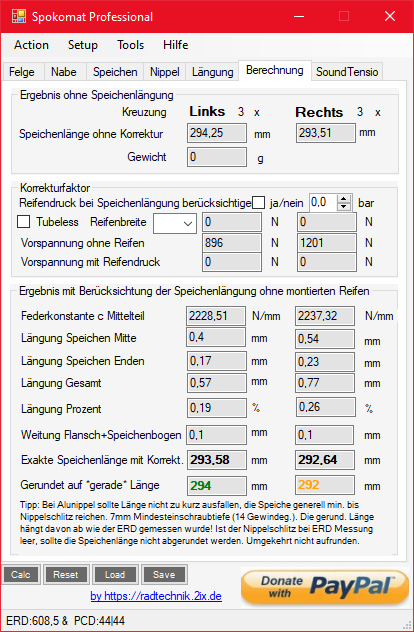

Der Sapim Rechner addiert hier drei Werte um intern auf den ERD zu kommen, den Innendurchmesser der Felge, die Dicke des Felgenbodens und die Nippelkopfhöhe.
Den Innendurchmesser und die Dicke des Felgenbodens muss man in den entsprechenden Feldern eingeben und man kann diese gegeneinander aufrechnen. Aber man muss, wenn man den ERD verwenden möchte, auch noch die Nippelkopfhöhe beachten. Die ist beim Sapimrechner aber weder einzutragen noch irgendwo angegeben.
Meine Berechnungen haben ergeben, dass der Sapimrechner mit einer Nippelkopfhöhe von ca. 1,5-2mm rechnet. Und auch mit dieser Annahme unterliegt das Ergebnis einem gewissen Fehler, zumal man ja überhaupt erst mal wissen muss, dass die Nippelkopfhöhe ebenfalls zu berücksichtigen ist.
Mt einem ERD von 608,5mm komm ich auf folgende Längen:
Kann man irgendwo per Eilverfahren den Sapim Rechner gerichtlich verbieten lassen...
Dass der Sapimrechner einfach etwas addiert, ohne dass es irgendwo erwähnt wird, ist Mist.

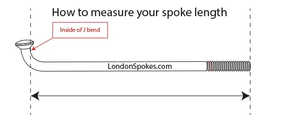

Dennoch nochmal zur Sicherheit: In der von Dir verlinkten Anleitung wird zur Messung der Speichenlänge, die man in die Felge hängt, ein Werkzeug von Parktool verwendet. Wenn man ein solches nicht hat, wie misst man dann die Speichenlänge? Bis zur Biegung?
Ein sogenanntes Speichenlineal.
Alternativ die Speiche an einem normalen flachen Stahllineal anlegen.

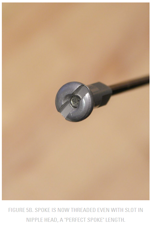

Wichtig ist auch, dass der Nippel sehr exakt auf die Testspeiche aufgeschraubt wird

Auf letzteres habe ich geachtet.
Ich habe die Speichenlänge jetzt nochmal nachgemessen, indem ich sie an ein dünnes Blech gehangen habe. Damit kann man besser genau bis in die Biegung messen.
So komme ich auf einen ERD von 612,5.
Damit bleibt es dann wohl bei 296 und 294mm langen Speichen.
