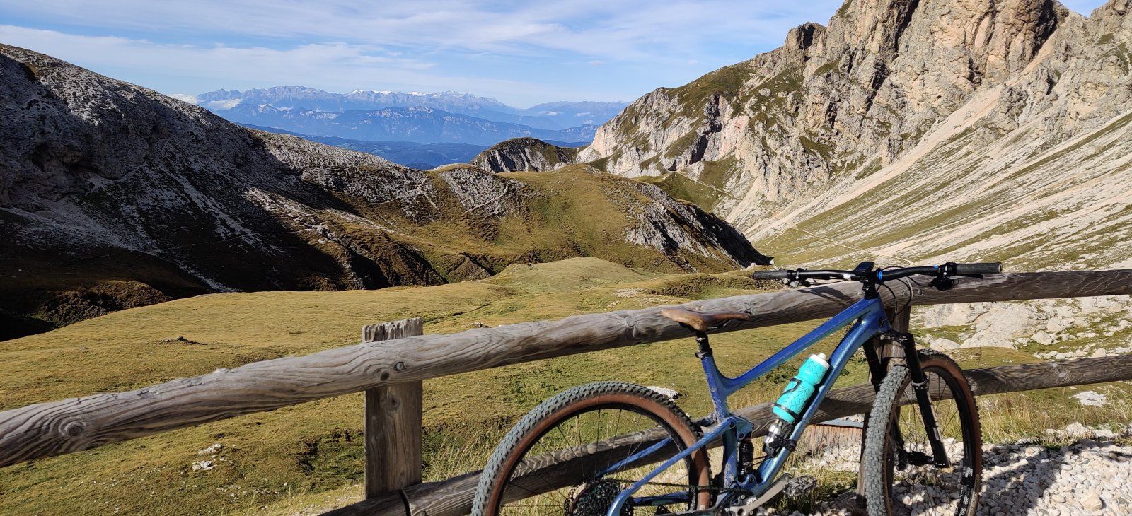

Sehr schöne BilderMal ein paar Bilder von den letzten zwei Wochen in den Dolomiten.
Das FM936 trägt sich dank des geringeren Gewichts schon deutlich leichter als das Nomad. Ein paar Sachen fahre ich damit nicht, das liegt an den Klickpedalen, und an den Reifen, weniger an der Geo.
Lange Tage im Hochgebirge fühlen sich definitiv etwas weniger mühsam an.
Ich frage mich allerdings wirklich, ob die leichten Carbon Laufräder von Elitewheels durchhalten, wie man/ ich das Bike fahren kann dank der Geometrie.
Die Sid 35 läuft tageweise sehr gut (hatte nochmal sanft mit dem Kabelbinder die Luft aus dem Casting gelassen), gestern auf den Trails in Welschnofen waren trotz ordentlich Tempo und Gerüttel wieder 4cm übrig ..
Der Deluxe Ultimate/ der Hinterbau reagiert sehr sensibel auf den richtigen Luftdruck. Ich habe mir Spacer bestellt, da ich beim korrekten Druck/ ca 28 % Sag den Federweg doch komplett aufbrauche. Bei 23-25% Sag wird es etwas rumpelig.
Insgesamt ist das Konzept auch in der Realität aufgegangen.
Ich bin auch überrascht, was alles mit den leichten Reifen geht. Ein Schnitt in der Seitenwand des Hinterreifens an ersten Tag am Hauptkamm, einmal Burping im Carezza Trail im Anlieger, ansonsten haben die Reifen (Specialized Ground Control und Fast Trak in 2.3" Control Casing) bei 1.8 und 1.6 bar und trockenen Verhältnissen wirklich ordentlichen Grip und zumindest keine gespürten Durchschläge.

Val Duron und an der Marmolada (das letzte Bild ist das 936 in Aktion)
Anhang anzeigen 1349732Anhang anzeigen 1349734Anhang anzeigen 1349735
