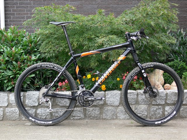

Hallo, ich möchte mich für die 2008er saison nochmal Bikemäßig verändern..
Cannondale Taurine Modell 2008 (wegen der optik)
hier mal ne Liste wie mein Bike momentan bestückt ist:
Was würdet ihr ändern ...??
Rahmen: Cannondale TAURINE-CARBON Gr. M----??
Gabel : Lefty Speed-SL Carbon 2007 1243g
Vorbau : SI-Vorb.100mm -5° Steuerrohr 31,8mm 254g
Kurbel : Cannondale SI-Alukurbel 2fach incls.Innenlager--?? 44/29 hätte gerne 42/29

Gesamtgewicht: 8632g
Würde gerne "Fahrfertig" die 8kg marke ankratzen:eek: ..mit den leichten Schwalbe Reifen oder Maxxis 330 Flyweight.....
Für alle realistischen Tipps bin ich DANKBAR...jedoch meine Dualcontrol, darauf würde ich nur "ungern" verzichten:daumen:
ändern bei der ausstattung??? die naben vielleicht.... die sattelklemme... und aus computer und pulsmesser eins machen... aber mal im ernst: lecker aufbau!
