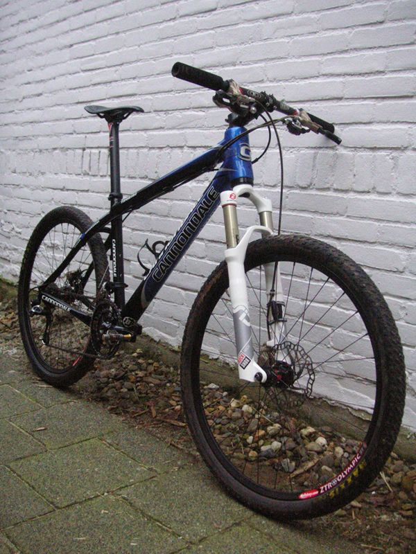

Hier ist mein Taurine
Ich weiß das nicht jeder Cannondale fahrer ein rad mach ohne "cannondale" gabel (fatty oder lefty) aber ich muß sachen ein 100 mm Sid fahrt sicherlich sehr gut.
Weiter sollen noch ein paar kleine sagen geanderd werden aber so das die 8.5 kilogram gebrochen werden.
- Zapata kurbel (616 gram + 99 gram bb + 47 gram adapter) -> Hollowgram ~-100 gram
- Flyweight + schlauche -> Rocket Ron und milch -/+ 0 gram
- Sattelklemme -> Charley Mike -28 gram
- XTR -> XTR shadow -20 gram
- schaltzuge tuning, kurze kabeln und powercordz
- Smica titanium -> Rotor SL stem ~- 20 gram
- SLR Kit Carbonio Flow -> Speedneedle marathon ~- 45 gram
Optisch vielleicht
- Oro Puro -> Oro K24 weiß oder Avid Ultimate weiß ~+ 50 gram
- BTP flaschenhalter -> 2x Cannondale Carbon flaschenhalter ~+ 25 gram
Die Geometrie siht total aufgebockt aus.... Aber der Lack gefällt mir!

Schick, gefällt mir auch!! :daumen::daumen:Auch wenn BLAU nicht meine erte Wahl wäre. Was is denn das für ein LRS ???
und was wiegt denn nun das Bike in dieser Konfiguration??
@RealNBK, ich glaube das das bild verzeichnend, werde mal ein machen mit eine bessere Kamera. Und den gleich die kurbel mit nehmen.
@speedy76, blau war auch nicht meine farbe aber wenn ich das rahmen mit eigene augen sah war ich begeistert.
Die LRS ist ganz normaal DT240 mit DT Aerolite speichen und NoTubes Olympic felgen.
Rad wiegt 8.7 kilogram.
@palazzo, die kurbel ist ok, nicht so steif wie ein XTR 952 oder 960 aber geht gut. Nur Montage ist etwas anderse weil die lock bolt habe ich fast jedes mal mit die Montage neu gebraucht weil es so sanfte alu Mischung ist. Aber was ich am meisten liebe ist die Q-factor weil ich sie ohne spacer am BB fahre.
Funktionel ist sie auch. Fahre diese aufbau schon 2 jahre hatte nur bis januar ein Commencal VIP nuts 3 rahmen.
@Flo7, die kurbel ist die gleiche wie, Aerozine - Token - Atik oder Zapata
http://www.zapata.be/zz425.htm
http://www.aerozinebike.com/htm/index.htm
