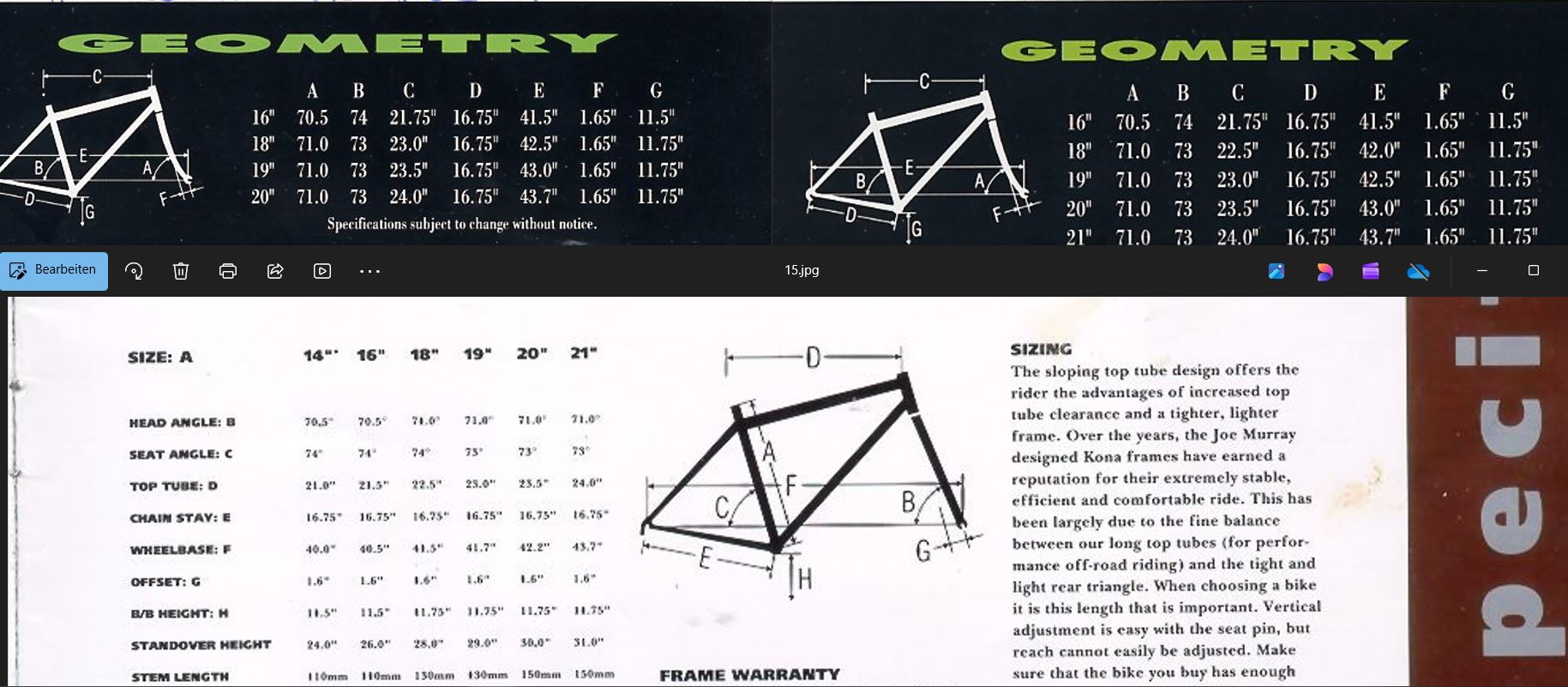

Hier 2 schlechte Screenshots Kataloge 91/ 93:
Sicher auch schlecht zu vergleichen. Die haben später wohl angefangen, kleinere Rahmengrößen abzubilden, weil es ggf. spritziger/ wendiger anmutete.
Man kann die beiden Bilder in PowerPoint übereinander legen. Da ist irgendwo eine Funktion (hab gerade kein PP zur Hand) im Bildermenu, mit der man den Hintergrund von einem Bild ausblendet, dann überlagern, mit der Transparenz arbeiten und skalieren, zum Beispiel mit den Reifen als Referenz.
Dein KONA müsste ein '92er 20" Exemplar sein und zwar nicht in der PRO Variante (schwarzer Glimmer Lack). Der abgeflexte Schaltzuggegenhalter lässt einen Single Speed Aufbau vermuten. Die Gabel ist eine double butted mit verlängerten Gabelschaftrohr, was mich sehr irritiert, da es augenscheinlich für das Steuersatzrohr zu lang ist. Aber wird schon alles passen 😉
Bin gespannt wie es weitergeht 👀
Laut Katalogscans (glaube die sind von retrobike gewesen) tut sich da nicht viel 91,92,93, wobei das Steuerrohr nicht angegeben wird. Winkel bleiben gleich und toptube etwas kürzer ab 92.
