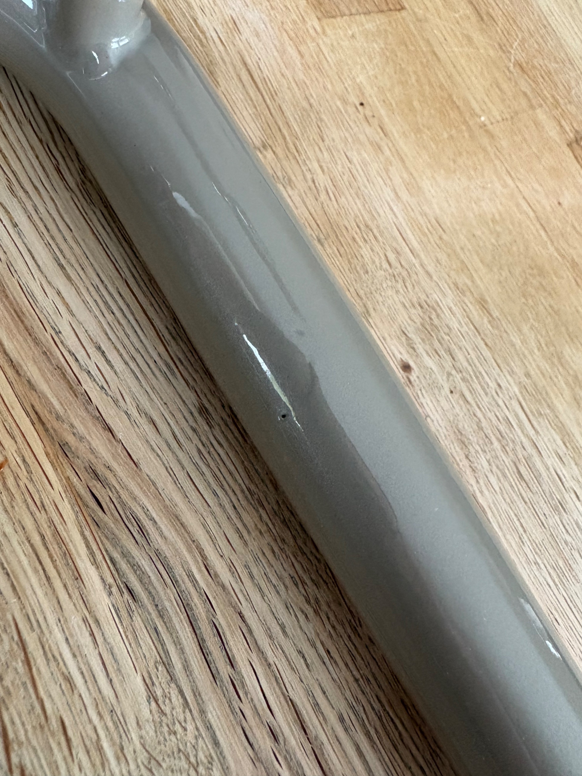

Nachdem ich schon echt nervös war, wann den endlich der Explosif Rahmen fertig gepulvert ist, hatte ich heute @Shivar und dann sogar Regina Götz persönlich verrückt gemacht.
Alles unnötig - als ich nach hause kam, war das Paket da 🙂.
Ich wollte das richtig genießen, einen teuer und neu veredelten Rahmen auszupacken und anzuhimmeln. Immerhin lag eine Rechnung ü300€ 😳 dabei.
Naja, wird doch alles immer teurer Frau Krüger:

Davon ab, dass das Perlmausgrau toll ist…
… wirkt das Perlorange gähnend langweilig. So hatte ich mir das eigentlich vorgestellt:
Ok dafür kann Götz natürlich nichts.
Hierfür aber schon 🙄:
Orangenhaut, oder?
Bläschen
Klar, hier war vorher der alte Sockel. Aber fillern die das nicht und schleifen? Wie ein richtiger Lackierer eben 🤷🏻‍♂️
Ich bin erstmal bedient und mein erster Reflex ist, das Projekt aufzugeben und die Teile wieder in Moneten umzuwandeln…
Ich habs zunächst reklamiert!

Möglicherweise geht Fillern beim Pulvern nicht, zumindest Spachteln funktioniert nicht, weil darauf kein Pulver hält (= nicht metallisch).
Geht, wird allerdings vor dem Pulvern üblicherweise gemacht. Bspw. mit Hartlot oder Weichlot. Dann verschliffen, dann gepulvert. (Bei Stahlrahmen. Bei Alu gibt es auch Möglichkeiten, allerdings wird selten hartgelötet.)
Pulverschicht vorher mit einer Grundierpulverschicht zu unterlegen, hilft gegenüber Spachtel bei Nasslacken leider nur wenig gegen Unregelmäßigkeiten oder "Krater", ist hauptsächlich Haftvermittler und Farbtonbasis.
Es gibt auch Spachtelmassen mit der HF-Leitfähigkeit fürs elektrische Feld, welches zum Pulvern notwendig ist, sind jedoch recht selten in Gebrauch. Üblich ist, vor dem Pulvern einzuebnen.
Das Set ist wieder auf Reisen und Götz versucht sich noch einmal daran.
Das freut mich.. spricht für Götz. Ist eine Menge Arbeit, so etwas nachzubessern.
Bin gespannt, wie das Ergebnis wird.
In dem Zustand ist es für ~300,00 € nicht akzeptabel, bin ich bei Dir.
