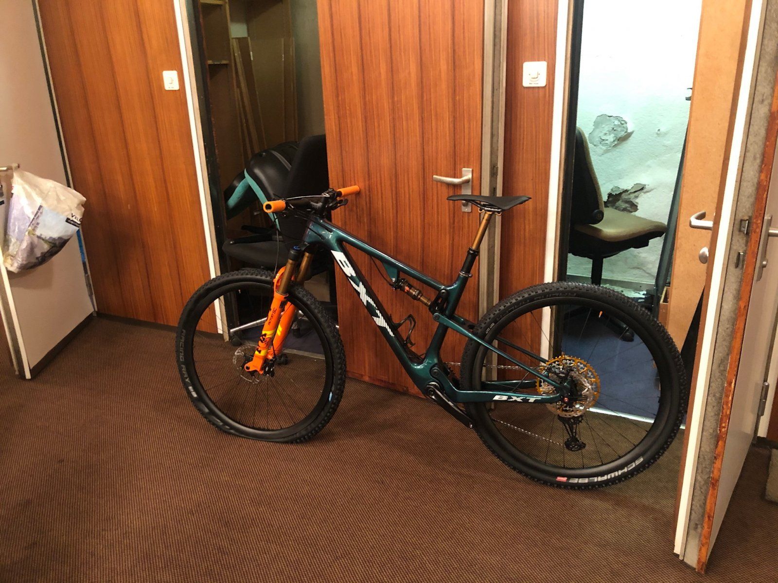

Muss den Beitrag mal vorholen. Wir haben für einen KOllegen den Rahmen bestellt. Nun beim Zusammenbauen haben wir gemerkt, dass der Hinterbau Spiel hat und zwar an der Linkaufnahme und an der Oberrohraufnahme. Es scheint, als ob die versenkbaren Schraubenköpfe nicht perfekt passend sind für das "Schraubenkopfloch" des Rahmens. Wie sieht das denn bei dir aus?
Der Hinterbau hat kein Spiel, es scheint also alles zu passen. Mach doch mal Bilder woran es hängt.
Weisst du, ob es irgendwo eine Explosionszeichnung gibt? Wir kriegen das nicht gepacken und glauben langsam daran, dass es ein Konstruktionsfehler ist. Jetzt haben wir gemerkt, dass das Lagerin der Sitzstrebe sich hin und herbewegen lässt... So gehts einfach nicht. Müssen evtl nen neuen Hinterbau beantragen. Das Bike an sich wäre der Knaller... Müssen da unbedingt ne Lösung finden.Anhang anzeigen 1123299
