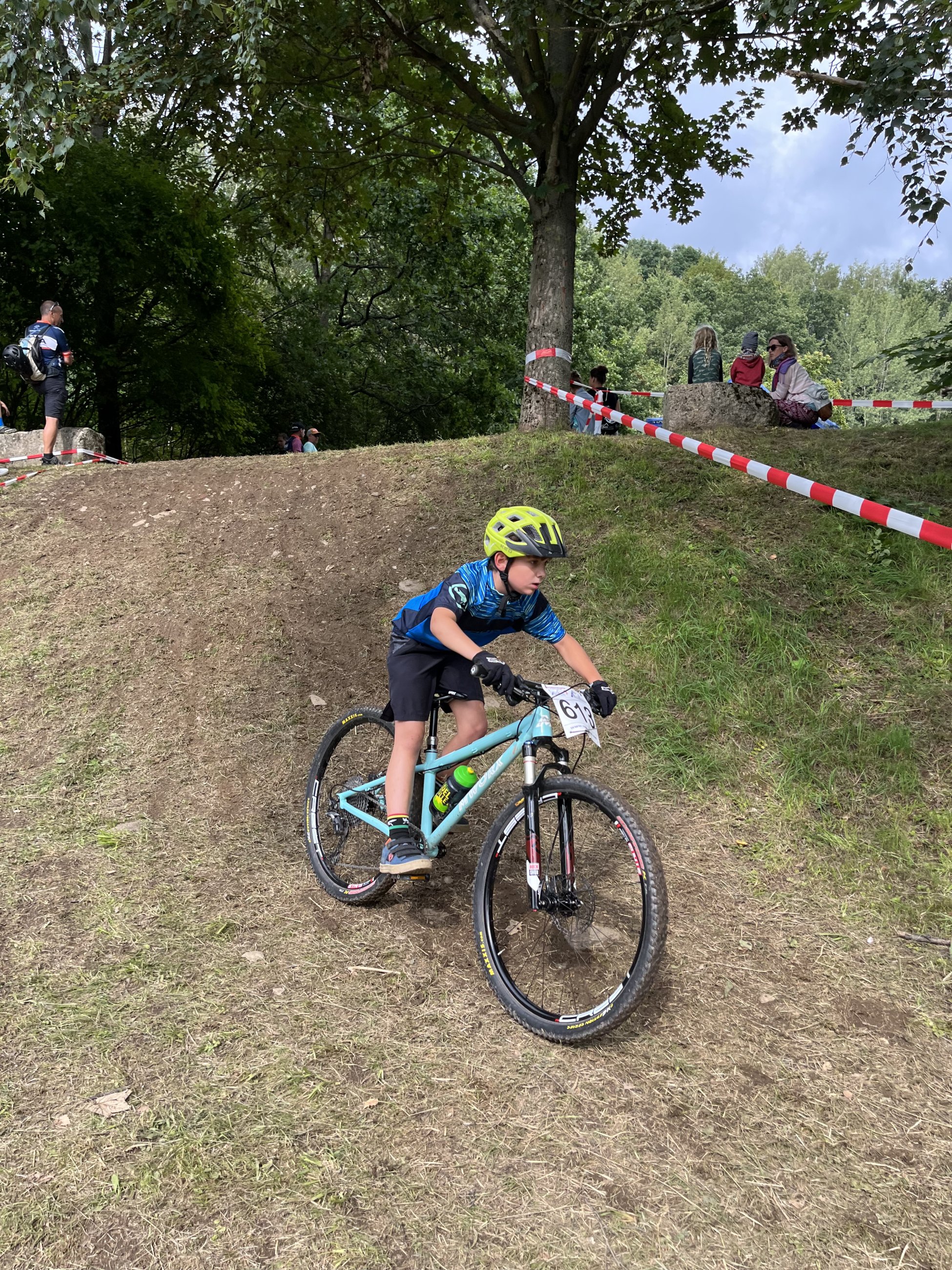

Mein Junior ist jetzt 10,5 Jahre und fährt seit seinem zweiten Lebensjahr ziemlich sicher Fahrrad.
Ab und an trifft man ihn bei regionalen MTB Rennen, wobei es ihm eher darum geht, das er gern so viele Startnummern wie der Papa hätte.
Wobei ihm das quälen am Berg lästig ist und er lieber Saalbach, Klinovec und Co. mit dem Lift unsicher macht.
Sein erstes Rad war ein Supurb B012

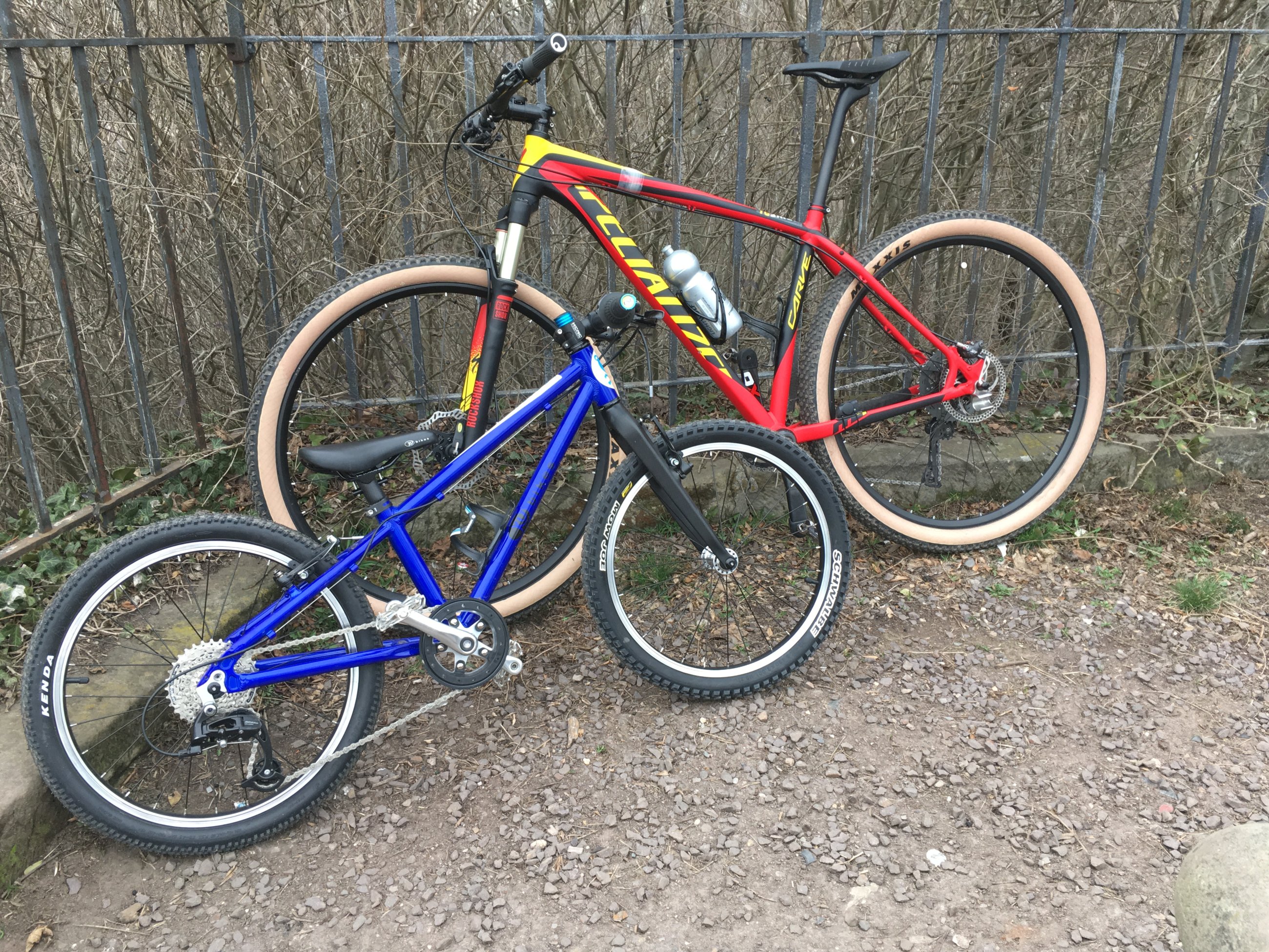

Gefolgt von einem Kubike14, was schon recht speziell umgebaut war.
Kubike20 mit Carbongabel und Leitbauteilen
Das Rad was er am längsten hatte war ein MWorx, erst Mullet 26/24 und später 26/26.
Aktuell fährt er ein leicht modifiziertes Vpace Max 275

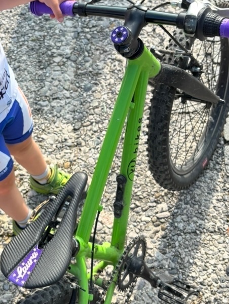

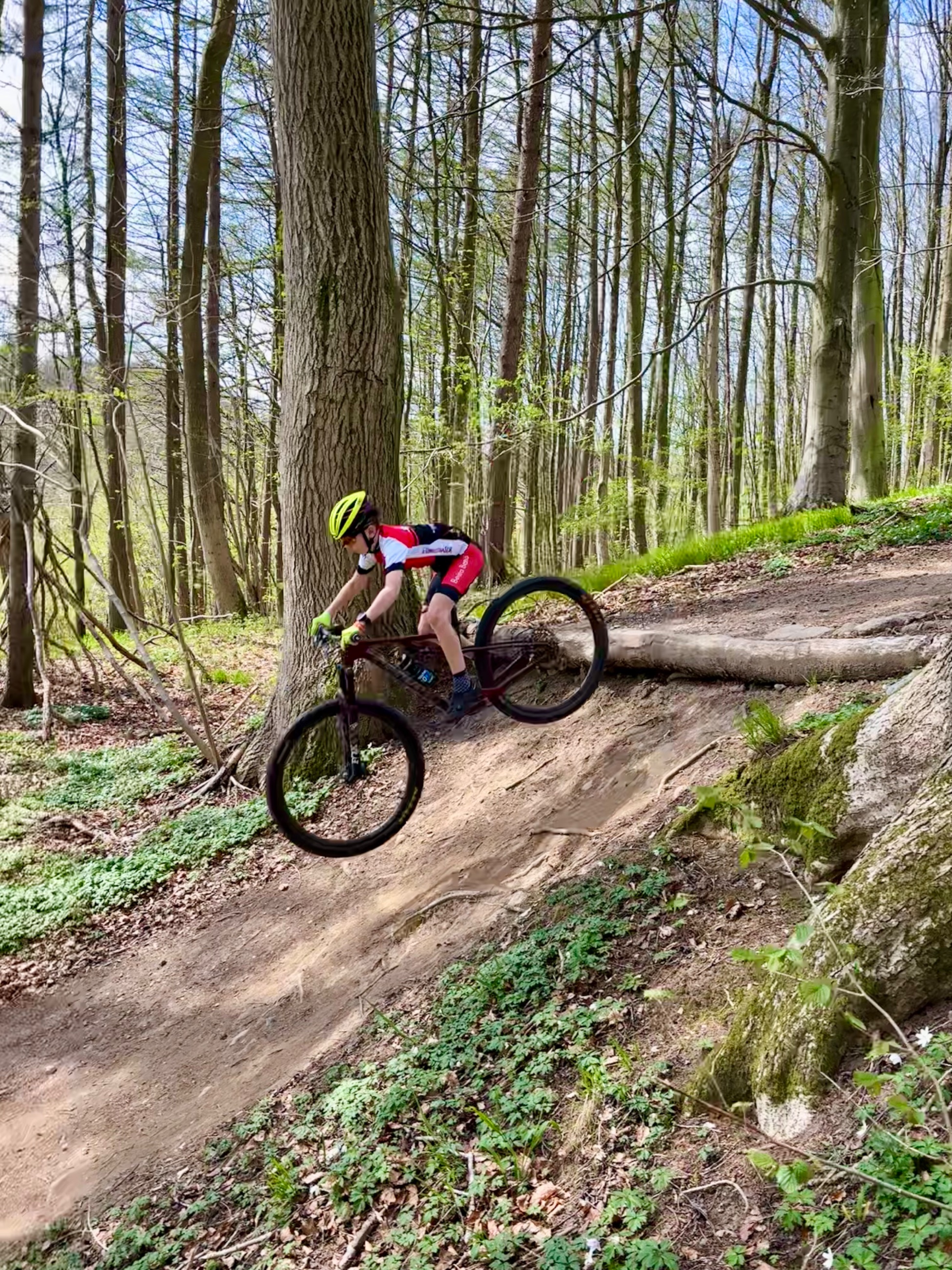

Ich habe ein Santa Blur CC und ein
Cervelo ZFS für meine beiden aufgebaut. Die waren bei Übergabe so 1,43

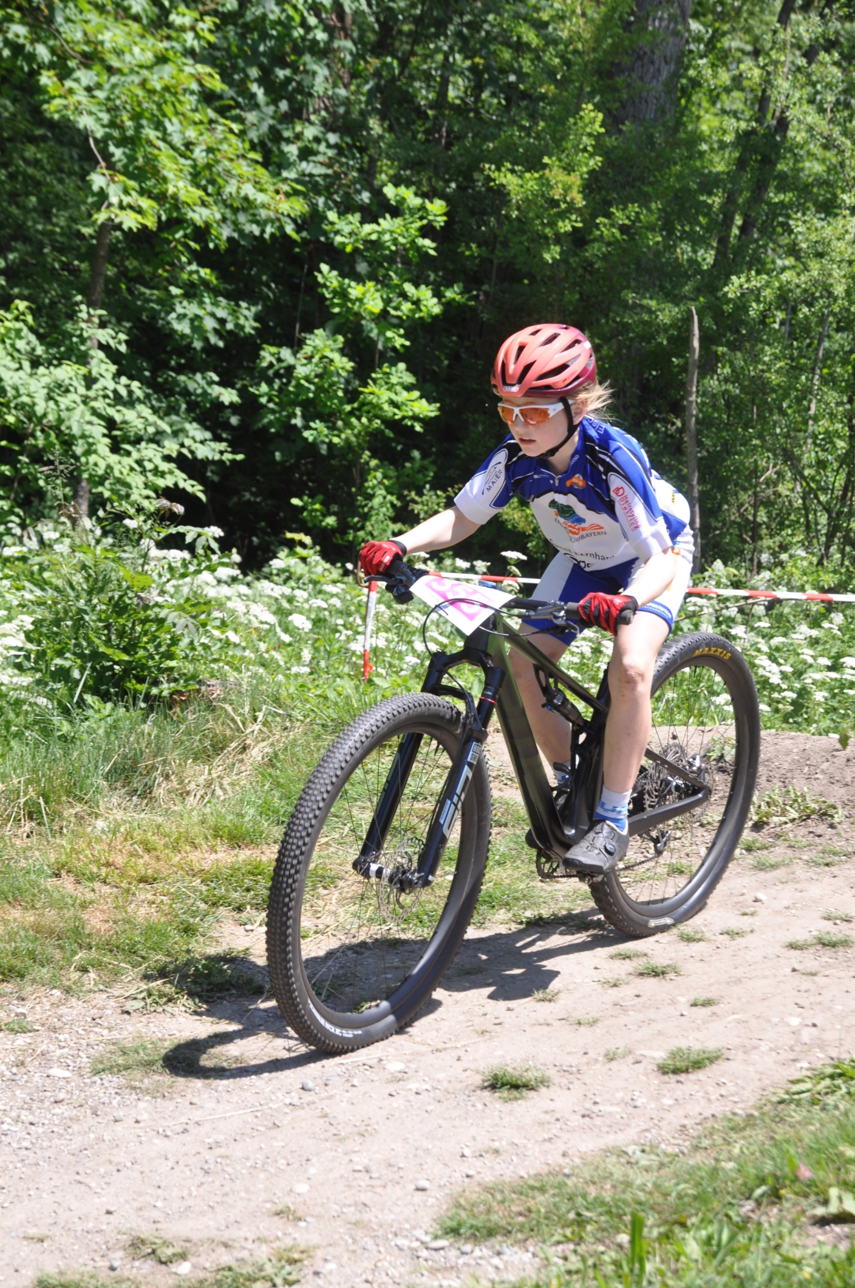

Mit dem BMC Fourstroke LT in S haben wir auch Erfahrungen 😅

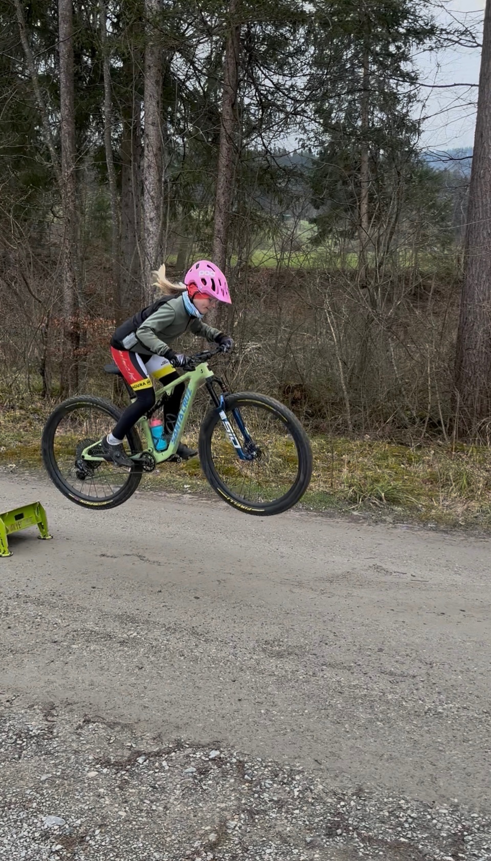

Am Wochenende habe ich in Heimenkirch beim Allgäu Cup bei der U13 ein recht kleines Mädel mit vielleicht gerade mal so 1,40 auf einem Chisel FS gesehen.
Sah noch etwas groß und unhandlich aus. Aber sie ist es sehr gut gefahren. Hat es beherrscht.
Meine fahren wieder HT, bis auf im BP.
Das HT ist leichter, kürzer und lässt sich somit besser bewegen, besonders im technischen Geläuf.
Das haben wir jetzt alles selber erfahren 😅 Aktuell sind die 1,47.

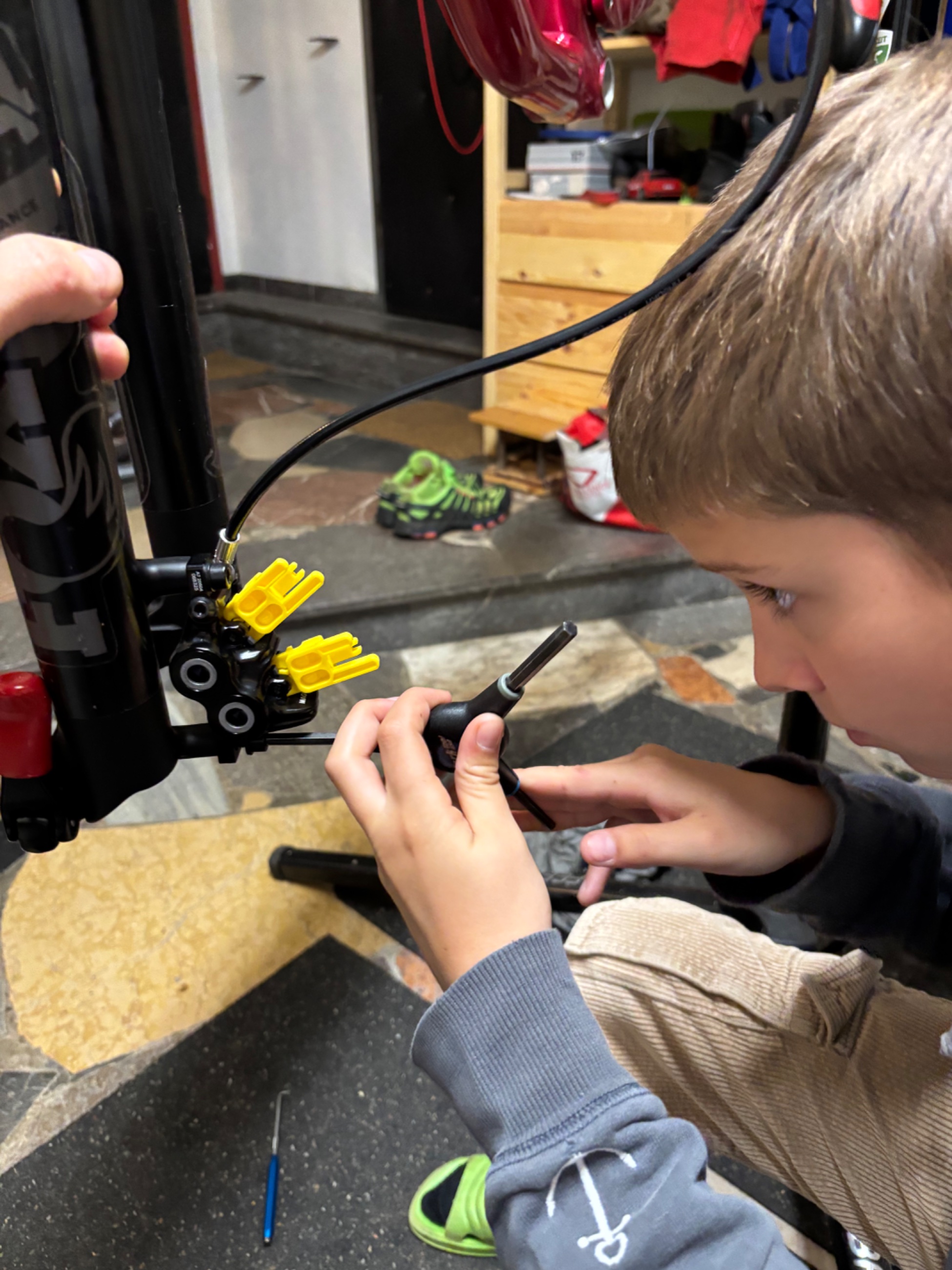

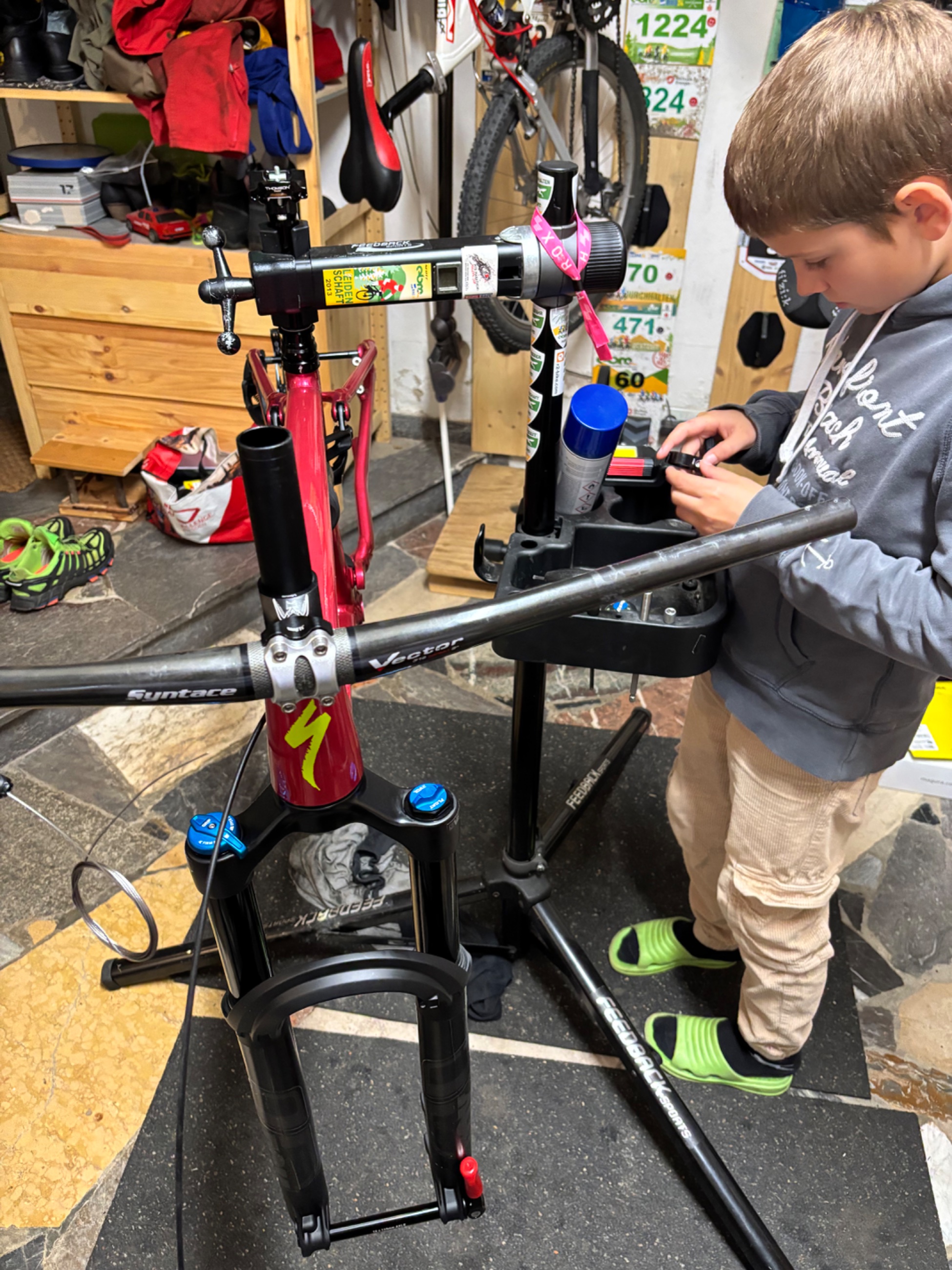

Als Gabel habe ich für 200 Euro eine Fox 130 Performance ergattern können, gepaart mit einem 40mm KCNC Vorbau und einem gebrauchten Syntace Vector Carbon mit 680mm Breite
Gebremst wird mit einer MT Trail Sport, welche auch direkt verbaut wurde.
Den langen Schaft musste er auch selbst kürzen, es dauert ewig und es wurde auch schön geflucht.

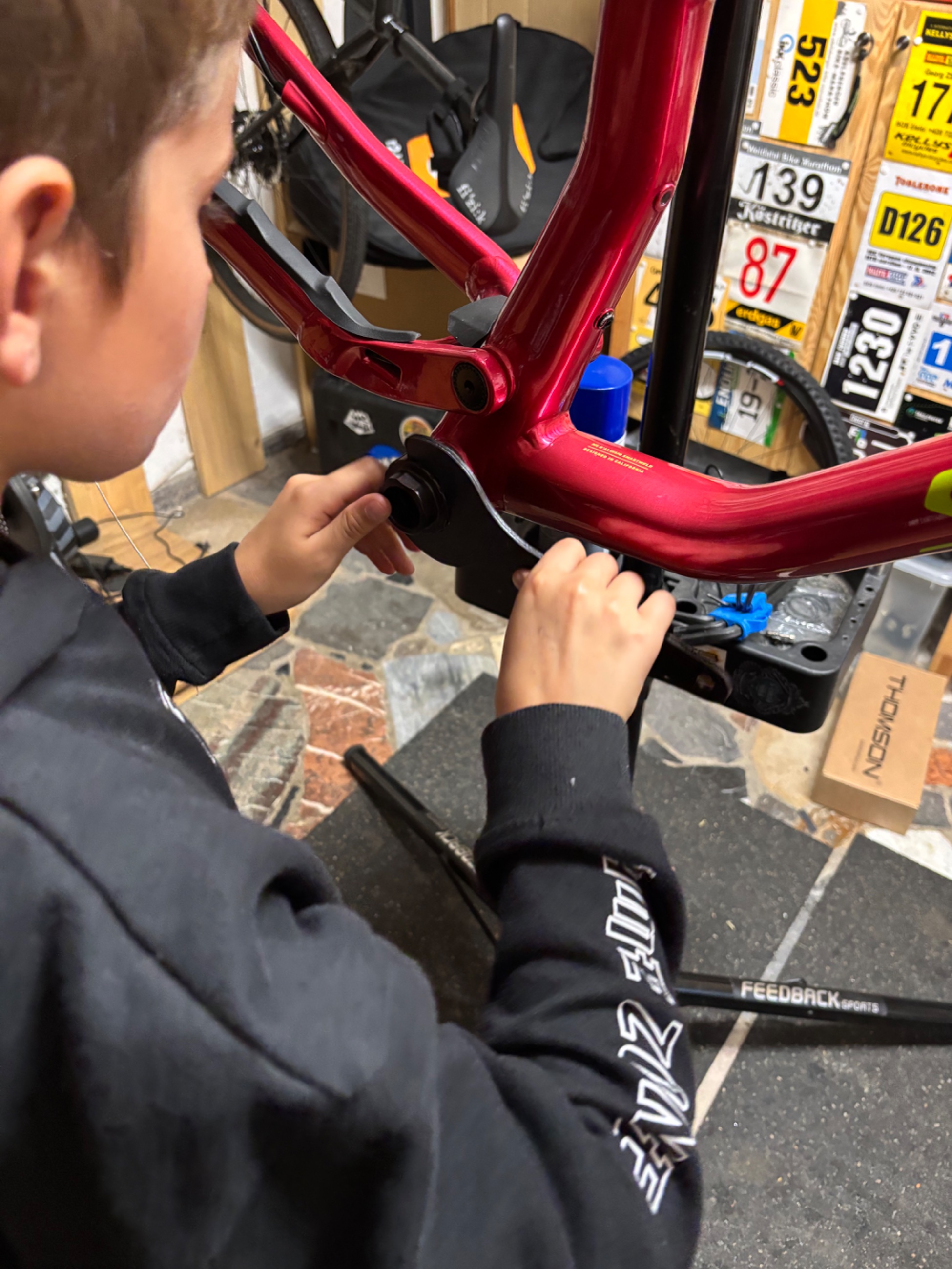

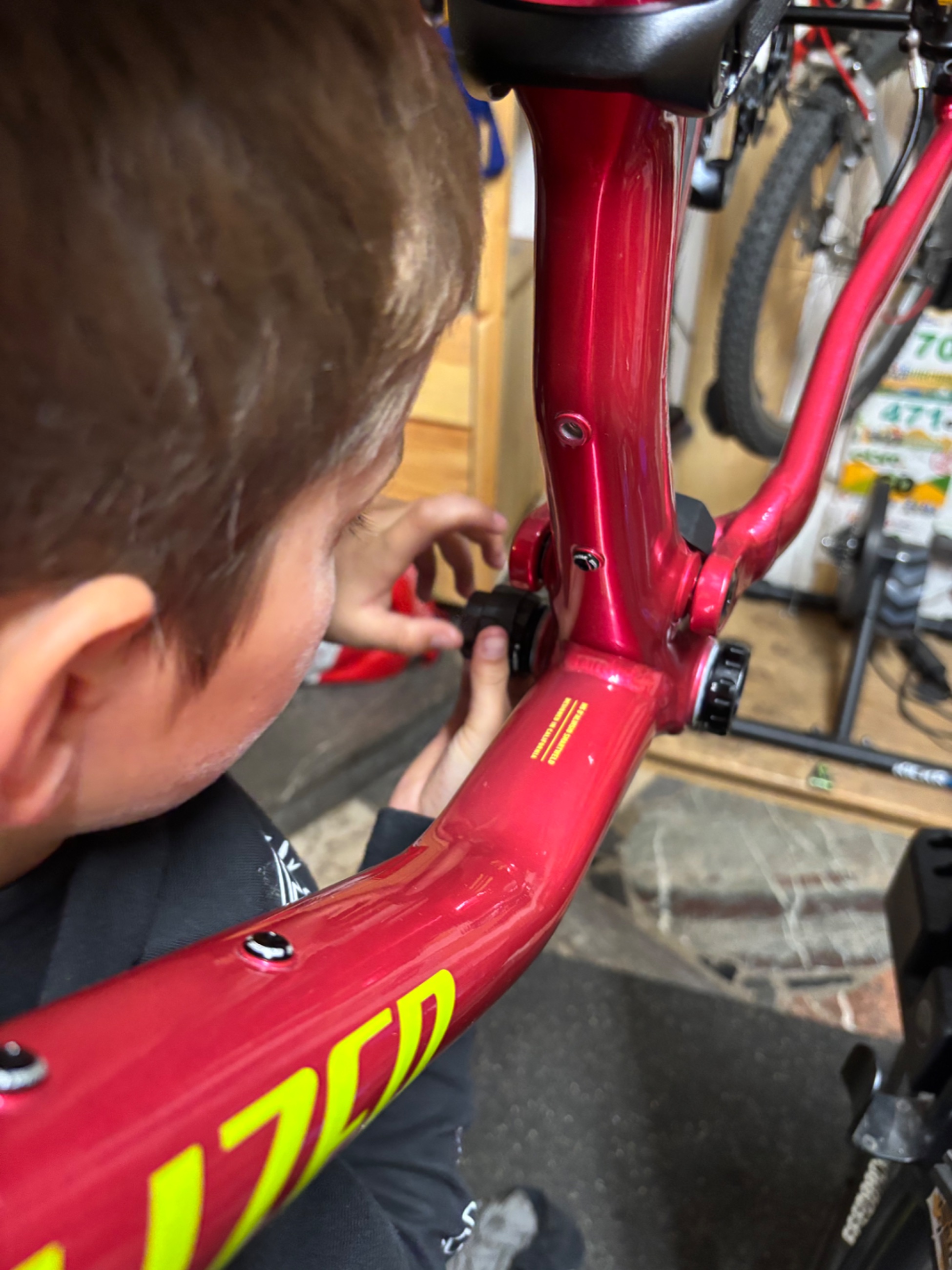

Die Zughülle für den Schaltzug kam durch den Rahmen, nachdem jetzt alle Züge im Rahmen verstaut sind, durfte auch das Innenlager rein.
Verbaut wird Shimano, als kam ein 801er Innenlager rein.
Gestern Abend habe ich dann noch eine gebaute SLX 7100 Kurbel abgeholt, die zu Kurbeltom geht und gekürzt wird.
Damit ist jetzt erstmal alles verbaut was verfügbar war und wir müssen uns etwas gedulden, bis Kurbel zurück und der Laufradsatz kommt.

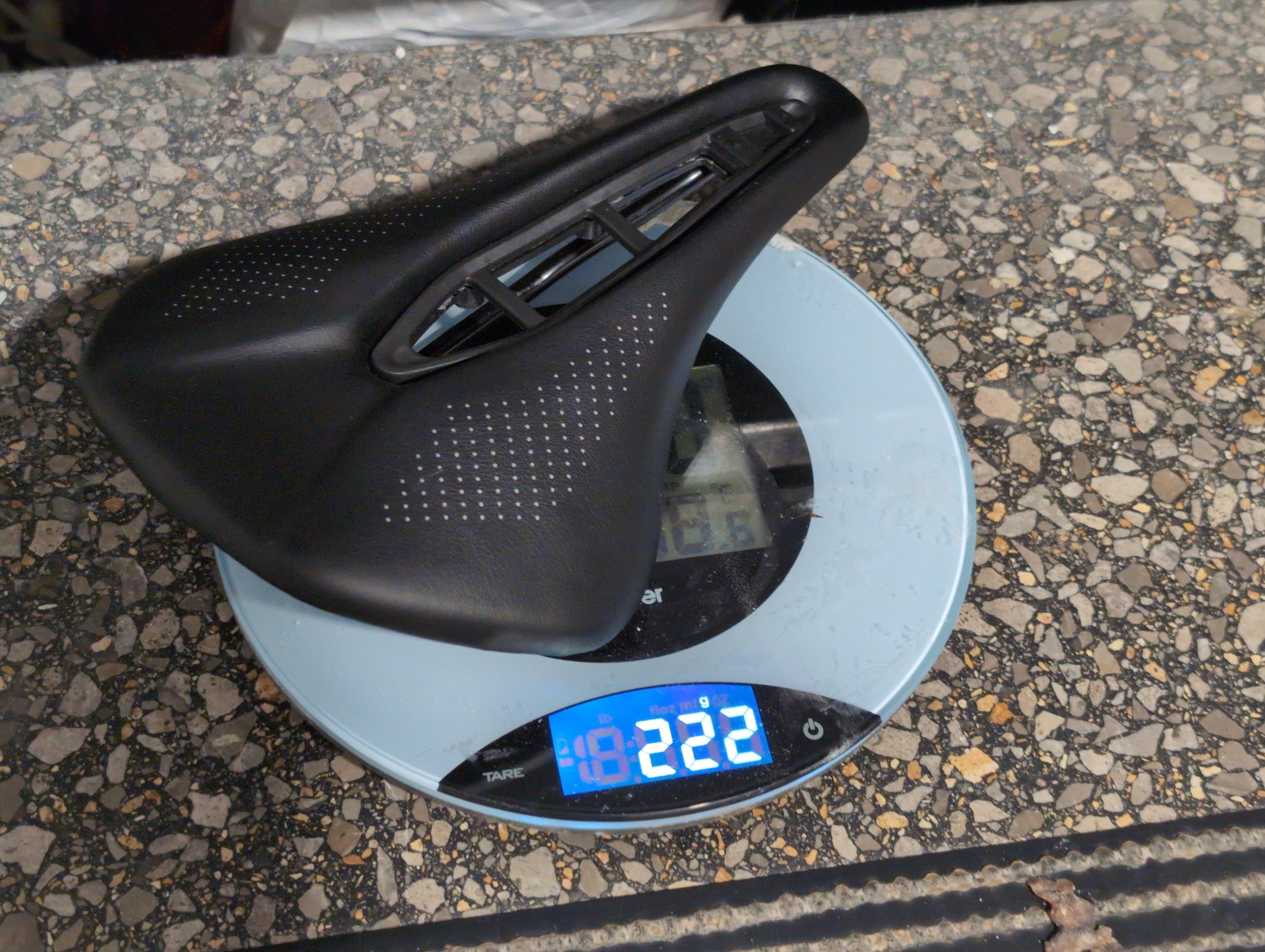

Danke, aber ist der mit 143mm nicht sehr breit?
Ich bin ewig 135er Speedneedel gefahren, bevor bei einem Fitting mal ein 152er raus kam.
Klar, ist kein Kindersattel per Design.
Müsste man das Kind probe Sitzen lassen.
Kann dir meinen gern meinen gegen Versand schicken wenn du magst. Hier liegt er eigentlich nur rum, da er mir nicht passt und der Sohn versorgt ist. Dann kannst du deinen Sohn für kleines Geld Probe fahren lassen.
Ich habe das hier gerade auf AliExpress gefunden: 49,52€ | Neuer 89g EVA Carbon Fahrradsattel Bequemer ultraleichter Sattel MTB-Sattel 7x7mm Rennrad Fahrradinstallation 240*143MM
https://a.aliexpress.com/_EwUOo5g
Der hat bei uns jetzt die zweite XC Saison gehalten. Mit der Breite kommen die gut zurecht.
Habe immer einen Ersatz dabei bzw. in der Garage liegen
