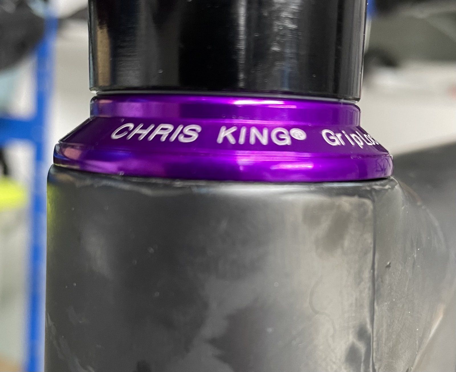

Wer einen Chris King DropSet 2 in seinem Specialized fahren will so wie ich in meinem 2021 Enduro benötigt einen Spacer ansonsten reibt die DropSet Kappe am Rahmen. Dies ist zurück zuführen auf den Specialized standard welcher einen Unterschied zu normalen Steuersätzen um 3.5mm hat. Der Spacer kann aus Alu oder Edelstahl gefertigt werden und kommt direkt unter die Deckkappe, der Einstich führt den Sprengring.
Hat mich beim bekannten ein Kasten Bier gekostet und kann über eBay Kleinanzeigen um 30€ gefertigt werden. Wer jemanden kennt der bekommt sicher umsonst da es 5 min Arbeit sind.
