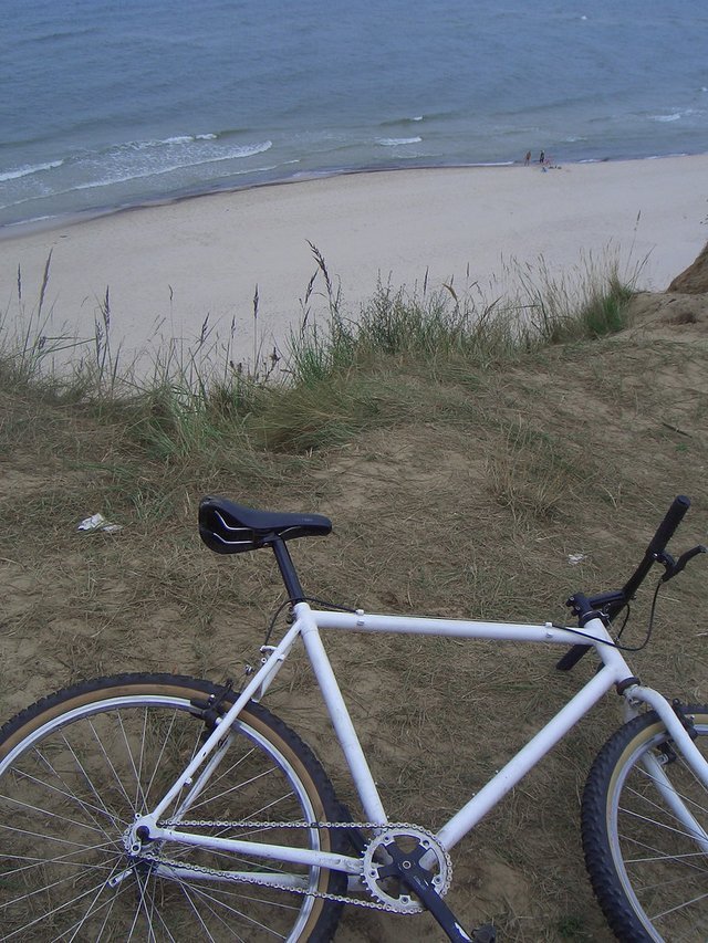

Klaut der einfach mein Bild;). Es gibt von White Industries auch Excenter Naben, 155,- im Internethandel fürs HR+ das entsprechende Ritzel ca. 50,- (oder für die Hälfte in USA), ist dann aber nicht klassisch im Gegensatz zu dem hier gezeigten Corratec.
Hier nochmal ne andere Perspektive:
Gruß, Gerrit
Excenter-Innenlager von Trickstuff allerdings dann für neuere Kurbeln.

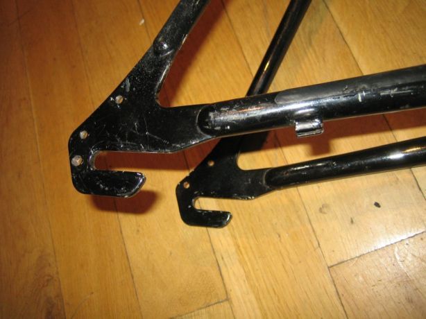

Vielleicht ein 91er Specialized hat ein horizontales Ausfallende wenn auch nicht lang, ich selbst habe einen alten MT-Racing genommen, leicht modifiziert am Ausfallende für mehr Länge.
Dann hatte ich mal ein Giant Stonebreaker (gestanztes Blechausfallenden, sonst günstig, brauchbar, gute Schweissnähte am Rahmen ;) ), habe ich wieder verkauft.
Unten 2 Fotos.
Vielleicht hat jemand noch Ideen von häufig auf dem Markt vertetenen Rahmen die geeignet und günstig sind.
Die Gefahr ist dass man halt meist sehr billig gemachte Rahmen bekommt/findet wenn man so ein Ausfallende haben will.

danke philippe. genau was ich suche. habt ihr vielleicht noch andere vorschläge mit solchen ausfallenden, damit ich mich mal auf die suche machen kann?....so 4-5 stck, sind ja nicht immer leicht zu finden, die guten stücke.
