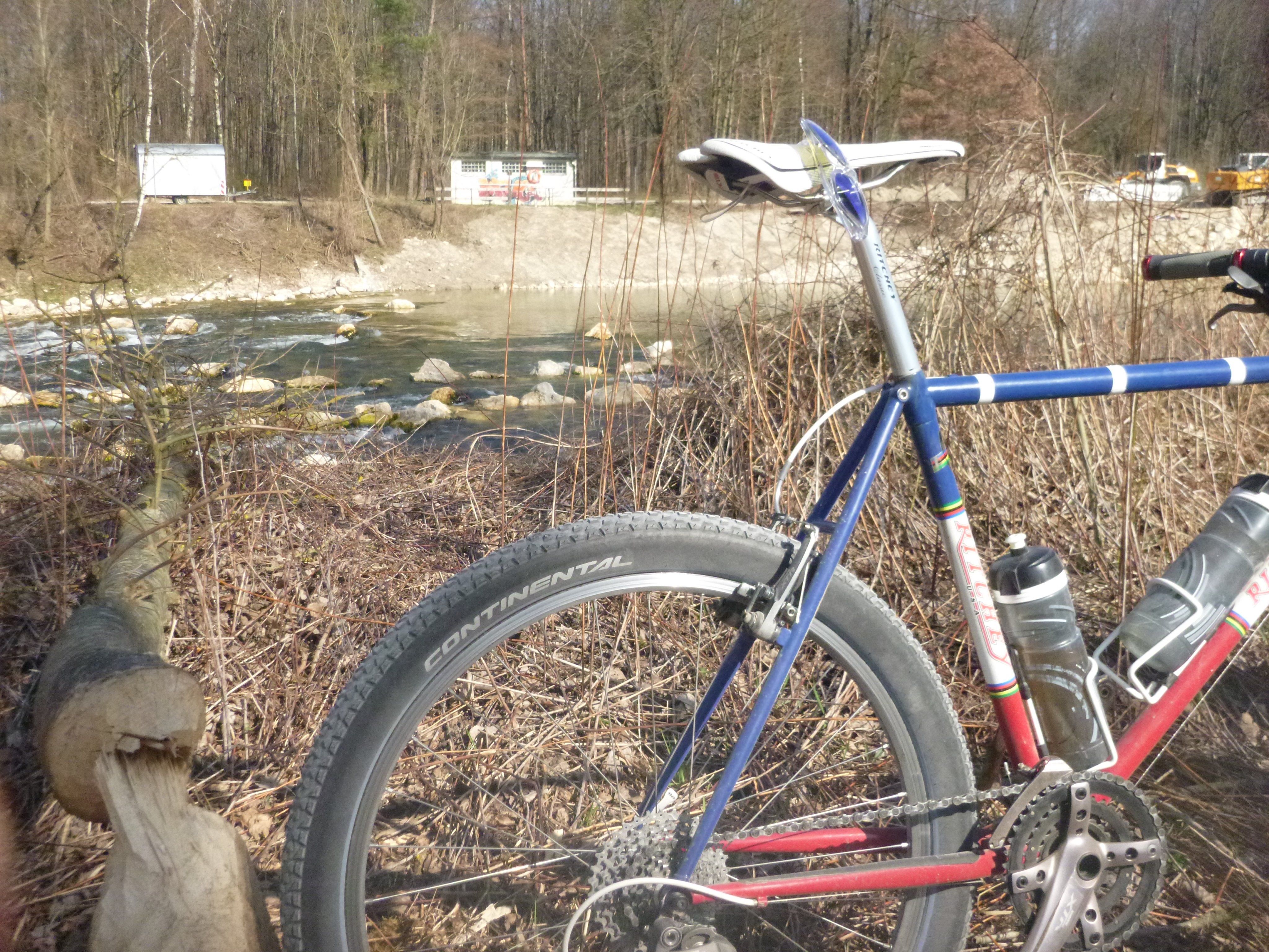

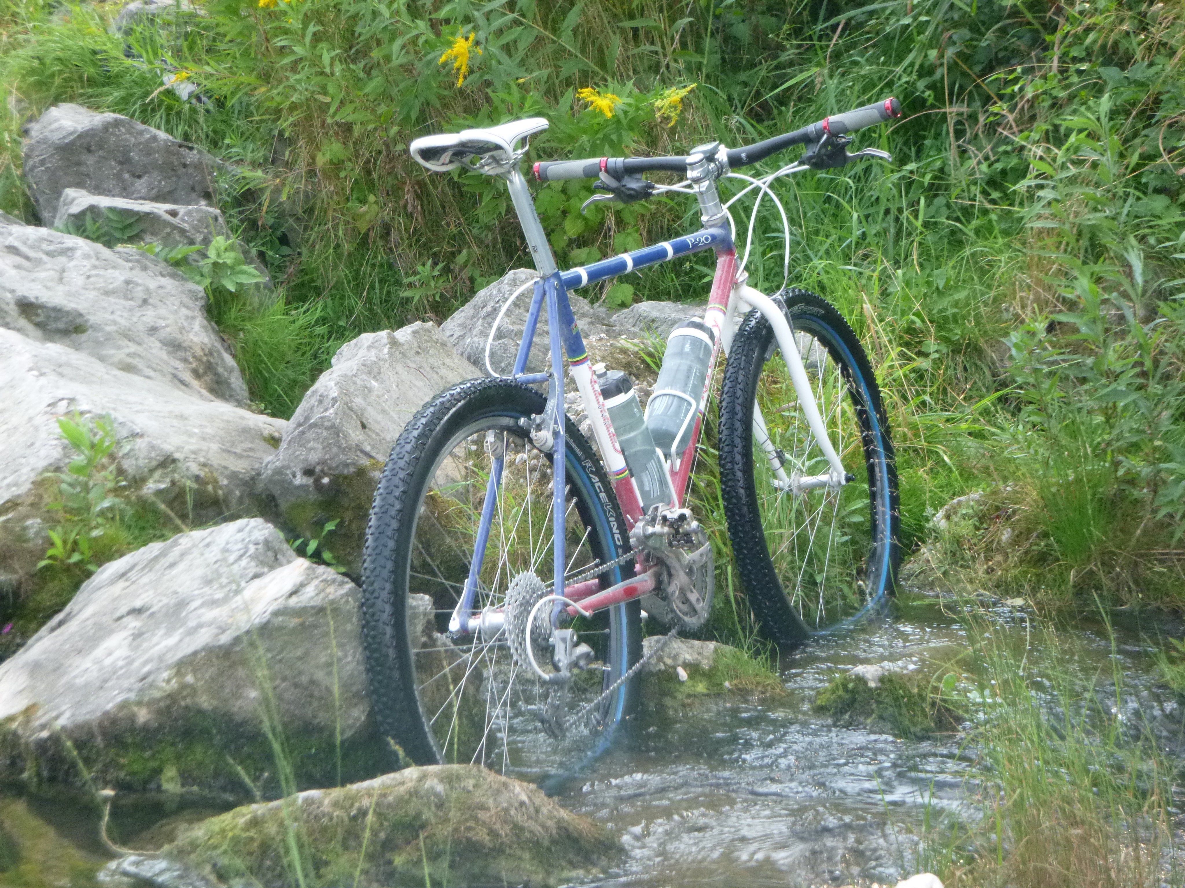

Mein 1992/94er Centurion Titan (CenTi) kommt zur Zeit auf 8,9 Kilo laut Kofferwaage (ohne Trinkflasche). Mit einer leichteren Gabel (aktuelle wiegt 930 Gramm) und anderen Kurbeln, wie z.B. den CQP Titanium Kurbeln, könnte man locker noch mal 400 Gramm einsparen, was das Gewicht auf ca. 8,5 Kilo senken würde. Das weglassen der RaceFace Titan Barends würden das Gewicht auch noch mal um 120 Gramm senken.
Zur Zeit sind ControlTech Titan Spannachsen verbaut. Diese sind 30 Gramm leichter als die 80 Gramm Fast Feather Schnellspanner...
und ich habe umgebaute Onza H.O. Pedale mit Titanachsen montiert. Wiegen so nur noch 180 Gramm (zuvor mit Stahlteilen 304 Gramm).

Sonstiges: Sämtliche Schrauben am Bike wurden gegen Alu oder Titan Schrauben getauscht, Magnesium Vorbau-Konus, Titan Achsen, Titan Freilaufkörper. Alu Ventilkappen.
Aktuelles Gewicht: 8,9 Kilo
