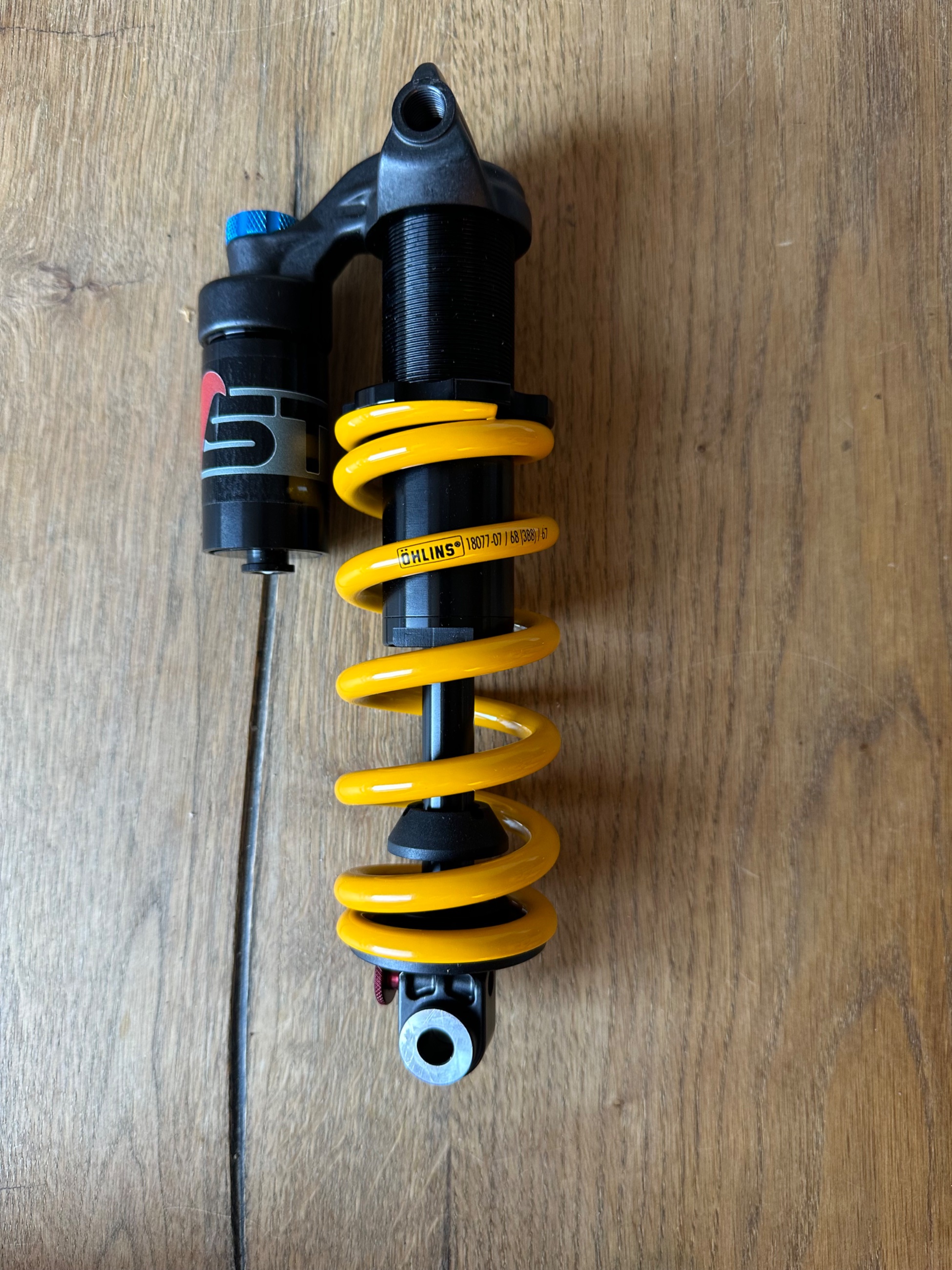

Heute den FOX Van RC MST ins Capra 29 MK2 gebaut...
Schon eine seeeeehr deutliche Verbesserung zum Superdeluxe (R)
Erste Testrunde hinterm Haus war schon mal super... deutlich fluffiger, trotzdem Gegenhalt, hat etwas gedauert aber am Ende Top zufrieden
Problem: Balance zur Gabel passt mal wieder nicht, ich hab immer das Gefühl das die Gabel dann später "eingreift".... muss mal gucken 29" Stahlfedergabel lässt grüssen, gibts was mit 180mm?

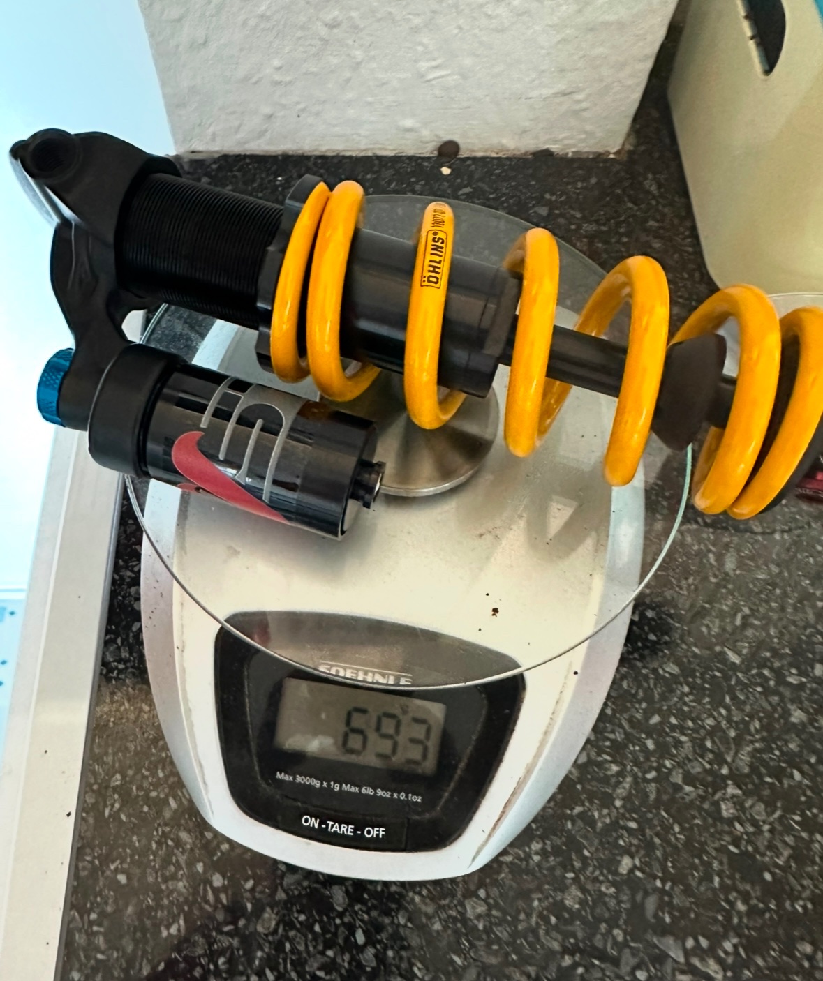

Weil hier die Frage nach dem Gewicht des Bomber CR mit MST Tuning kam und auch der X2 genannt wurde. Die sind mit 300g leichter Stahlfeder am Bomber in etwa gleich schwer (mit der Ungenauigkeit Buchsen & Trunnion vs. Std.).
Die Performance des Bomber CR MST ist m.E. aber deutlich besser... obwohl mein Vergleich hinkt da es zwei verschiedene Rahmen sind.
Grüße, Lars

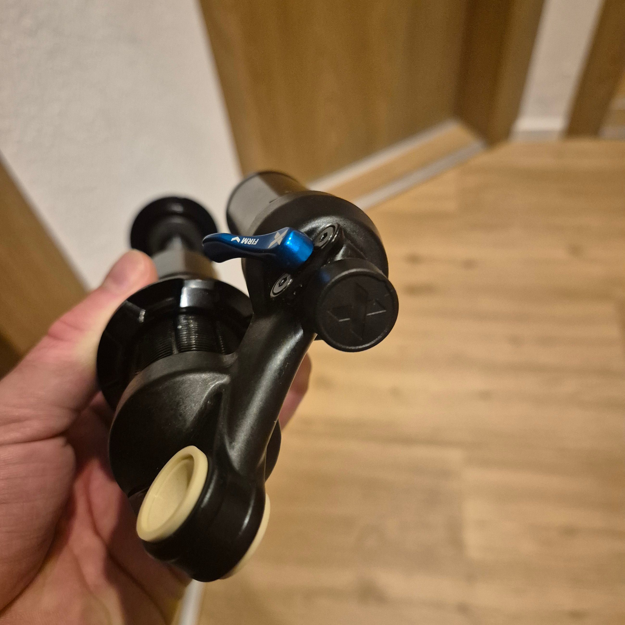

Und die Öhlins Federn passen einfach so Plug & Play in den Bomber CR?
Passt 1a.
Van rc bei mst
