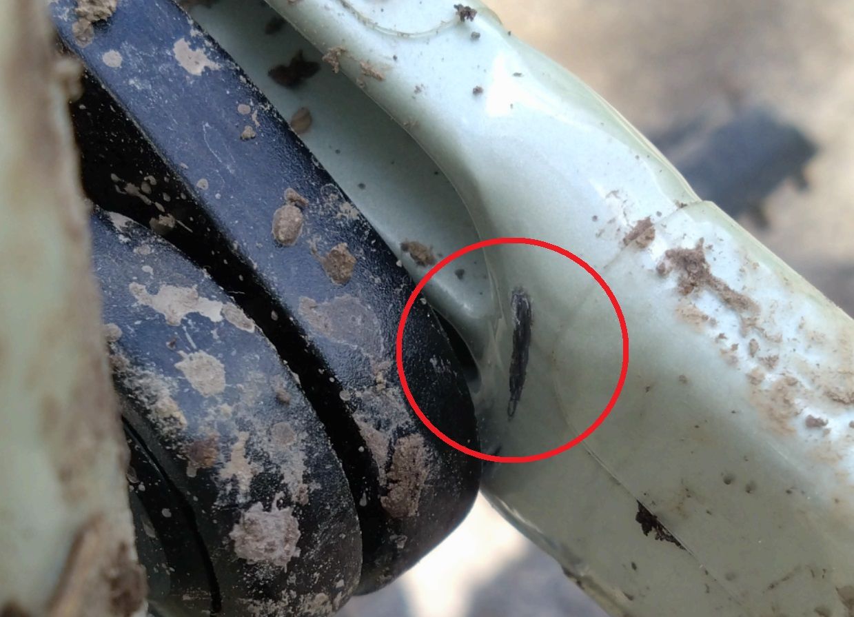

Ich fahr mein Meta V5 (XL) jetzt seit Ende April. Von Geo & Fahrverhalten bin ich sehr angetan, fühlt sich nicht nach weniger Federweg an als mein altes Rallon; trotz der längeren Kettenstreben ist es sehr wendig und geht gut in den Manual. Verarbeitung wirkt auf den ersten Blick eigentlich auch super.
Aaber:
Leider gibt's bei den neuen Meta's wohl Toleranzprobleme am Hinterbau. Bei mir hat es an der rechten Sitzstrebe schon ordentlich Lack abgeschliffen (Schwinge schleift beim Einfedern in Kurven). Das Problem haben wohl auch mehrere (siehe Lewis Buchanan's Youtube Video). Auch haben einige stärkeres Knacken im Hinterbau, was durch Spacer ausgeglichen werden soll (die schickt Commencal auf Anfrage raus, bei manchen funktioniert's, bei manchen bringt es nichts).
Ich warte aktuell eine Anfrage auf Garantieabwicklung ab, da ich bei dem hohen Kaufpreis schon erwarte, dass der Rahmen nicht irgendwo an sich selbst schleift..
Leider ist gefühlt die Kommunikation auch nicht mehr ganz so gut, wie es früher mal war, Antworten dauern meist recht lange und sind i.d.R. eher kurz und auf viele Fragen wird nicht eingegangen..
Von daher würde ich aktuell beim Kauf vom Meta V5 eher vorsichtig sein/abwarten, bis die ganze Problematik mal transparen geklärt ist..

Meins fing an zu knacken am Freitag mittag. Lag allerdings an losen schrauben die immer wieder los gingen. Samstag Abend habe ich den hinterbau einmal zerlegt, dabei gesehen das ich die Scheiben schon verbaut habe. Alles richtig zusammen und Sonntag komplett wieder Ruhe gehabt. Schleifspuren habe ich meine ich keine bis jetzt und ich habe als einziger von den gesehenen Modellen nen kleinen Spritschutz am Sitzrohr. Hatte keines der anderen...weshalb ich denke das ich ne geänderte Charge bekommen habe.
Werde jetzt hier zu Hause nochmal alles zerlegen und mit bisschen loctite auf den schrauben sichern.

Er fährt es jetzt 3 Monate und war auch in Finale usw...hatte auch kein Problem mit schleifen.
Allerdings sind diese Scheiben wirklich nur hauchdünn. Und teilweise nur auf einer Seite. Habe von jemandem die Mail bekommen wo das beschrieben ist.
