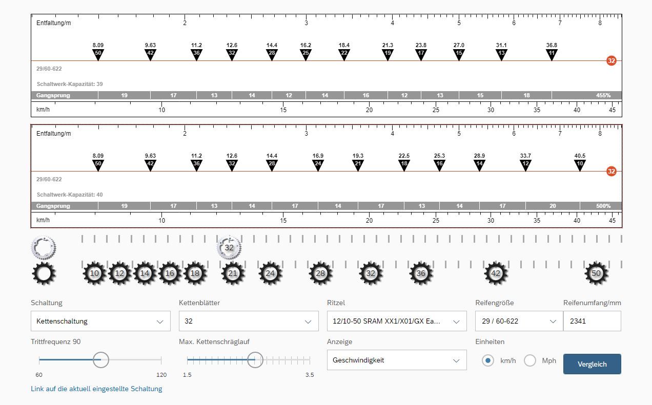

Die Frage ist ob Du mit einem 16kg+ Bike viel Zeit im letzten Gang verbringen wirst wenn du ein 32KB hast.

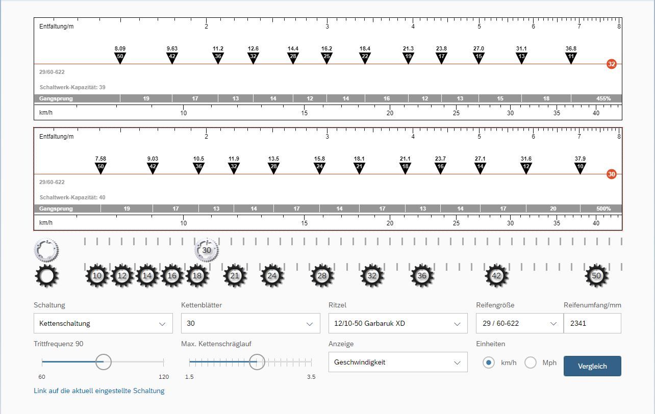

Mal zum Vergleich mein 160/140 Bike was fahrfertig knapp unter 15kg wiegt, GX aber ein 30 Kettenblatt hat.
Also wenn ich mal im Gelände 37kmh fahre, trete ich nicht mehr viel rein. Auf Asphalt sowieso nicht, da langweile ich mich sowieso, egal wie schnell.
Glaube du solltest nicht nach der Bandbreite schauen, sondern ob dir das Kettenblatt passt. Gewicht und 32KB, solltest schon fit sein.

Ja ich denke da habt ihr mich nun überzeugt, dass dies wohl die sinnvollste Möglichkeit ist.
Und danke für die Gegenüberstellung!!!
