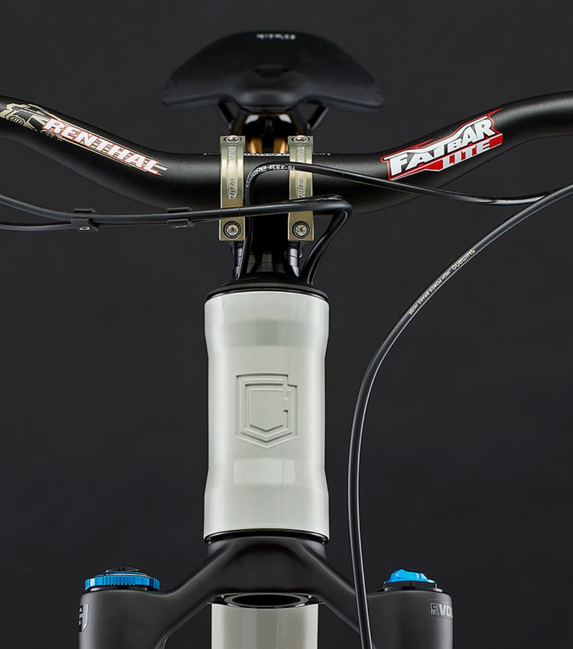

Ich habe mir zu meinem Bikepark Hobel jetzt noch ein Tempo bestellt welches die nächsten Tage geliefert werden sollte. So wie es aussieht wird das wohl noch mit diesem unschönen ride alpha Vorbau und Spacer Zeug kommen. Kann ich den Steuersatz behalten wenn ich einen anderen Vorbau montiere oder muss ich da die obere Steuersatzschale mit Deckel auch neu haben? Finde da irgendwie keine Infos und würde mir gern schon mal die fehlenden Teile bestellen...Und vieleicht hat ja wer grad einen guten Tip für den Steuersatz:)Danke Euch
Vorbau kannst einfach ändern. Leitung gehen ja erst ab dem Steuersatz in den Rahmen und nicht schon ab Vorbau.
Edit: sorry verkuckt. Kommt ja auf die Ausstattungsvariante an.
Den Deckel für den Steuersatz solltest du bei Acros bekommen. Zumindest kenn ich das von Scott so
https://acros-components.com/steuersaetze/zs56-steuersatzdeckel---intergrierte-kabelfuehrung
Danke. Ja diesen Deckel hatte ich auch gefunden..Mir ist nur nicht ganz klar ob der Rest unterhalb vom Deckel gleich ist. Es geht um dieses hässliche Teil was an der Öhlins Version verbaut ist. Und sonst lasse ich mich einfach mal überraschen. Sicher ist dass diese Vorbau/Spacer Combo weg muss:)

Ja das gehört aufjedenfall weg 😅
Bei den Limited Edition sieht man es mit eben der Abdeckung die ich vorhin geschickt habe.
Denke das Lager wird das selbe sein vom Aufbau her.
Eventuell brauchst du ja sogar nur die hässliches Spacer weggeben und hast unter halb den Deckel den man auch nachkaufen kann. Dann musst du Soundso nichts machen außer Vorbau und spacer tauschen.

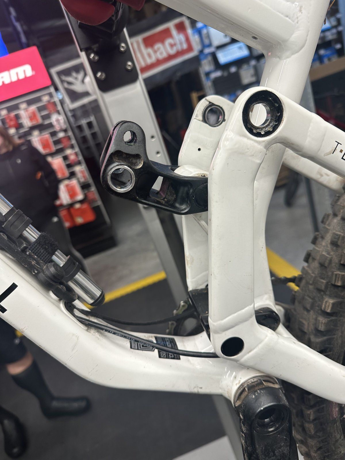

Hi ich wollte mal meine Erfahrungen zum commencal Tempo teilen.
Ich habe das Rad jetzt fast 5 Monate und es wurde nur auf Trails bewegt.
Es fährt sich super potent und ist auch bei sauberer Fahrweise schneller als mein großes enduro.
Jedoch sind leider nach den 5 Monaten die Lager rum und ich habe jetzt schon den dritten Satz Dämpferbuchsen verbaut. Wie man auf dem Bild sieht steht das Hauptlager wie mit Einrasthilfen.
Hat jemand ähnliche Probleme?

Hallo Freunde,
fahre auch seit März das Tempo und bin grundsätzlich total begeistert und verliebt in das Bike.
Aber habe auch gefühlt alle Lager durch und zwei der drei Bolzen sind schon beschädigt durch die festgesetzten/kaputten Lager.
Zudem bin ich mir nicht sicher ob ich ggf. noch zwei Risse entdeckt habe.
Vielleicht hat einer von euch ja einen besseren Blick für sowas als ich.

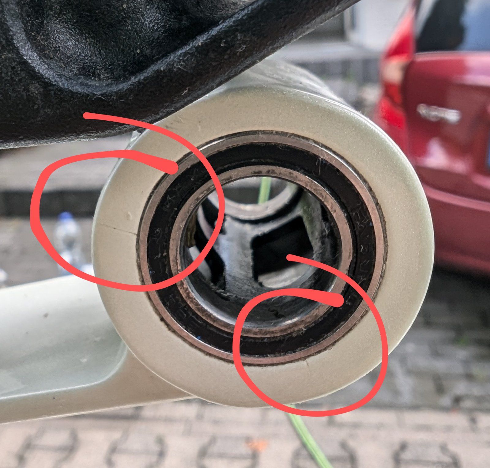

Hallo Freunde,
Oha, sieht krass aus. Schon an Commencal geschickt? Falls ja, was sagen die dazu?
Bei mir nach Austausch vom Hinterbau und Dämpferbuchse leider schon wieder Spiel im Hinterbau... vermute die nächste Dämpferbuchse ist durch. Hat das irgendwer in den Grif bekommen? Merkt man beim Fahren nicht stark, finde es aber trotzdem unendlich nervig.
Hab Commencal natürlich eine ausführliche Mail mit reichlich Bildmaterial geschickt aber bisher noch nichts gehört. Das war am 28.07 - befürchte ja eine wilde hin und her schickerei vom Bike ... Besonders praktisch da mein Commencal Karton im Keller Nass geworden ist durch den deutschen Sommer Traum 🤣
Was sich Commencal bei dem Hinterbau gedacht hat ist wirklich fraglich... Meine X Enduros vorher sahen nach ganzjähriger Nutzung frühestens nach 1 1/2 Jahren im Bereich der Lager so aus wie das Commencal nach kürzester Zeit im Sommer ...
