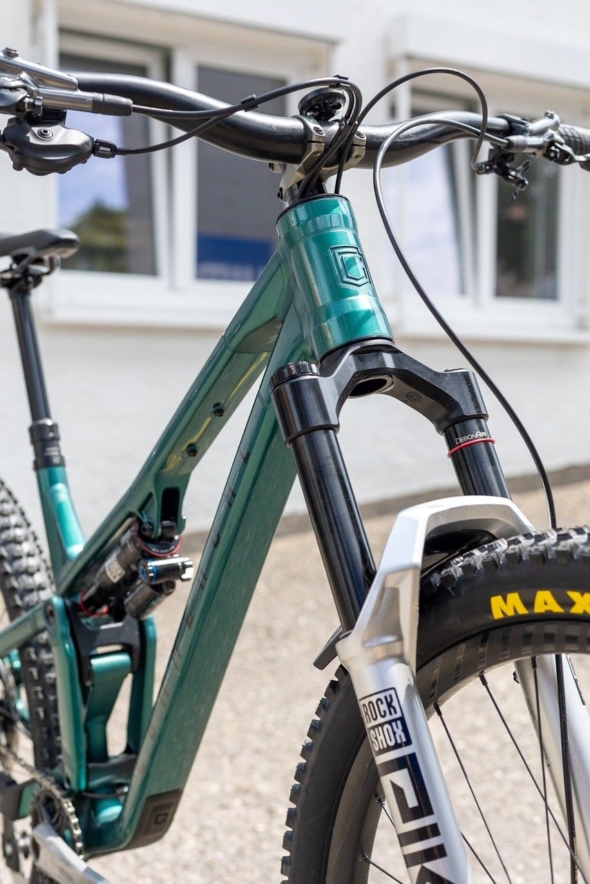

Hallo zusammen,
meins wiegt so wie es da steht 14,2kg

Kam eigentlich schonmal jemand auf die Idee 2 Löcher ins Steuerrohr zu Bohren und die Kabel "normal" zu verlegen.. is ja Alu.
Frage für einen Froind! 🤪
Naja, also überlegt hatte ich mir das tatsächlich, bevor ich den Rahmen bestellt hatte…
Aber nachdem ich den Kram aufgebaut hatte und nun das Endgerbnis so da steht, sehe ich da keinen Grund sowas zu machen. Hätte ja auch keinen wirklichen Mehrwert, oder was versprichst du dir davon?

War einfach nur ne Idee die Leitungsverlegung durch den Steuersatz zu umgehen..

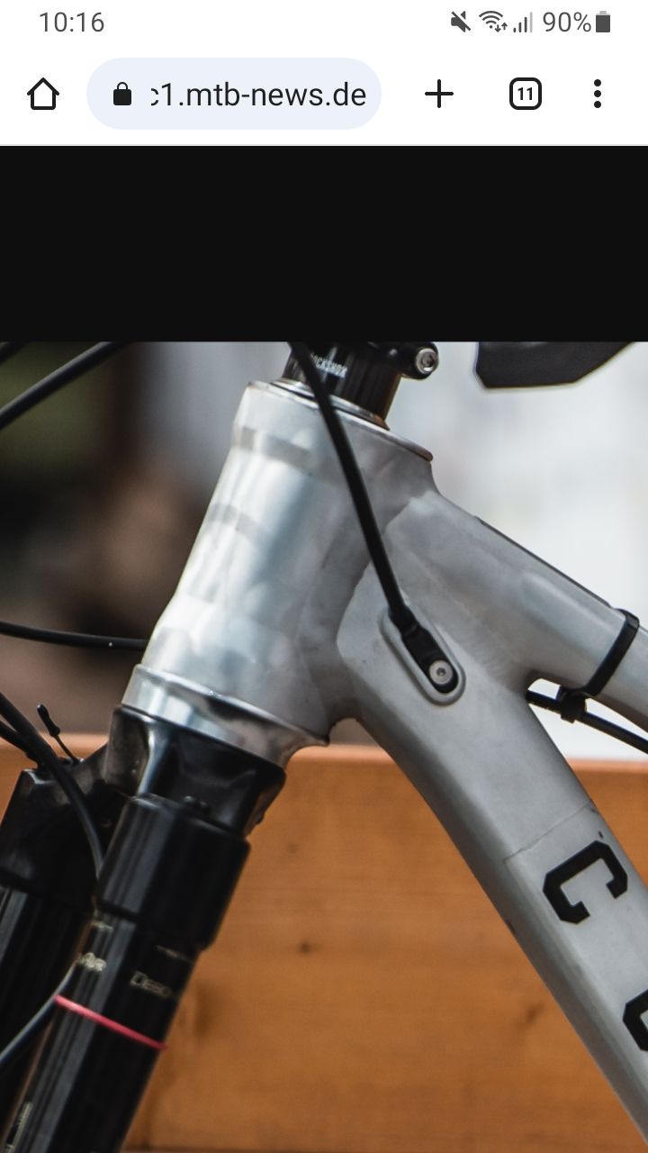

RIchtig bitter find ich, dass es beim Prototyp ja ne normale Zugverlegung hatte:
Ja, wie gesagt, hatte auch so meine Vorbehalte,
aber das Cockpit ist jetzt so geil aufgeräumt…
Möchte da nix dran ändern.
