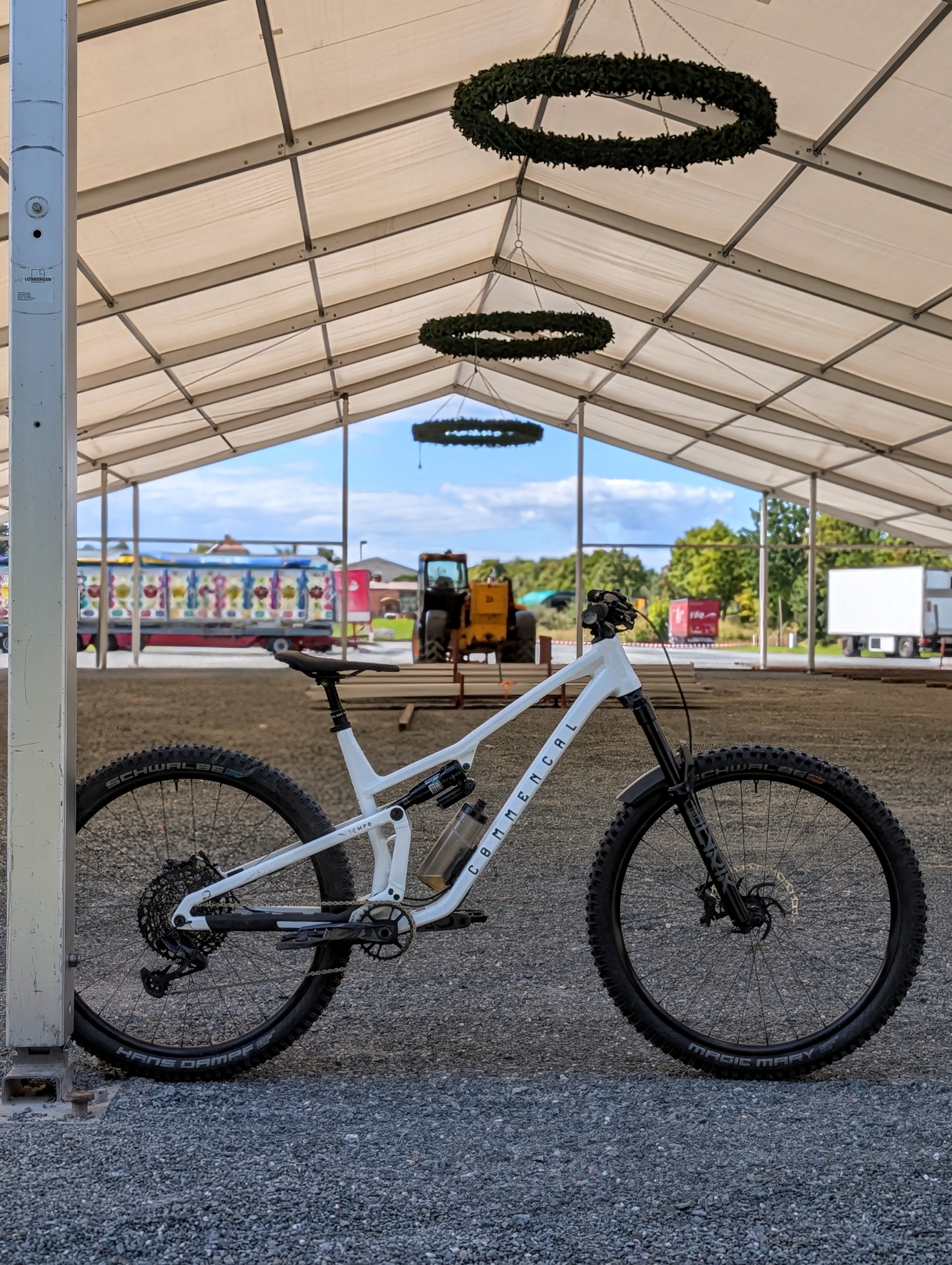

Mein Tempo steht zum Verkauf
Ich mag es , aber 4 Bikes kann ich unmöglich regelmäßig benutzen
Siehe mein Bikemarkt
