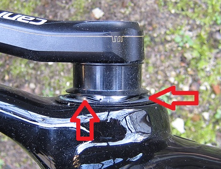

Ja, passt:
Merci :). Wieviel Platz hast du denn da noch nach links und rechts zu den streben? Schaut schon eher knapp aus (nicht dass im Schmieder der Lack leidet)
muss das so:
so haste doch immer direkten wasser- und dreckbeschuss auf die lager oder? und zusätzlich - je nach vorspannung des wellenrings - seitliche last auf den lagern. das mögen solche lager auf dauer nicht.
bei meiner si sl ist null spalt während sie sich völlig frei dreht, aber die steckt in einem bmc. vielleicht muss das bei cannondale ja tatsächlich so sein :eek:

der wellenring gehört dort garantiert nicht hin, sondern zwischen kurbelarm und spacer.
bei meiner fsa kurbel sitzt er allerdings auf der antriebsseite.
muss das so:
Das Foto ist bereits ein Jahr alt und ich hatte es genau wegen dieser Frage damals im entsprechenden thread gepostet: Nein, das soll nicht so sein und wurde von mir auch geändert indem mehr Spacer montiert wurden.
@k star: Den gleichen Unsinn hast du bereits auch vor einem Jahr von dir gegeben und ich habe auch damals schon auf die entsprechende Abbildung im Cannondale manual verwiesen:
Das alte Foto habe ich lediglich zur Illustration des Reifens im Rahmen gepostet, alles andere ist Schnee von gestern und gehört auch nicht in diesen thread.
