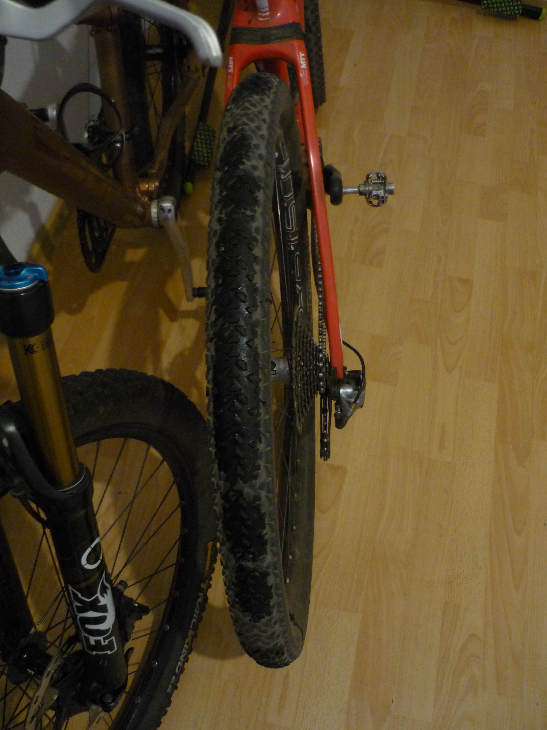

Hier mal ein Bild von meinem Raceking nach knapp 2000 km. Die Milch tropft aus dem Reifen und in meine Wohnung, die Luft hält der Reifen aber gut. Der Cross King am Vorderrad ist nicht ganz so schlimm, aber nässt auch.
Dichtmilch ist die Stan's Notubes. Gibts mit anderer Dichtmilch (zB Conti Revosealant) eventuell weniger Probleme?
solltest du Milch nach kippen die scheint auf zu sein laut Schadensbild klarer Ansatz der Feuten Stellen > zurück bleibt im Reifen wenig nicht mehr dichtende Flüssigkeit die nach aussen drückt und nicht mehr abdichtet .
Der Latexanteil in deiner Milch ist aufgebraucht zurück bleibt im Reifen eine leicht Oelige Flüssigkeit hauptbestanddteile aus Amoniak das dichtet nicht mehr ab.
Das ergibt zudem vermutlich auch schleichender Luftverlust im erträglichen Bereich?!
Meine Flecken enstanden nach nur sehr kurzer Zeit, also als die Milch noch frisch war. Zudem verwendete ich u.a. Milch die frei von Ammoniak ist (Orange Seal). Die austretende Flüssigkeit ist wohl eher das Frostschutzmittel.
Wäre interessant, ob Conti Revo Fahrer auch solche Flecken haben.
Ja hab ich auch mit der Conti Milch

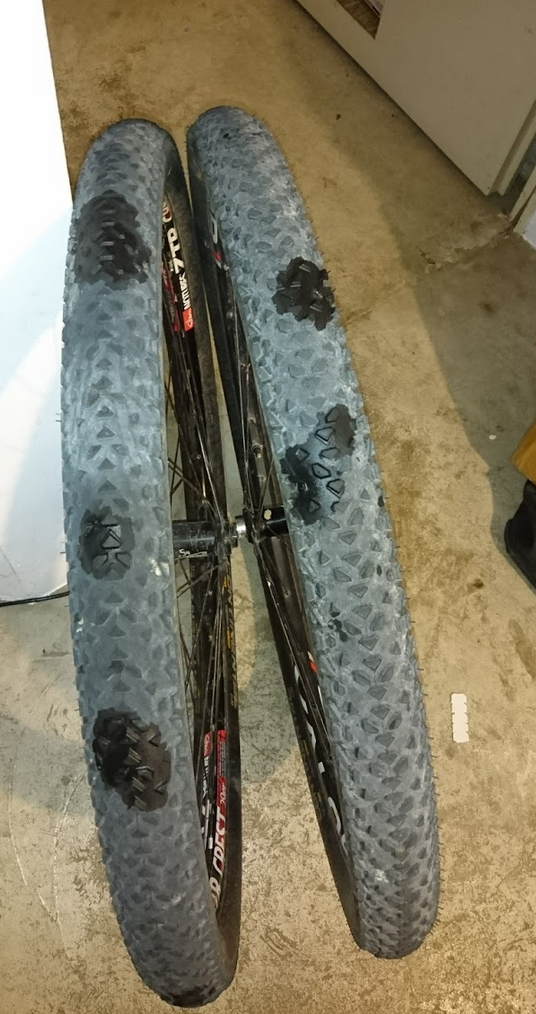

Ich habe mir am Anfang der Saison 6 Exemplare bestellt. 5 von 6 entwickelten nach ein paar Ausfahrten diese Inkontinenzflecken. Mit verschiedenen Sealants. Ich fahre seit Jahren RKs, aber das hatte ich noch nicht. Nur ein paar mal bei Schwalbe Reifen.
