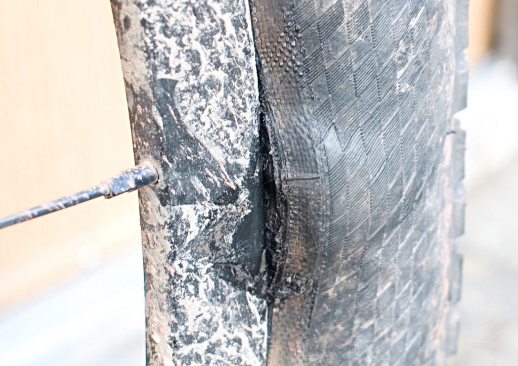

Habe, während einer 120Km-Strassen-Tour, Luftverlust (NoTubes-Milch) am Hinterrad festgestellt. Folgendes Bild bot sich mir:
Kurz die verlorene Luft nachpumpen hat dann den Reifen wieder abgedichtet. Weit fahren werde ich damit trotzdem nicht mehr.
Jemandem schonmal ähnliches widerfahren?

Hier, bei jemandem aus dem Sachsen-Lokalforum vor ein paar wenigen Wochen.

Im ernst sowas kommt schon mal bei dem RK vor.

Ich bin eine Zeit lang mit einem Stück abgeschnittenen Reifen und Sekundenkleber umher gefahren, das Reifenstück nähme ich nicht mehr mit, Stattdessen habe ich so Rep Pats, wobei ich nicht glaube das die dein Loch fliken könnten.

mein Raceking mit dem Ei ist mir gestern übrigens an der eingerissenen Stelle geplatzt. War zumglück nur im Dorf für ne Erledigung unterwegs, und nicht irgendwo im Wald.
