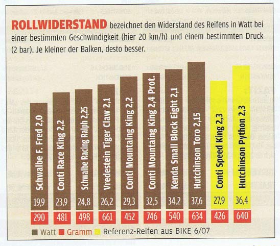

Könnte wer die Ergebnisse vom Reifentest der Bike (glaube 11/07) posten, bitte?
Die Rollwiderstände wären interessant... allerdings hätte ich auch nichts gegen einen Scan des Tests (.pdf) ;) :D

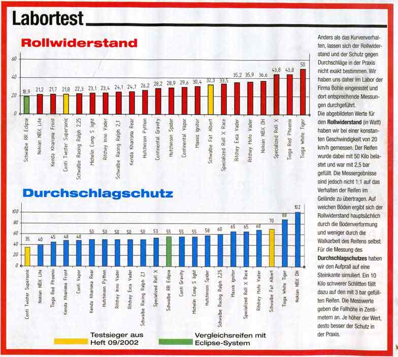

hab mal ein paar aus meiner sammlung angehängt...und zum vergleich den alten mit dem Nokian NBX Lite der noch heute die messlatte ist;)

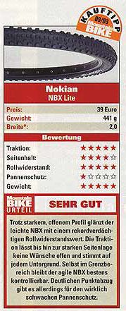

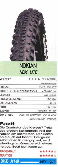

unten die Testbriefe aus der Mountainbike und der Bike...schon interessant, oder?
interessant wird erst, wenn man sich die Test genau durchliest. Im ganz alten Test wurde nämlich mit 2,5 bar gestestet und im aktuellen mit 2 bar... Die Tabellen kann man dito nicht direkt vergleichen, weil nicht die gleichen Bedingungen gegeben sind.
kannst du schon!
schau mal den Hutchinson Python oder Racing Ralph 2,25 im "alten" test und dann im neuen...ich denke das lässt vergleiche zu. nicht zu 100% aber ich glaub wir wissen womit wir es zu tun haben.
der NBX ist zugegebenermassen recht schmal ABER die karkasse fährt sich geschmeidiger wie ein 2,1"er Conti - deutlich!
