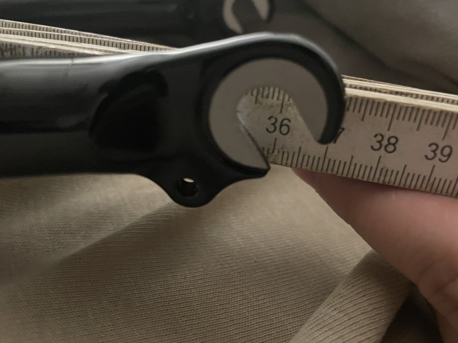

Heute mal nachgemessen. Im Grunde is die EBH erstmal völlig Wurst. @Simonoldschool könntest Du bitte mal von der Mitte der Achsaufnahme zur Unterkanter der Krone messen?
Ich habe mal meine gemessen. Die silberne ist definit zu kurz.
In die rote bekomme ich den 650Bx57er Reifen locker rein.
großer Wert: EBH
kleiner Wert: Achsmitte -> Unterkante Krone
IMG_20240315_160405.jpgIMG_20240315_160432.jpgIMG_20240315_160506.jpgIMG_20240315_160517.jpg
Das heisst: Achsmitte bis Unterkante Krone: 365mm Sollten ausreichen. Klar, dass die 340 bei der silbernen dann nicht passen.

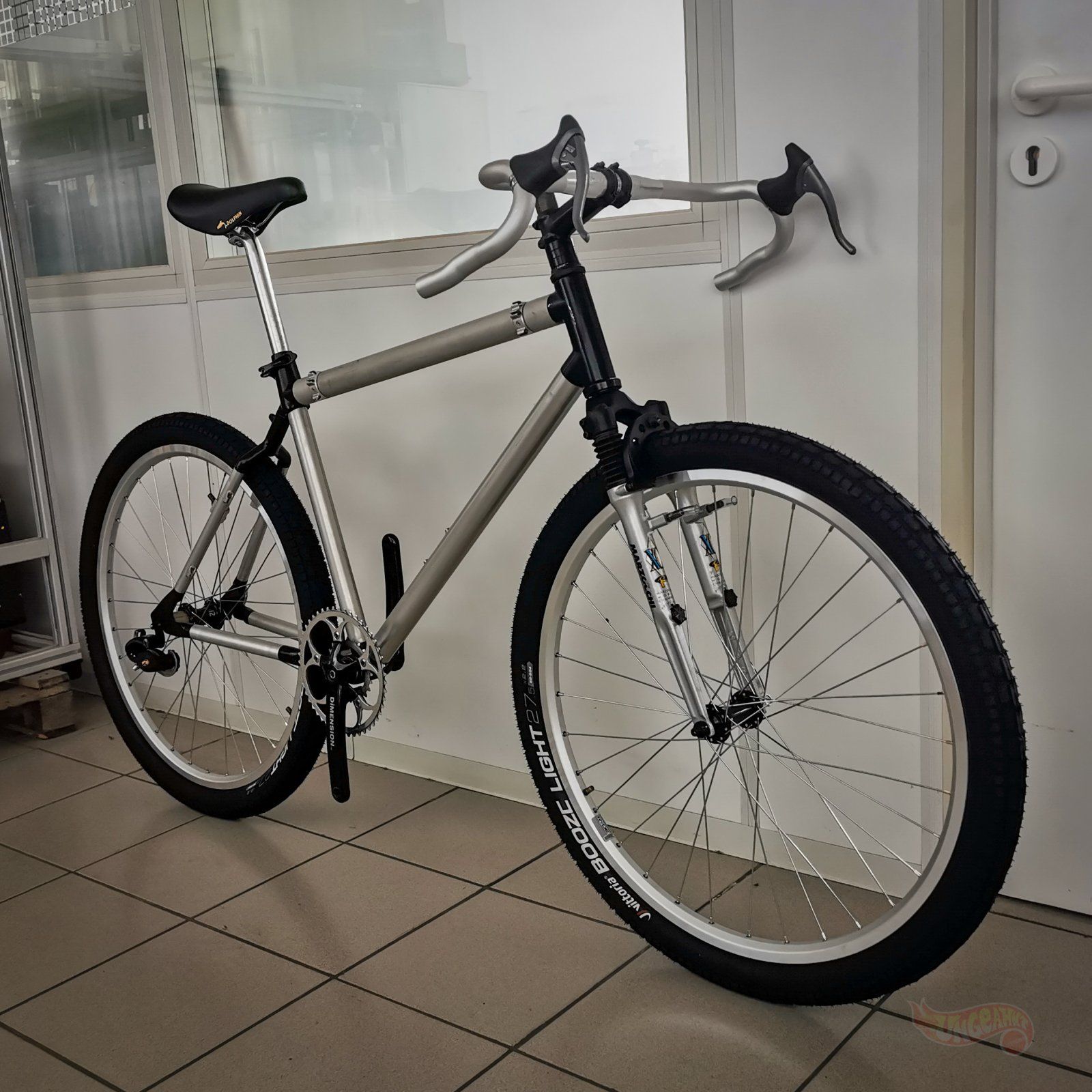

Ein freier Abend, ein neuer Gabel-Versuch. Optisch ganz weit vorn, gewichtstechnisch - ähm - nicht ganz so. Erstmal egal. Ich will wissen, wie sich das fährt. Schaftlänge ist grenzwertig kurz. Kennt jemand einen sehr flach bauenden 1"-Steuersatz geschraubt?
Jetzt muss ich mir nur hierzu noch was einfallen lassen. Die Cantisockel sind angeschweißt - da muss ich wohl oder übel die Drehbank anschmeissen.
Hirnfick:
A) Gabel schwarz, Steuersatz silber, Vorbau schwarz, Stütze schwarz, Lenker silber
B) Gabel silber, Steuersatz schwarz, Vorbau silber, Stütze silber, Lenker schwarz
C) Gabel grün, Steuersatz schwarz, Vorbau grün, Stütze grün, Lenker schwarz
D) nur grüne Gabel, grünes Lenkerband, grüner Sattel
E) ganz anders?
Mit der Starrgabel sieht die Sache schon viel harmonischer aus.
Bei Farben halte ich mich raus. Ich kann nur klassisch silber, langweilig schwarz oder Kirmesbude. 😉
Boah, ich glaube, das wird der langwierigste Aufbau seit langem. Das kommt davon, wenn man im Grunde ne Vorstellung des Ganzen im Kopf hat, aber am Ende nix zusammen passt.
Immerhin habe ich eine passende Gabel gefunden.
Das Farbkonzept steht auch: silber/schwarz/neongelb.

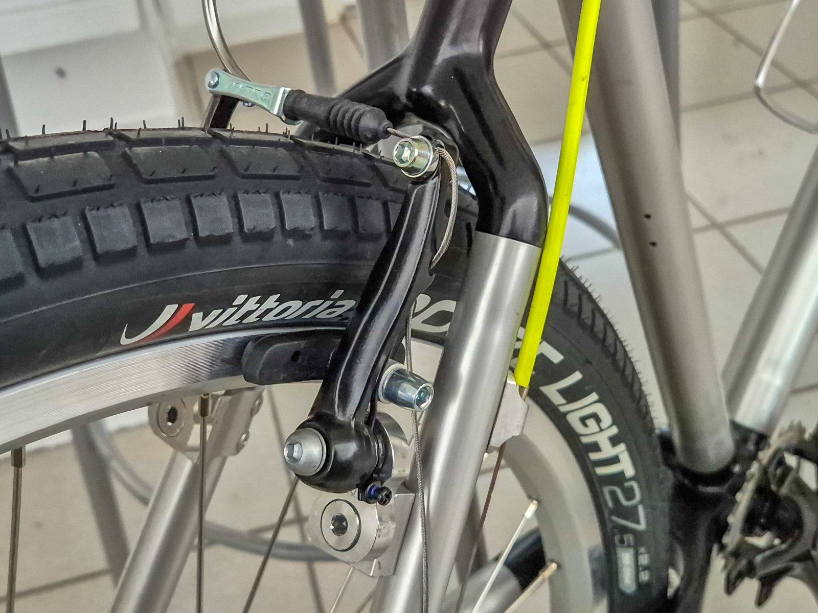

Leider kann ich die Raceline nicht zur Zusammenarbeit mit den 27,5ern überreden. Die Felge ist zu breit.
Habe aber einen gebrauchten und ziemlich abgewetzten Satz Sachs Rival Cantis geschossen. Die werde ich wohl neongelb lackieren. Das ist angenehm abgefahren und mal was Anderes. Dazu neongelbe Brems- und Schaltzughüllen ... mal schaun.

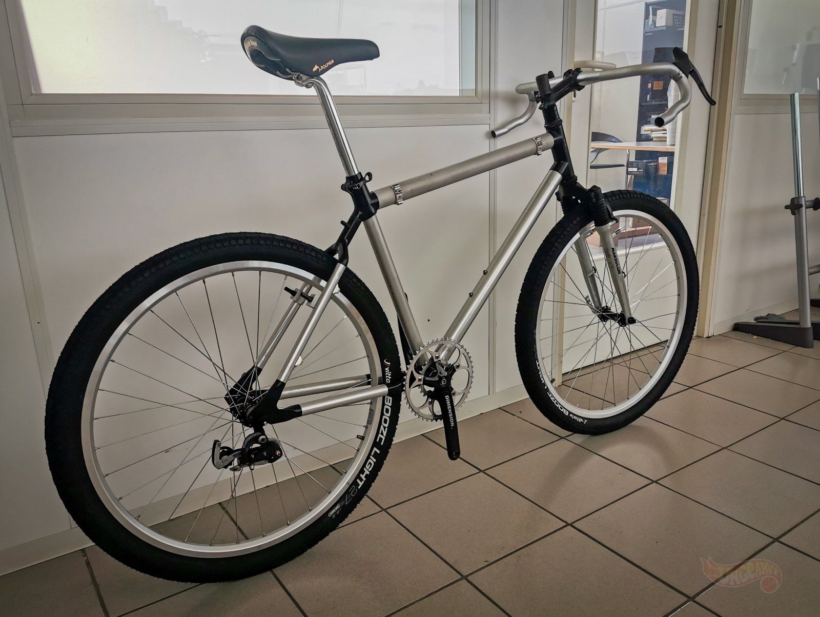

Stand heute:
Endlich mal einen ganzen Tag ohne Termine - also ab in die Werkstatt.
Mit den Boostern von @Steff2250 könnte das ne runde Sache werden. Der Vorbau wird evtl. noch ne Nummer kleiner.
Bremsen sind Tektro-Mini-V. Ob die bleiben entscheiden die ersten Testfahrten.

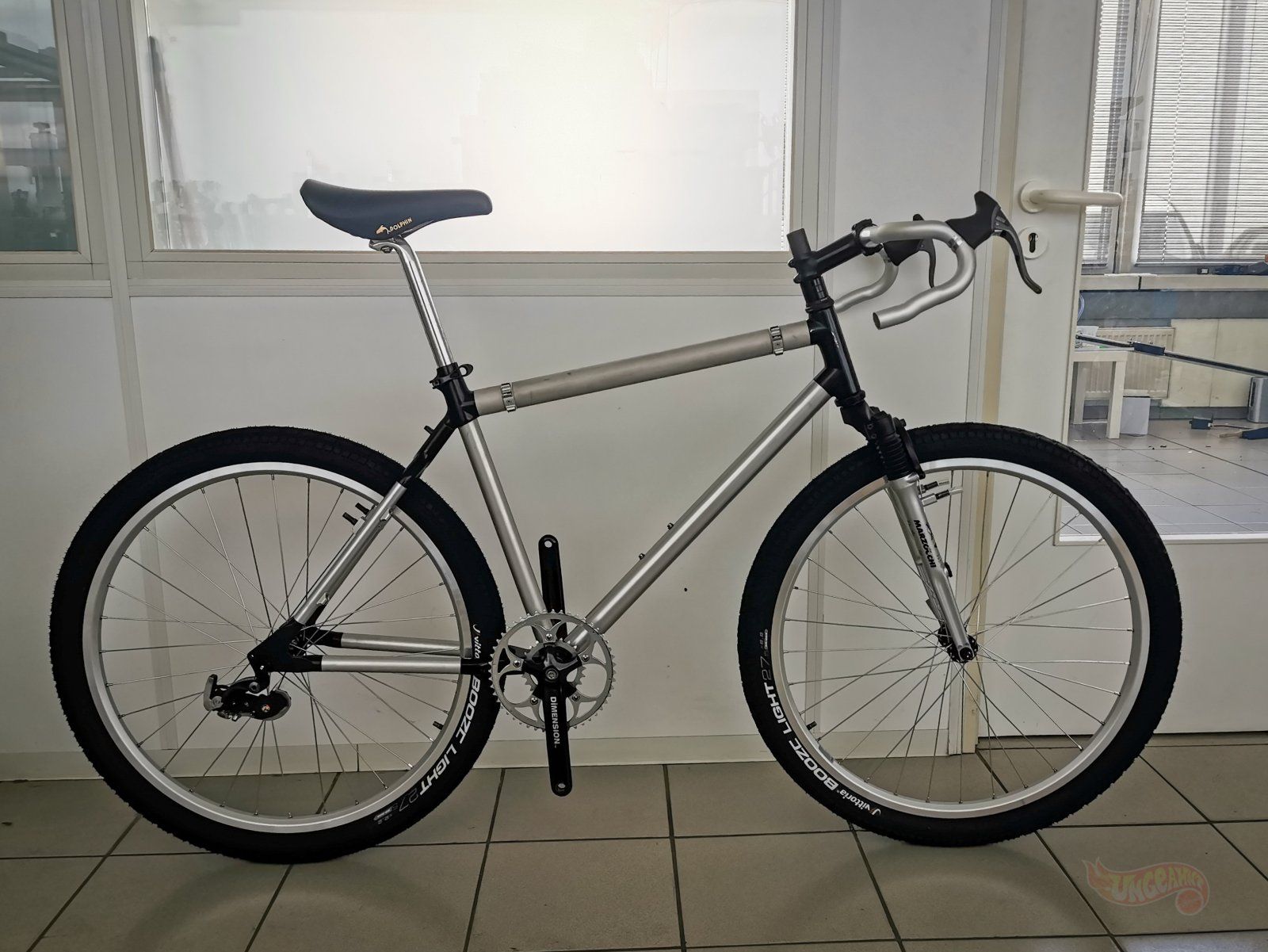

Silbernes 36Z KB muss ich noch organisieren. Silberne Kette is schon da.
Läuft.
