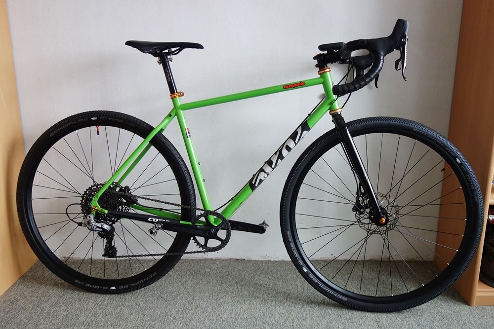

Hier mein gerade frisch aufgebautes Escapade,daß Rahmenset habe ich neuwertig aus dem Bikemarkt von olleg69 gefischt.Heute war die erste Ausfahrt und ich bin echt zufrieden,daß Rad soll mir als Schlechtwetterrad und für Grundlagenfahrten dienen.
