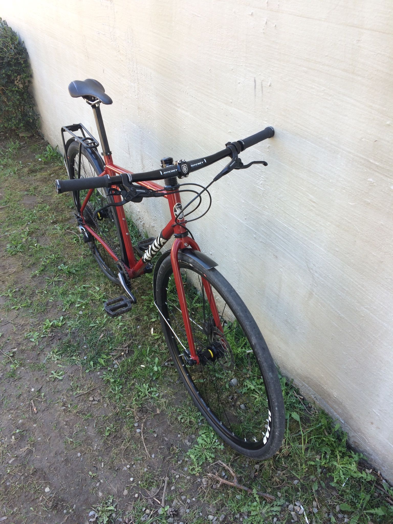

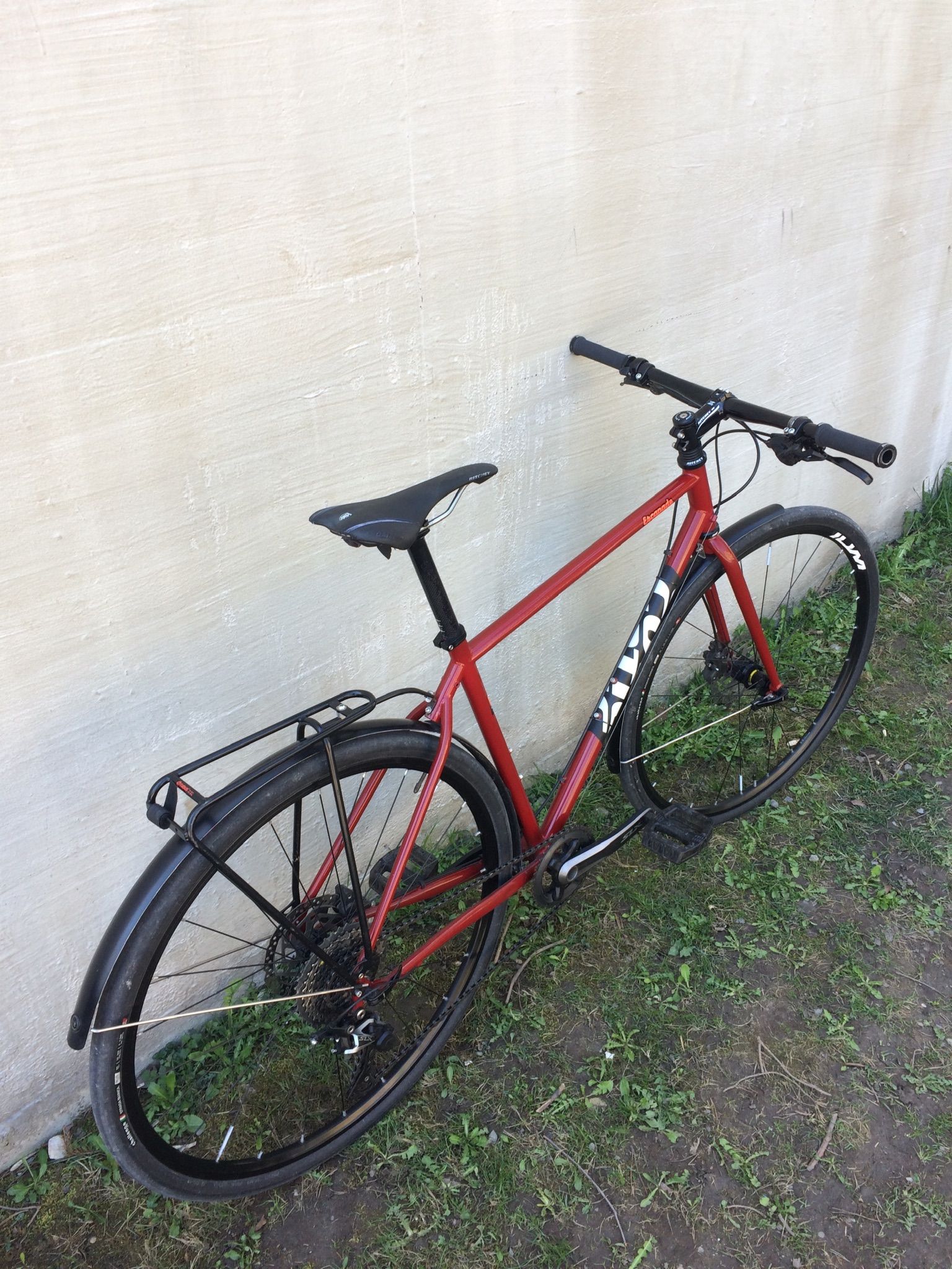

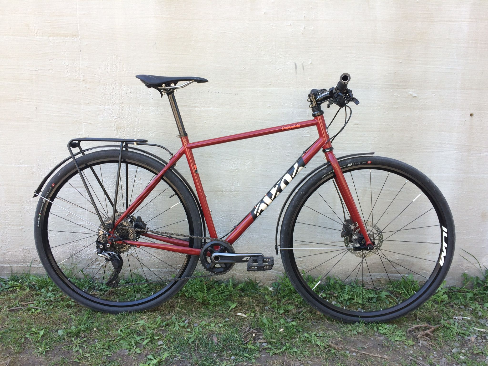

Nach gut 1,5 Jahren u. täglichem gebrauch bin ich weiterhin begeistert .....
