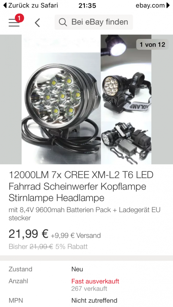

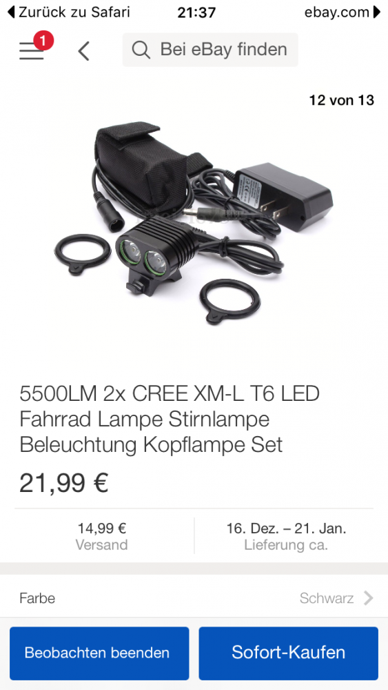

Hallo zusammen
ich finde bei den üblichen chinaböllern in der bucht als zusatz zu cree immer die Angaben T6 U5 L2 etc. kann mich jemand aufschlauen was da konkret die Unterschiede sind und was man am ehesten nehmen sollte?
danke :daumen:

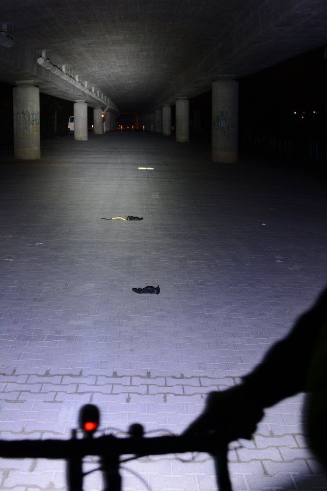

ich hab eine der ur-DX im keller, die unique fire und gestern die yinding von hike-o erstanden. von den dreien mach ich dann mal nachtbilder, wenn ich sie habe. dazu noch eine black sun II vom kollegen, die der mir gerne leiht. und eine piko werd ich auch noch irgendwo her auftreiben. mit ausnahme der piko dann alles mit identischem akku betrieben. bin gespannt und werde berichten ;)
so... gestern fand die nightshot session statt. die Ergebnisse waren durchaus interessant. aber seht selbst:
ultrafire mit nah, weit und nah+weit zusammen:
yinding original "cool White"
yinding ungelablet "warm White"

Klasse Bilder!
Unglaublich, was man heute mit wenig Geld für eine gigantische Lichtleistung erhält.
Die Yinding Cool White gleicht ja einem echten Flutlicht.
Wobei der Beton ja auch ein wenig weiss abstrahlt und kein Licht schluckt, wodurch es heller wirkt.
Gleichsam finde ich, dass durch die Wahl deiner Location die Vergleichbarkeit für Laien wie mich nahezu perfekt ist.
Vielen Dank für die Fotos!
Btw. gibt es hier Iwo einen Link, wo ein engagierter Mensch bezahlbare Lampen aus Fernost auf gleiche Weise wie Du mit den hochpreisigen Pendants á la Lupine usw. vergleicht?
den link hab ich auch bisher vergeblich gesucht. aber ich bin kurz davor mir mal eine piko testweise zu besorgen. ich bin ebenso neugierig.
das mit der yinding cool white täuscht aber etwas. das, was du interessanter weise als flutlicht bezeichnest, ist für mein empfinden zu weiß. die warm white bietet für mich mehr kontrast. schau dir mal den ersten handschuh, der bei 5m liegt, an und die knochensteine drum rum. bei der warm white deutlich besser sichtbar, heller war die auch. die ultrafire sieht auch etwas besser aus als sie in live rüber kam. mein rating war 1. yinding warm 2. yinding cool 3. ulrafire
