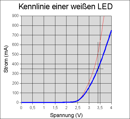

LEDs sind keine Widerstände, sie begrenzen den Strom nicht. Das bedeutet sie würden an einer Spannungsquelle den maximalen Strom entnehmen, den diese abgeben kann, und dabei wahrscheinlich zerstört werden (wahrscheinlich, weil es auch auf die Spannung, Innenwiderstand der Quelle etc. ankommt). Man muss also den Strom begrenzen oder die Spannung so weit runterregeln, dass nicht die volle Vorwärtsspannung der LED abfallen kann, dann wird auch der Strom begrenzt.
Quelle: Wikipedia
Falls Du Dich nun fragst, warum die Spannung nicht einfach mit einem Widerstand reduziert wird: das geht natürlich einwandfrei, aber: der Widerstand muss den Strom in Wärme umwandeln, der für die LED zuviel ist, bei einer Spannung von Uein-ULED. Dabei entstehen schon mal bis zu 50% Verlustleistung nur am Widerstand, was extrem ineffizient wäre.
