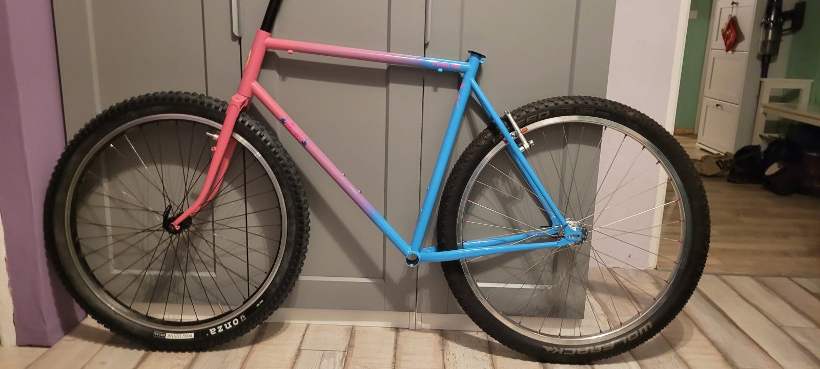

 , ist ne 105er Nabe mit ner Ryde Andra40...recht schwer,  aber wer mich kennt...sowas interessiert mich null. Das Gute an der Andra...sie hat ne 25er Maulweite.  Jeder, der mal 26 Zoll Conversion oder Felgenbremsengedöhnsumbauten versucht hat, der weiß,  dass breite Felgen Mangelware sind.
, ist ne 105er Nabe mit ner Ryde Andra40...recht schwer,  aber wer mich kennt...sowas interessiert mich null. Das Gute an der Andra...sie hat ne 25er Maulweite.  Jeder, der mal 26 Zoll Conversion oder Felgenbremsengedöhnsumbauten versucht hat, der weiß,  dass breite Felgen Mangelware sind.  Am Peregrine fahre ich den ja auch. Da passen offiziell auch nur 2,1 rein. Auf der Velocity Felge mit 26,6mm Maulweite kommt der Wolfpack Speed auf 58mm. Baut also nicht ganz so breit.Auf dem Hinterrad hängt jetzt aktuell ein Wolfpack Speed, der hat 29x2,25..

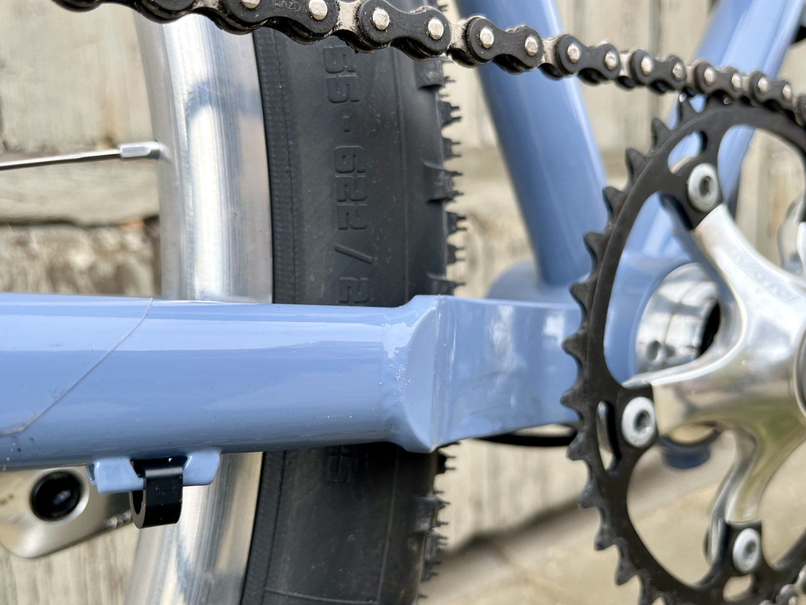

Ich weiß nicht, ob ein Excenter wie bei Dir oder ein relativ kurzes Ausfallende wie beim Crust da besser ist? Bisschen Platz für Dreck, Matsch etc. sollte schon noch sein. Ich messe die Tage mal. Die VO Felge hat auch nur ne 22er Maulweite.Am Peregrine fahre ich den ja auch. Da passen offiziell auch nur 2,1 rein. Auf der Velocity Felge mit 26,6mm Maulweite kommt der Wolfpack Speed auf 58mm. Baut also nicht ganz so breit.
Danke, sehr nett...aber das Thomson Silber ist eher so Richtung Titan, finde ich. Und da ich so ein Teil schon mal an nem Pornino hatte...etwas wuchtig für schmales Stahlgeröhr.Vorbau habe ich noch nen silbernen Thomson X2 100mm im HRL über falls du einen brauchst
Wenn der Speed weg muss.Ich weiß nicht, ob ein Excenter wie bei Dir oder ein relativ kurzes Ausfallende wie beim Crust da besser ist? Bisschen Platz für Dreck, Matsch etc. sollte schon noch sein. Ich messe die Tage mal. Die VO Felge hat auch nur ne 22er Maulweite.
	Das EBB hat ja erst mal keinen Einfluss auf die Reifenfreiheit. Beim Pergrine wird der Platz durch die flache Kettenstrebe geschaffen.Ich weiß nicht, ob ein Excenter wie bei Dir oder ein relativ kurzes Ausfallende wie beim Crust da besser ist? Bisschen Platz für Dreck, Matsch etc. sollte schon noch sein.
