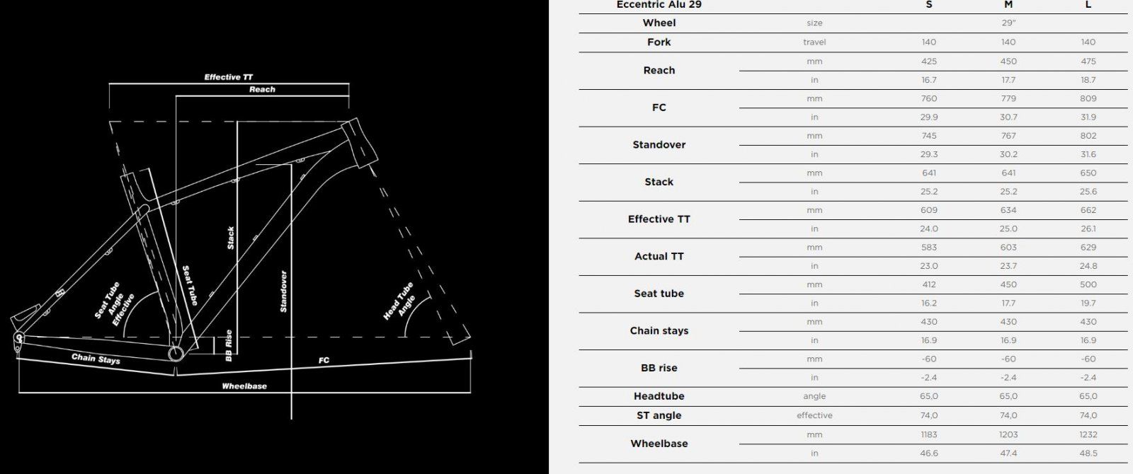

Hat mich wirklich beschäftigt das Thema. Deswegen habe ich mal unsere Kleine bei der Ausfahrt heute gebeten ein Bild zu machen. Sogar mit Osterdeko in einem kleinen Ort im Hintergrund :D
Ich bin 1,86m mit SL 88cm. OK auf dem Bild habe ich die Ellbogen durchgedrückt, also normal etwas angewinkelt nach außen somit etwas tiefer vom Oberkörper.
Obwohl das Bike sicherlich nicht klein ist in L, siehe Geo unten, wirkt es fast klein unter mir.
Zur Vervollständigung, 50mm Vorbau mit 0° und keine Spacer unter dem Vorbau, 20 Rise am 800 Lenker. Kein Offset an der Sattelstütze ;)

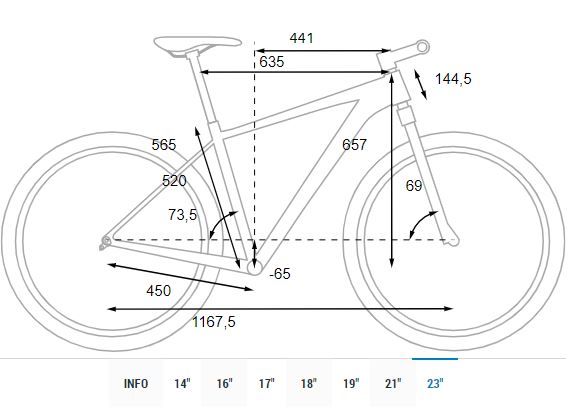

Hier mal der Vergleich zum 23" Attention
An der effektiven Oberrohrlänge fehlen dem 23" Cube auf mein Bike 27mm. Also muss das Cube einen 80mm Vorbau ohne Neigung haben um gleich zu sein mit meinem Bike. Durch die Steigung eher 100mm.
Also plädieren ich für einen längeren Rahmen, eine Nummer größer, der 20mm effektive Oberrohrlänge mehr ausmacht mit einem ca. 20mm kürzeren Vorbau als verbaut. Ein 90 Vorbau ist vom Feeling nicht gerade prickelnd.

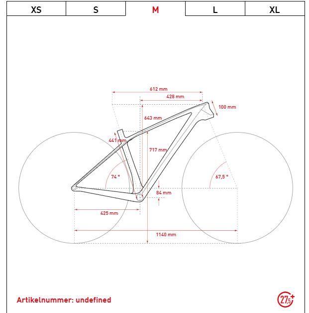

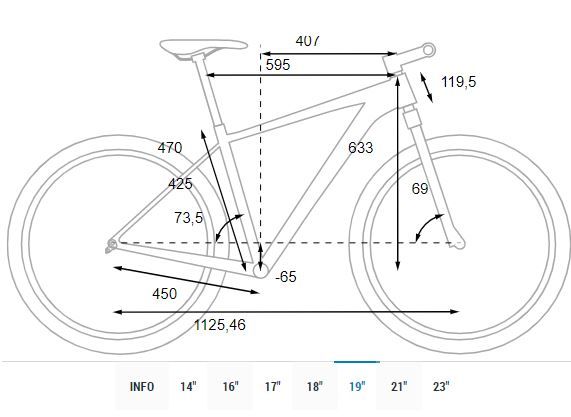

@hcg deswegen empfehle ich dir einen M Rahmen, aber nicht von Cube sondern diesen
Das linke Bike ist ein Ghost Nirvana in M. So sieht ein modernes Bike aus, rechts das Attention in 19.
https://www.ghost-bikes.com/bikes/hardtail/bike/nirvana-tour-essentialEs ist länger, deutlich geringere Überstandshöhe, die Kettenstrebe ist mit 425 modern kurz und somit das Bike nicht ein geradeaus Panzer wie mit den 450 Kettenstreben vom Cube.
Der Lenkwinkel ist flacher was mehr Vertrauen gibt bergab, kein super langer Vorbau der das Bike indirekt macht. Der BB Drop ist größer, du stehst tiefer im Bike was ein zentrales im Bike Gefühl gibt, also nicht oben drauf.
Dazu eine 120mm Gabel statt 100mm am Cube.
Ja es kostet mehr Geld, ist es aber wert. Die Geo ist modern, ich würde wetten die anderen werden auch nachziehen demnächst.

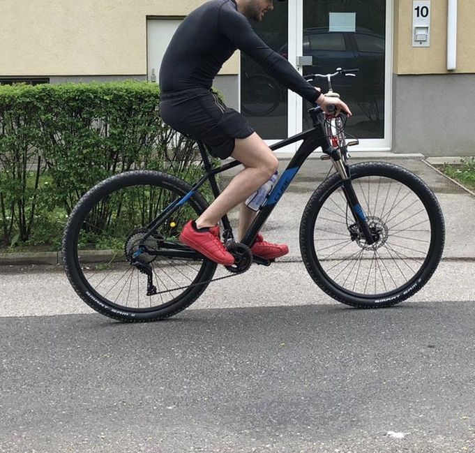

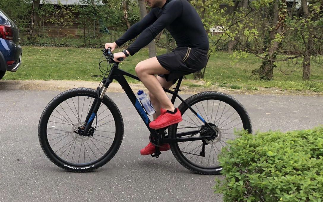

So - ich habe jetzt eben ein paar Fotos gemacht.
Könnt ihr mir bitte Feedback tut Sitzposition geben? Meine Laienmeinung ist, dass der Vorbau ein wenig zu lang ist und ich deswegen ein wenig zu sehr gestreckt bin. Bilde ich mir das ein, oder ist da etwas dran?

Das heißt: Sitz hoch - Bike passt?
Oder Bike Grösse / Geometrie grundsätzlich unpassend für mich?
