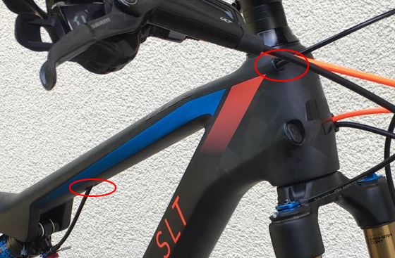

Bitte posten Sie ein Foto von unten Rohr / bb, um zu sehen, ob rote Kabel berührt die unten Rohr.i bereuen, um Ihnen zu informieren, dass zwei Komponenten aus Kabel der hinteren Dämpfer, die die Bewegung reduzieren verpasst. Bitte antworte bald
Erstens habe ich gesagt, wenn die SCHALTZUGHÜLLEN den Rahmen berühren
