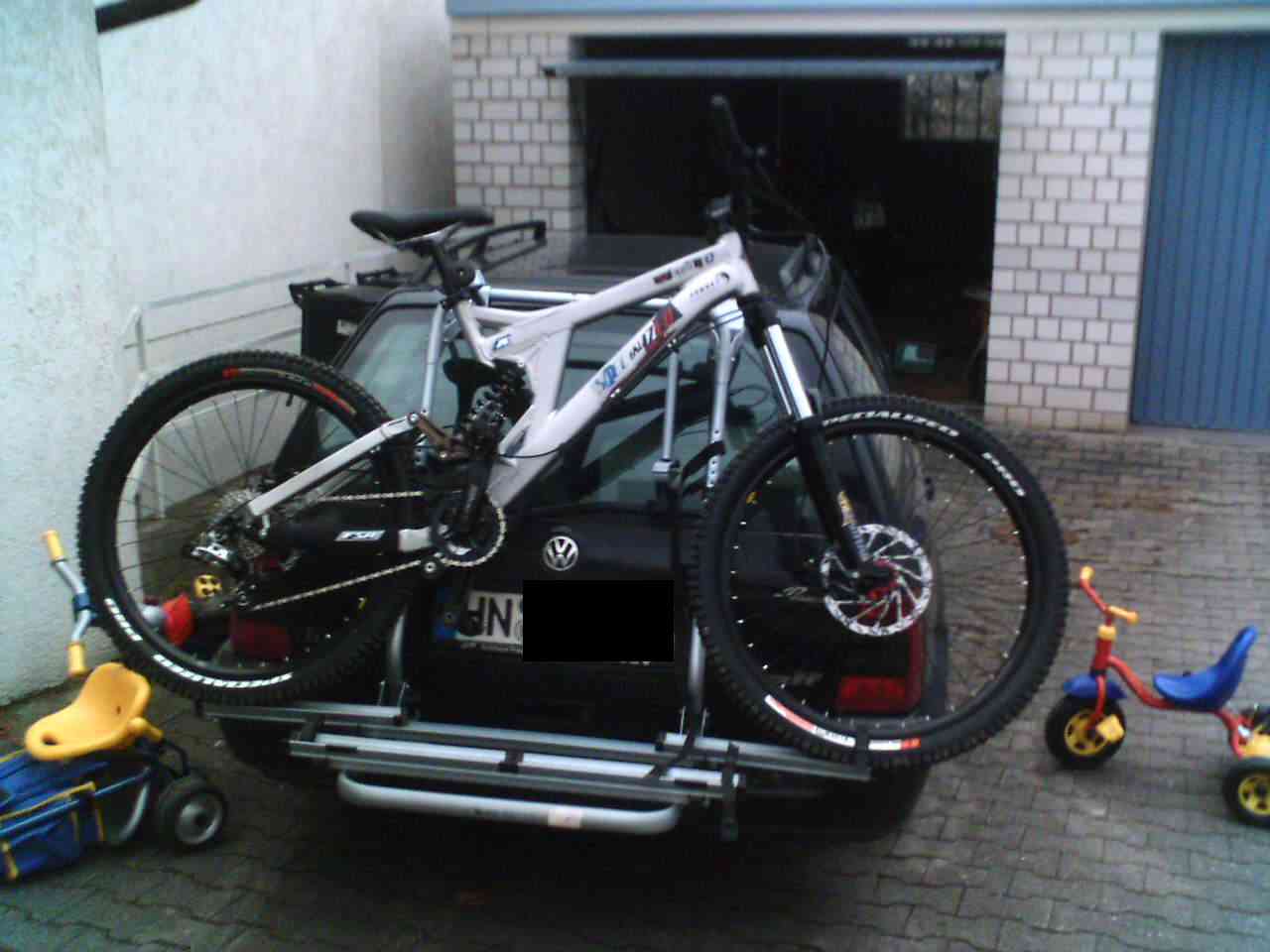

Im Anhang mal das Bighit von Kollege. Ratet mal welches von den 3 Bikes der Freerider ist? :D
Jedenfalls wenn da mein Fritzz danebensteht isses echt ne Wurst ;-) ...
Gruß
Edit: ...was ja auch OK ist weil Fritzz ist kein FR oder DH-Bike.
