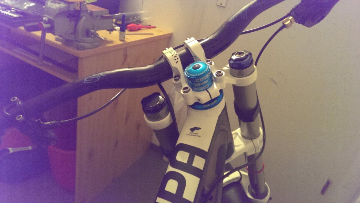

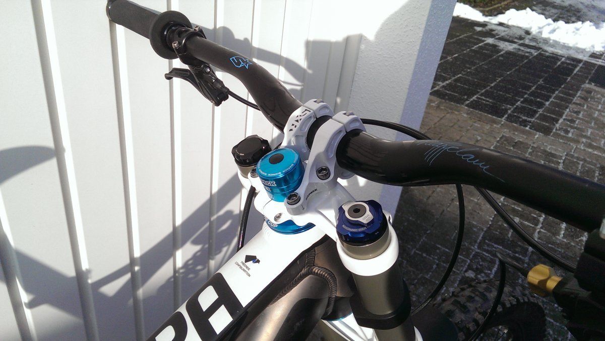

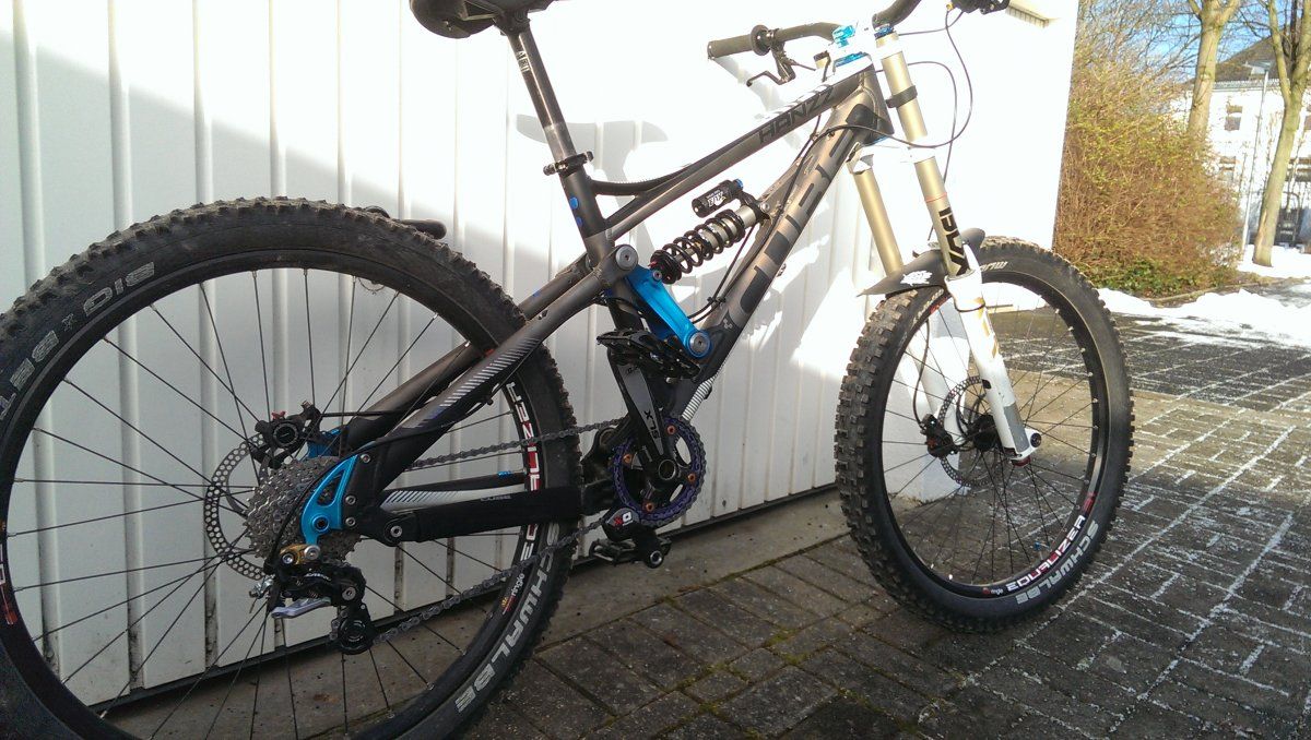

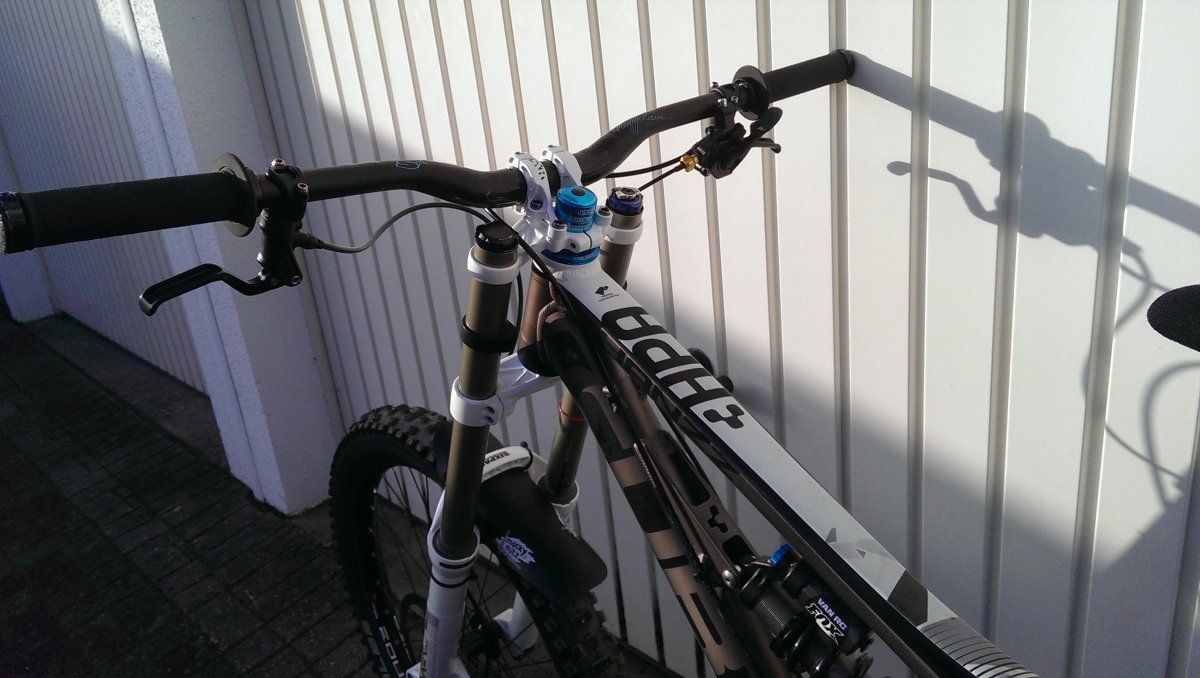

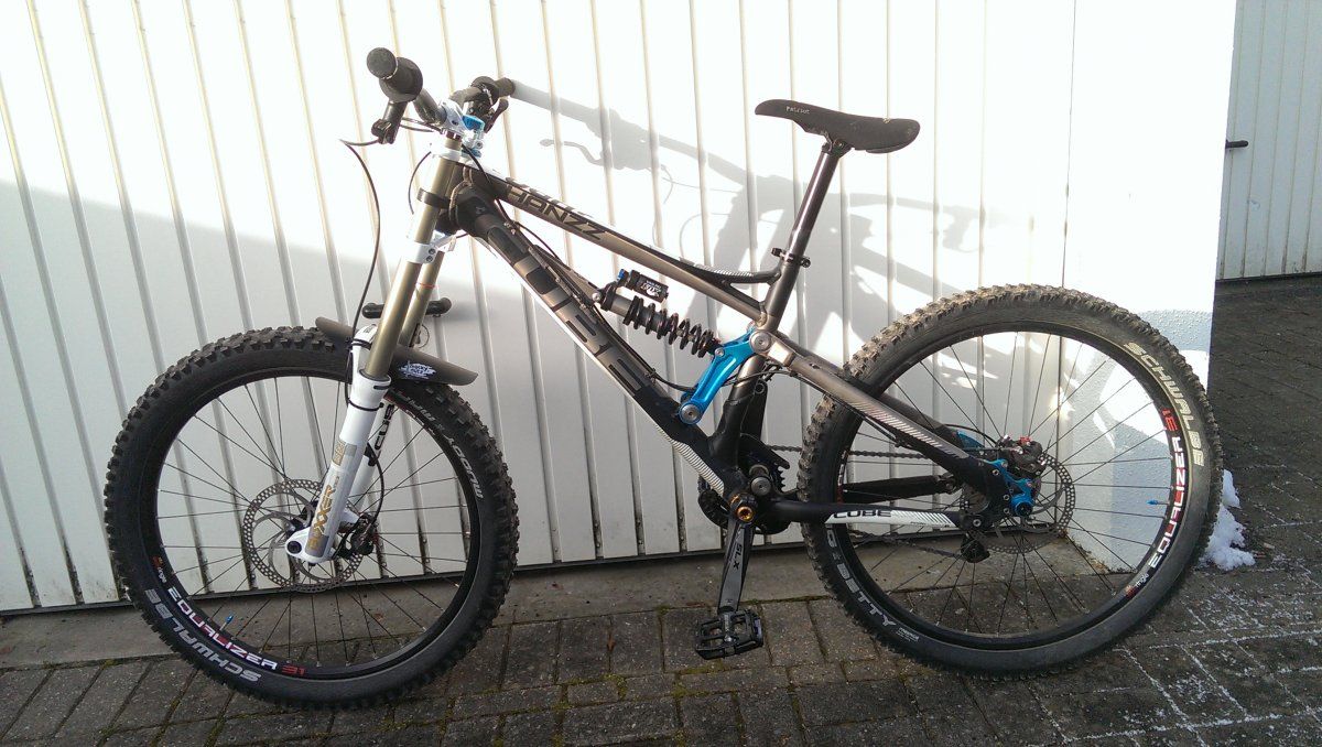

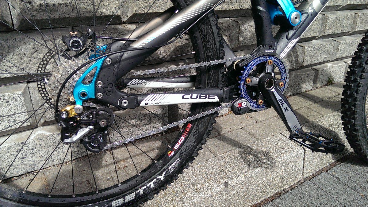

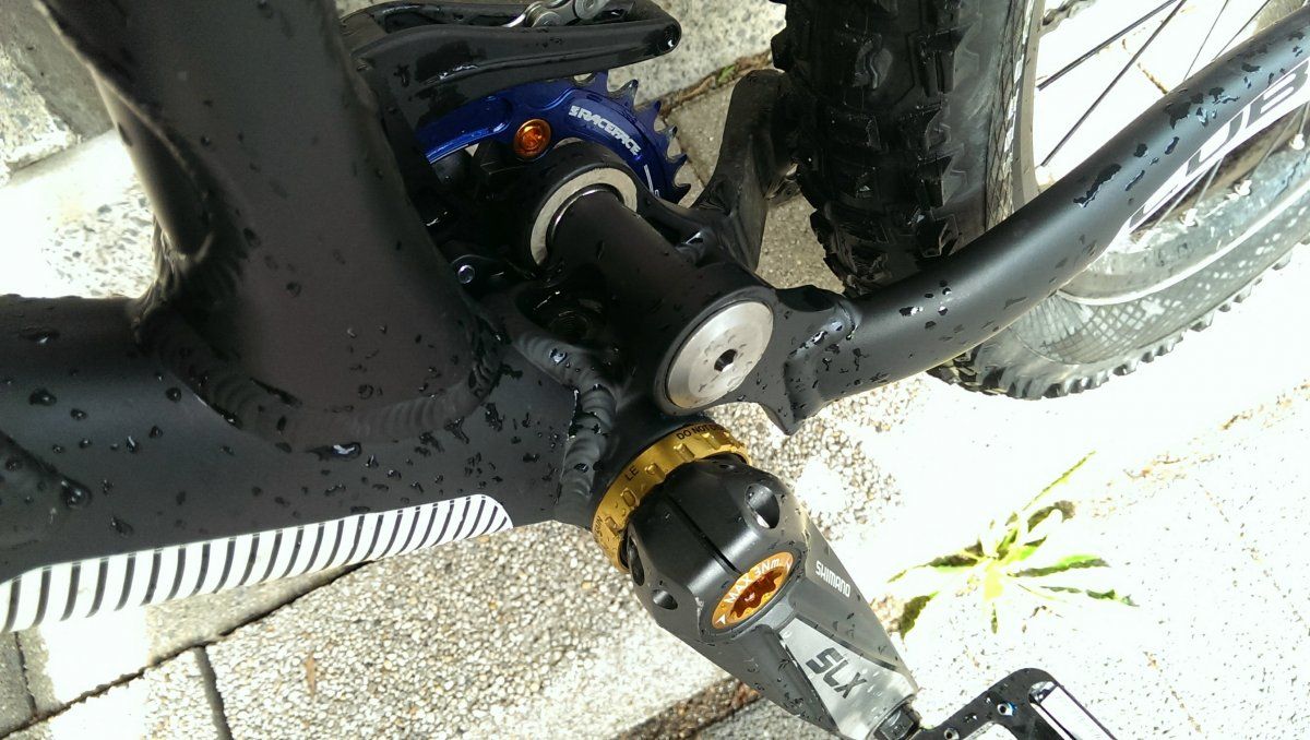

Hab auch überlegt mir ein neues Bike zu holen aber habe dann das Hanzz umgebaut. Hab mich dran gewöhnt und es läuft. Jetzt läufts auch, obwohl viele nicht auf die Doppelbrücke klar kommen.

Umbau:
- SLX Kurbel mit 36T Blatt von Raceface, 1-fach
- Innenlager Shimano Saint SM-BB80
- Kettenführung XO Truvativ max. 36T
- Schaltwerk Shimano Saint RD-M810-SS
- Trigger Shimano Saint SL-M810
- Matchmaker für die Montage von Trigger an Bremse
- Vorbau Sixpack SXR-II
- Rock Shox Boxxer R2C2
- Steuersatz Sixpack The Cup ZS49/28.6 ZS49/30
- Lenker Spank Spike 777 Bearclaw Signature rise 30mm, up 4°, back 8°
- Pedale Specialized Bennies
- Diverse Schrauben etc. fürs Auge

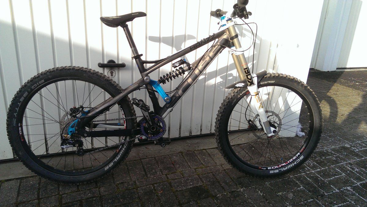

Könntest mal ein Bild von der Seite machen?

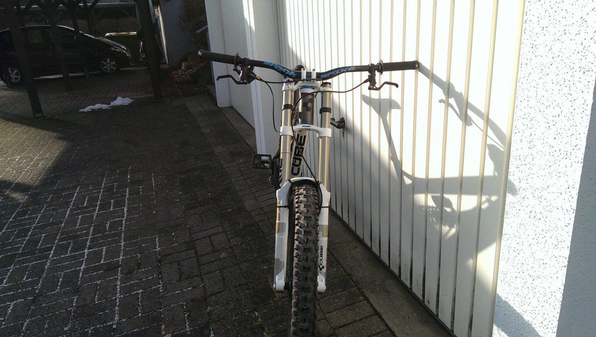

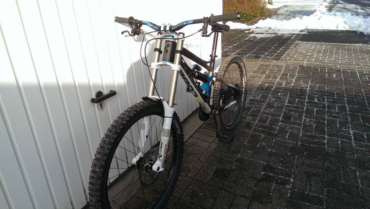

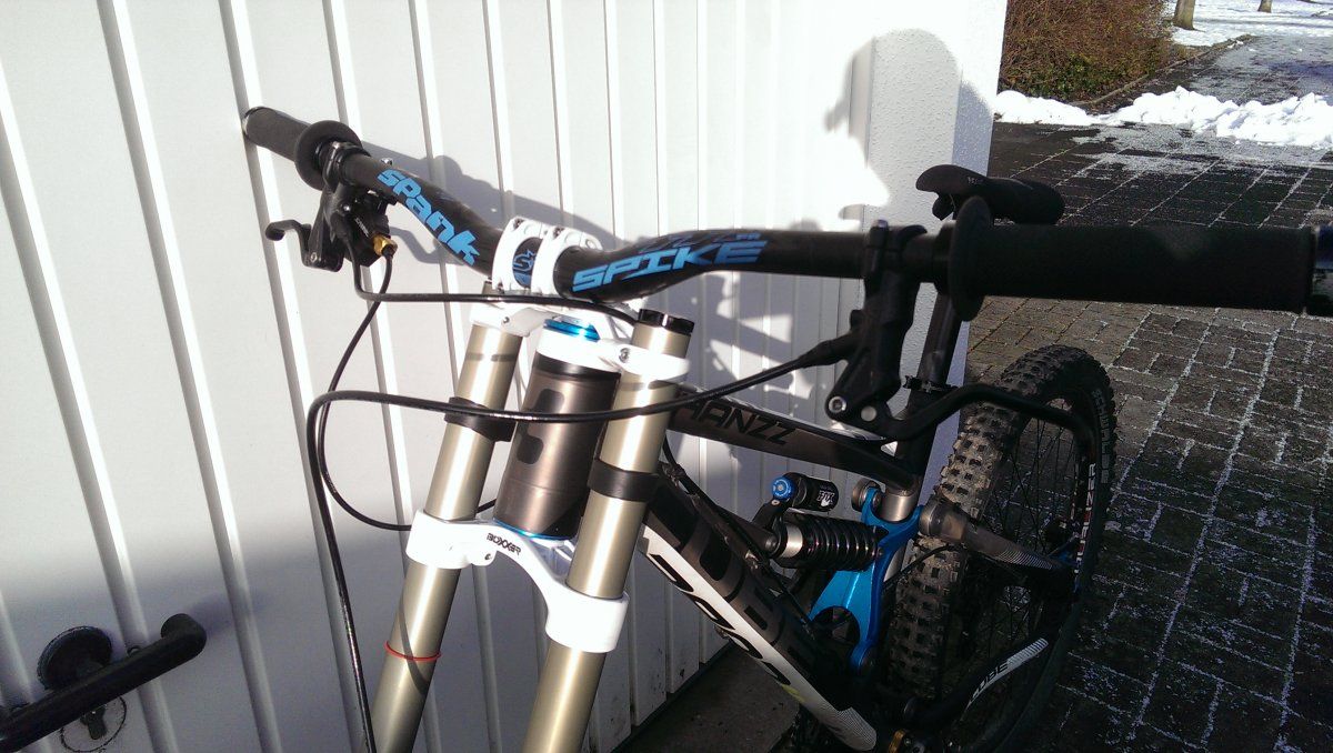

Hab noch mal grad paar frische und aktuelle Fotos gemacht, dann sieht man das Teil auch mal komplett
