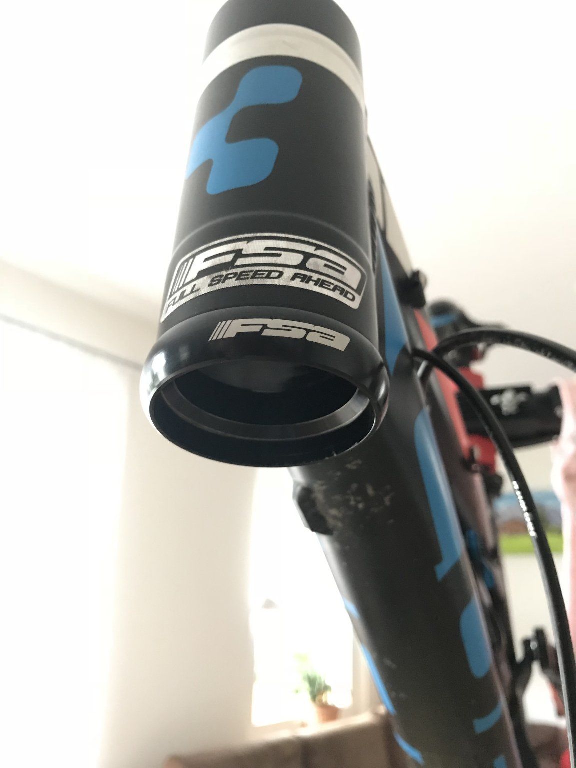

Hab das Aluteil abdrehen lassen.
Jetzt sammelt der Becher wenigstens kein Dreck mehr.

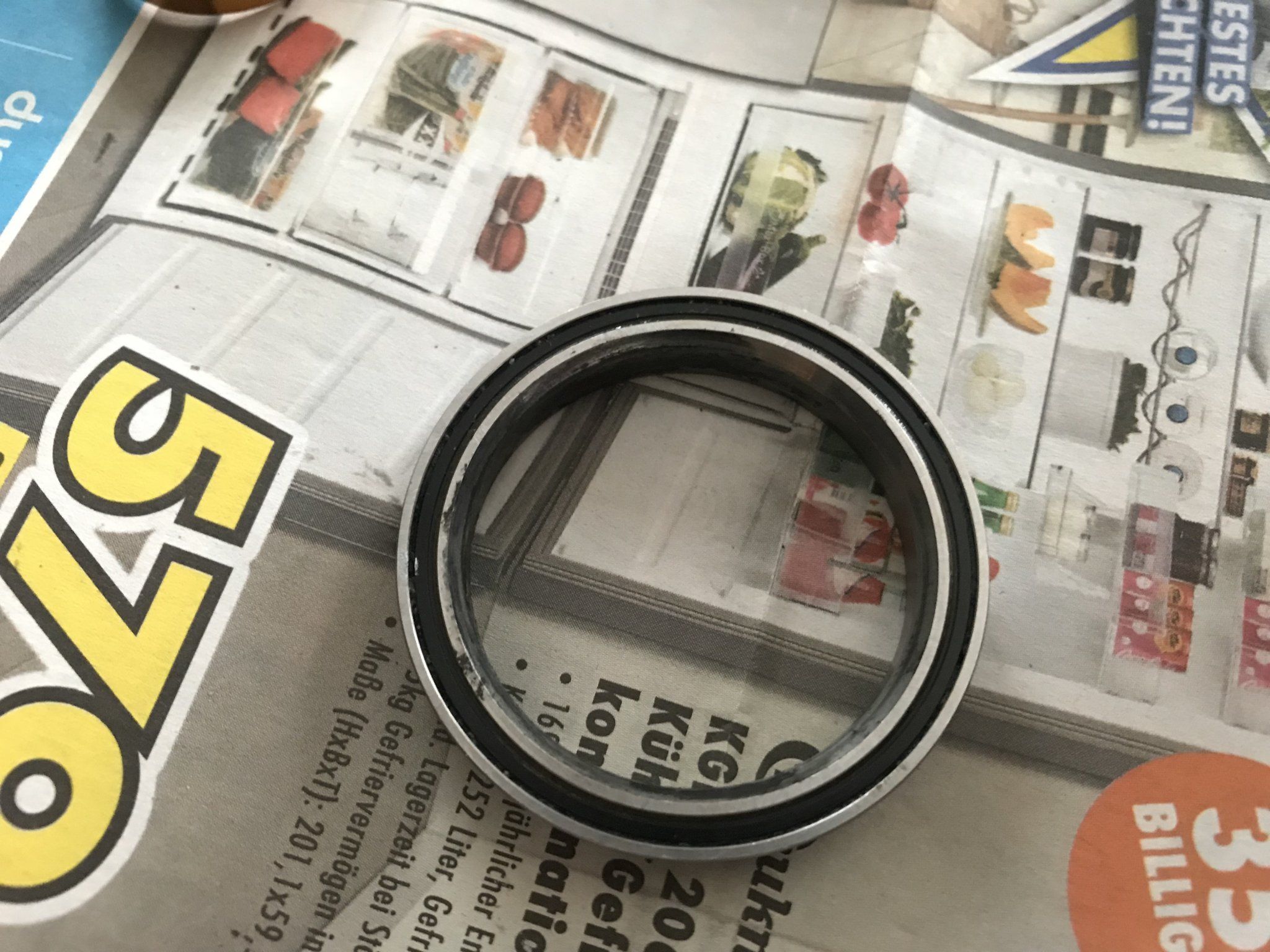

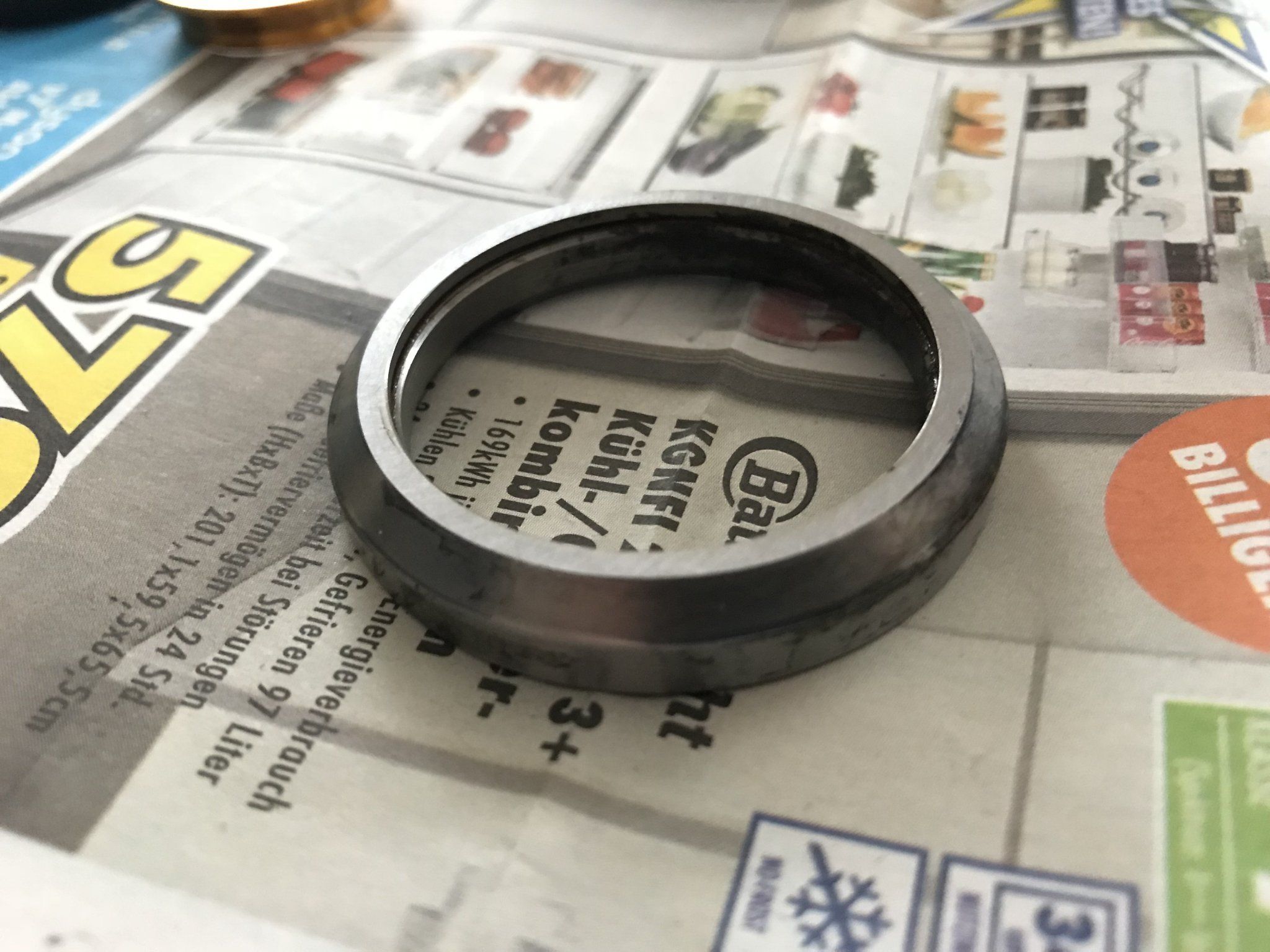

Jemand ein Plan was das für Lager ist?
Das ist hinüber.

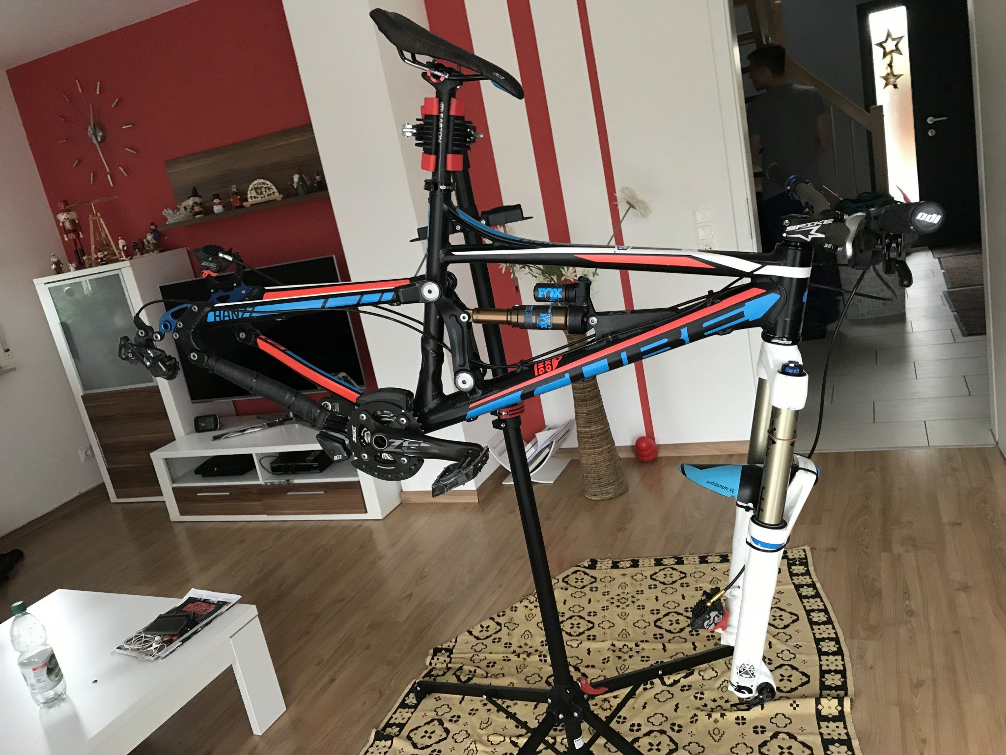

Ansonsten sind jetzt alle Lager am Hinterbau neu!
Das ist hinüber.
Die genauen Maße und Winkel müssten auf dem Lager eingelasert sein. Ich hab bei meinem Hanzz den FSA Steuersatz nach 1 Jahr rausgeschmissen und gegen einen cane creek 40 getauscht. Dieser läuft bis heute problemlos ;)
