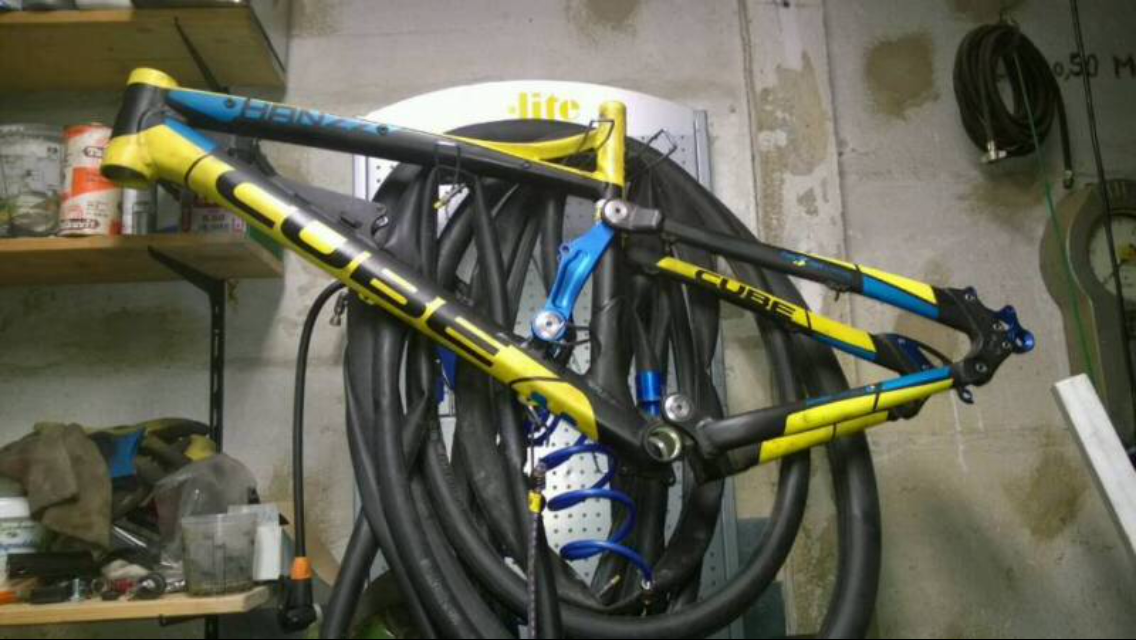

Guten Morgen,
ich habe mir ein Cube Hanzz Rahmen gekauft, meine Frage was haltet ihr von dem Rahmen? Ich komme vom Motocross Sport, daher für mich vieles neu hier.
Will mir den Rahmen Aufbauen bin über jeden Tipp dankbar von euch was könnt ihr mir noch empfehlen?
Bin Ca 184cm groß bei Ca 92kg
Danke im Voraus
Andy
