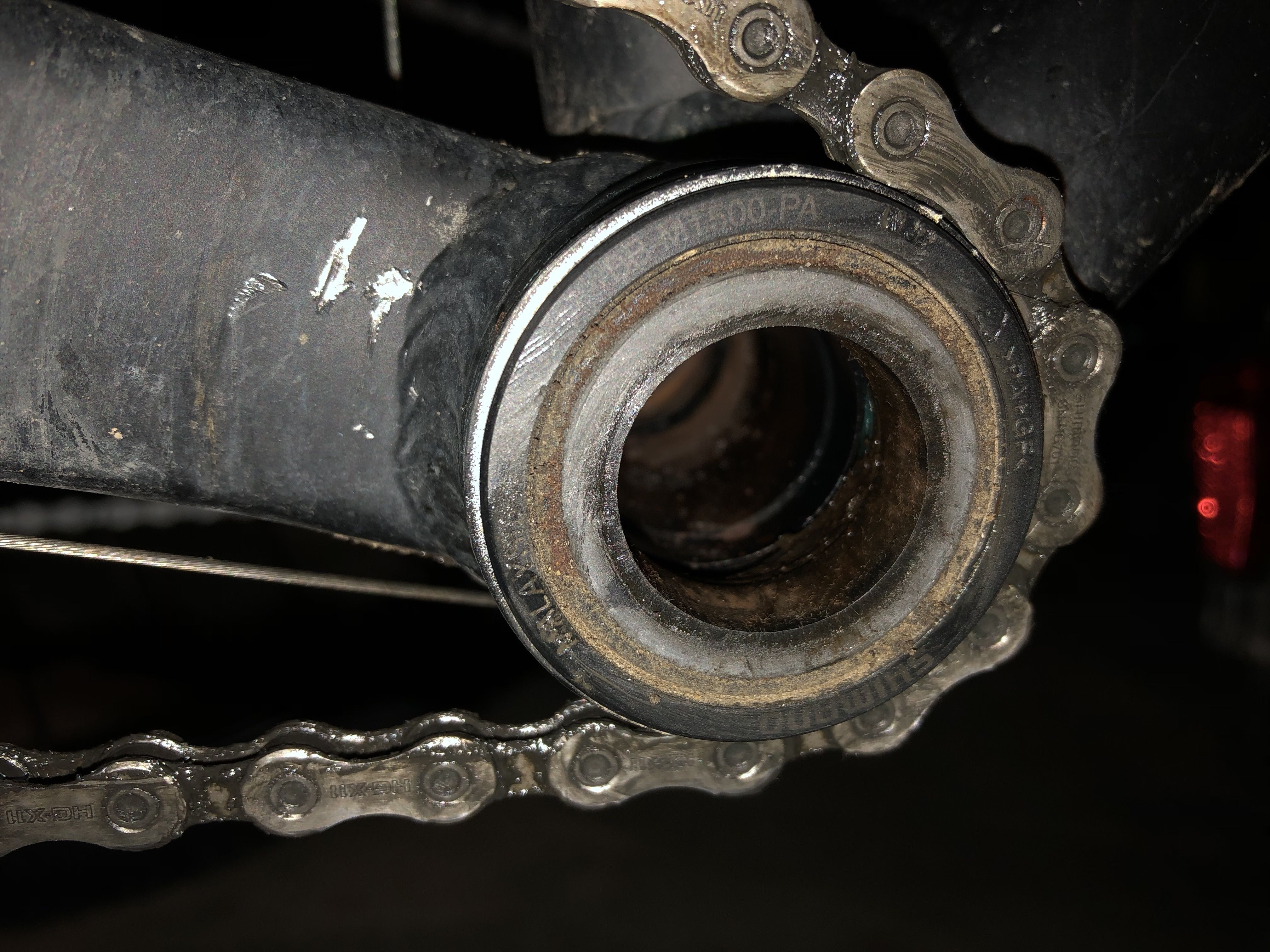

Hallo,
an meinen Cube Hardtail Race ltd. 2016 ist das Innnenlager defekt. Modellbezeichnung des verbauten Lagers ist BB-MT500-PA. Meine bisherige Recherche hat ergeben, ich brauche eine Austreibwerkzeug und ein Werkzeug zum Einpressen. Ein- und Ausbau traue ich mir zu.
Kurbel ist die FC-M8000-2.
Welches Lager würdet ihr mir als Ersatz empfehlen? Darf auch gerne hochwertiger (langlebiger) sein.
Grüße
Daniel

ps. Bei dem Anblick deiner Kette und des Innenlager kommen mir die Tränen... :heul:
Mir auch. Aber so sieht ein Rad halt aus, wenn es auch im Winter gefahren wird. Kette ist absichtlich fett mit einem Nassöl versehen. Innenlager hat mich echt geschockt. Da muss wohl schon etwas länger etwas Fett gefehlt haben, bzw. Wasser eingedrungen sein.
Noch Tipps zum Lager?
Warum willst du ein "höherwertigeres Lager"?
Weil du glaubst, dass es die Tortur länger mitmacht?
Wenn du Pressfit hast, hast du bei dem Thema sowieso die Arschkarte gezogen.
Du kannst bei anderen Herstellern suchen, Reset zum Beispiel.
Da läuft aber auch Wasser rein.
Wie robert Ammersee schon schrieb => zuscheißen mit Fett.
Auch innen, die Spalte.
Und was noch hilft, ist ne Wasserablaufbohrung unten am Rahmen, ca 2mm.
Das schlimmste ist, wenn Wasser über nen längeren Zeitraum drin steht.
Hab gute Langzeiterfahrungen gemacht mit dem Teflonzeugs von Finishline.
Normalerweise nehm ich das Galli, aber das Finishline haftet einfach besser.
Mach damit immer meine Hinterbaulager rein, die teilweise im Spritzbereich des Hinterrades liegen.
Dankeschön, werde darauf achten, dass beim Einbau satt Fett drin ist. Denke werde mir den Steuersatz ebenfalls mal anschauen.
