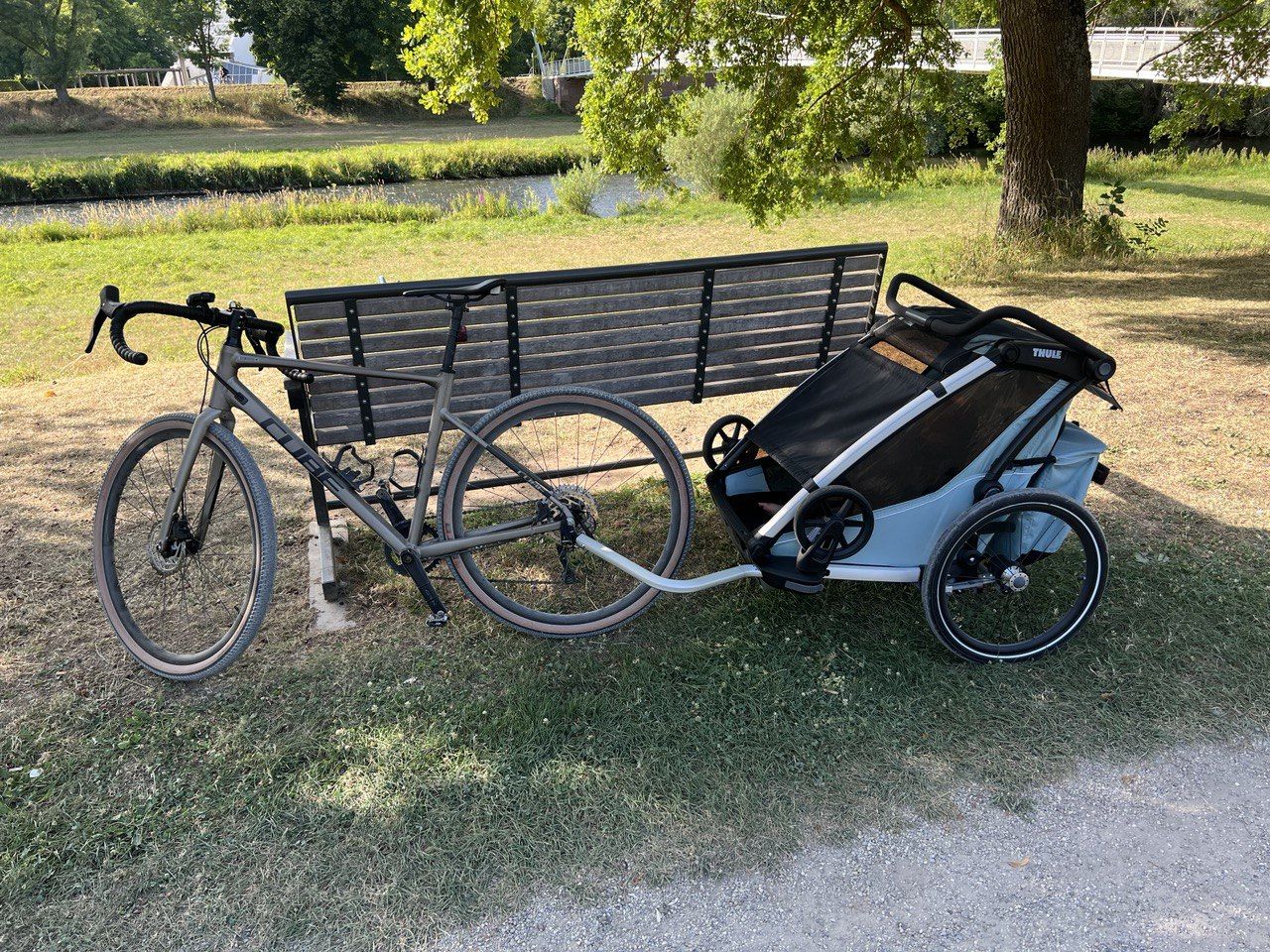

Hallo zusammen, ich will das 1x11 40Z Kettenblatt an meinem Nuroad EX durch ein Kleineres ersetzen, weil ich ziemlich oft den Kinderanhänger ziehe und daher eher mehr Luft in den leichteren als den schwereren Gängen benötige.
Würde vermutlich erstmal auf 38 statt auf 36 gehen oder wäre da der Sprung zu klein?

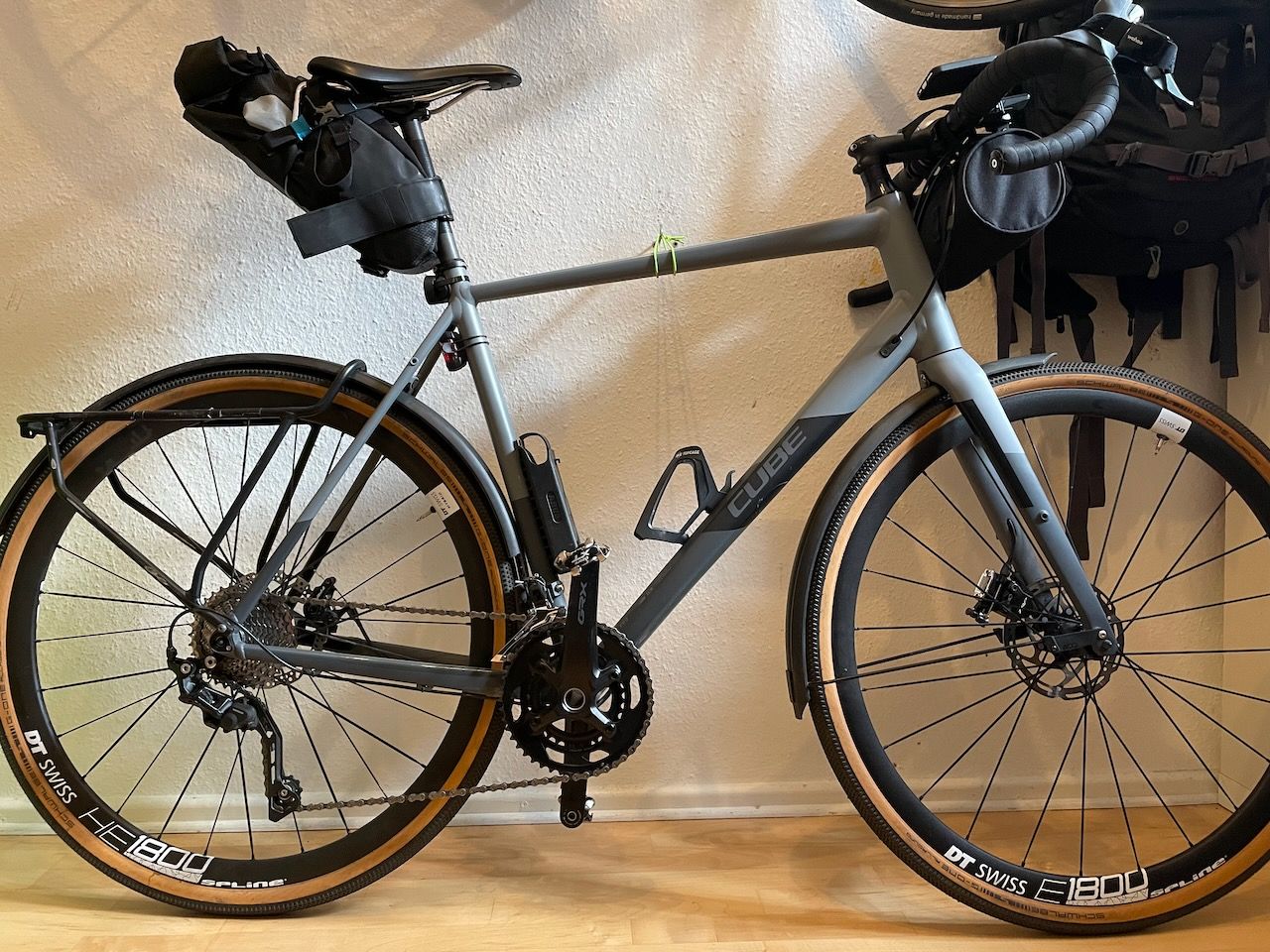

Den aus der FE Ausstattung.
