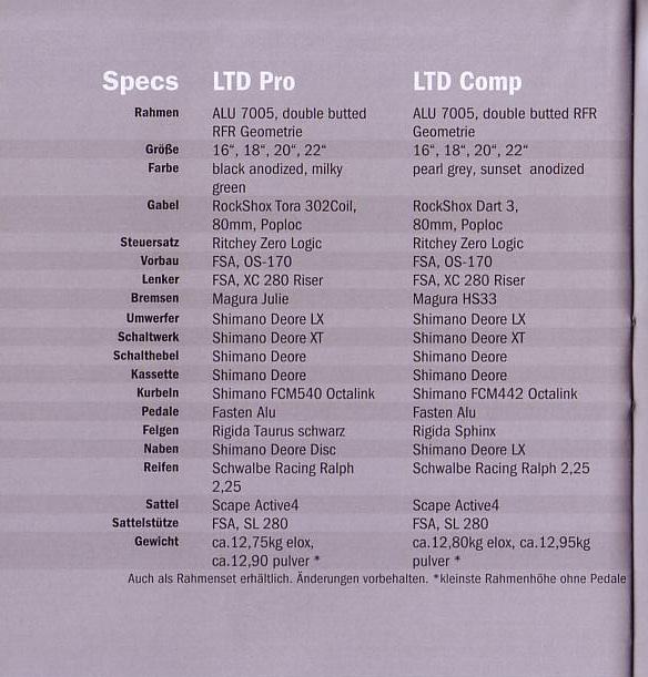

also die ausstattung lässt schon den verdacht zu, dass es sich um ein 2007er modell handelt. hier die komponenten, die 2007 verbaut wurden, nachzulesen unter folgendem link: schau mal hier

Aus dem o7er Katalog:

Die Kurbel, die am 2008er dran sein sollte, ist die FC-M532, die aktuelle Deore. Die hat zwar die Innenlageranbindung von HT2, ist aber nicht hohl, und darum hat sie auch nicht die Bezeichnung Hollowtech 2.
Round_Cube hatte aber nach Octalink gefragt. Ich gehe davon aus, dass er das von seiner Kurbel abgelesen hat, bzw den Begriff in der Doku gefunden hat. Zumindest im ersteren Fall würde dies bedeuten, dass an seinem Ltd Pro keine HT2 Kurbel verbaut ist, wie es im Modell 2008 sein sollte (bzw die nicht hohle FC-M532), sondern eben eine mit Octalink Anbindung (FC-M540), wie es laut citycobra und Herr Schwall 2007 war.
