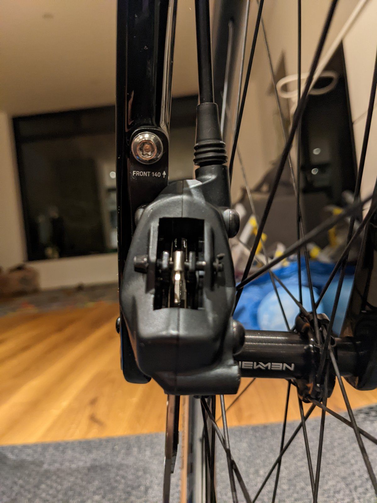

Was mich noch wundert ist der Adapter.
Vorne habe ich eine 160mm Scheibe, der Adapter ist aber anscheinend für 140mm.
Ich hatte ihn probeweise anders herum montiert, also für 160mm, dann waren die Beläge allerdings zu weit weg von der Scheibe
Hattest du schon geschaut ob die Kolben freigängig sind?
bei mir ist der Adapter genau wie auf deinem Foto montiert....
