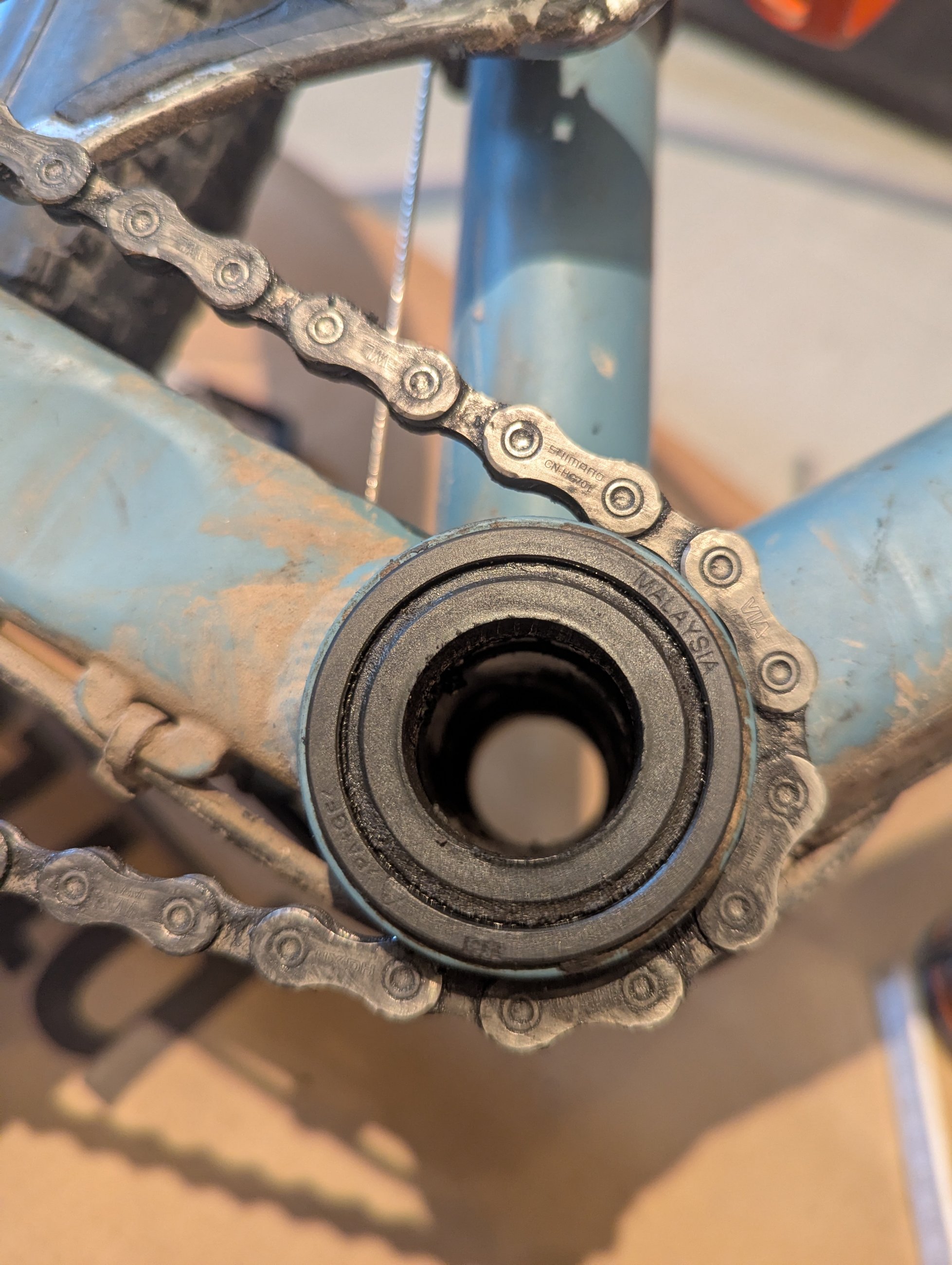

Hallo zusammen,
nur eine ganz kurze Frage, weil ich mir selbst nicht ganz sicher werde.
Bei meinem Cube Nuroad Race 2021 ist das Innenlager hinüber und ich würde mir gerne ein neues bestellen.
An dem verbauten kann ich leider die Modellbezeichnung nicht rausfinden. Da steht nur "Malaysia" und "PA+GF" - siehe Bild
Im Cube-Archiv finde ich leider keine Spezfikation zum Innenlager: https://info.cube.eu/product?a=480200
Meine Vermutung wäre, das ein
SM-BB92-41B Hollowtech II Press-Fit Innenlager 86,5mm​
passen sollte.
Wenn mir das jemand bestätigen könnte (oder mich korrigieren könnte) wäre super.
Danke schon mal.
Die Gruppenbezeichnungen bei Innenlagern von Shimano kollidieren leider mit den Breitenangaben der Pressfitlager, also aufpassen. Alle hier meinen SM-BB92-41B, B steht für die Rennradvariante mit 86,5 mm Gehäusebreite, also PF86 (häufig auch BB86 genannt). A und C passen nicht (so ohne weiteres).
Was auch nicht generell passt, sind Lager für BB92 (PF92 wäre die bessere Bezeichnung), also für die MTB-Gehäusebreite 92 mm eines Pressfit-Gehäuses mit 41 mm Innendurchmesser. Da kann dann die Innenhülse zu lang sein, die Außenbreite nachher nicht passen etc..
Danke für die Rückmeldungen!
Ich gehe auch vom verbauten BB-RS500-PB aus.
Das Upgrade zu einer SM-BB72-41oder sogar SM-BB92-41 werde ich mir aber wohl gönnen.
