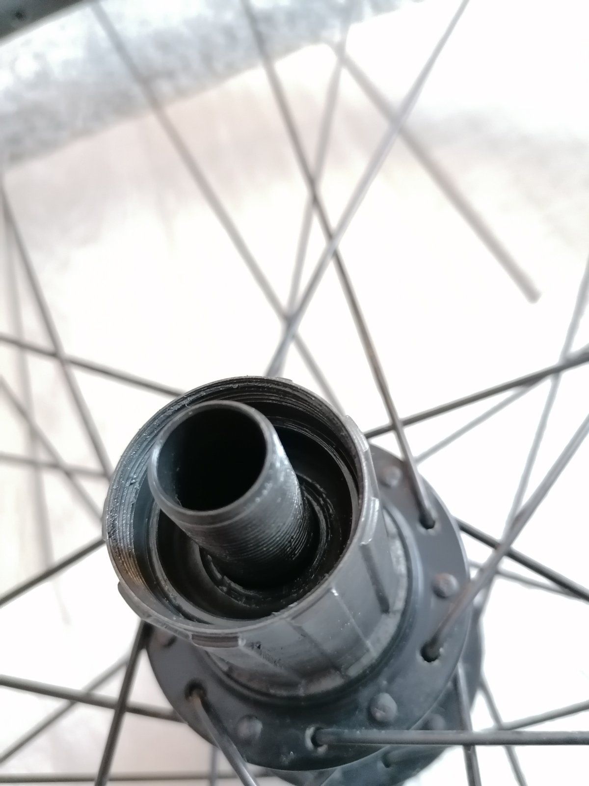

Hallo Zusammen, habe auch ein HR von einem NuRoad 2021 hier liegen, Lagerspiel ist nicht einstellbar. Hat jemand Fotos vom Aufbau an der Kassettenseite? Da ist nur eine "lose" Kunststofflauffläche ohne Verbindung zur Achse. Sieht so aus als fehlt ein Sprengring

Die Nabe ist nur mit Cube bezeichnet
Danke Euch trotzdem, Problem gelöst bzw verstanden. Bremsseite ist ganz anders aufgebaut als Antriebsseite. Das Kunststoffteil dient nur zur Dichtung

Ist das was da neben dem (ich will es mal so bezeichnen) "Kugelträger" so etwas wie eine schraubbare Endkappe?
Ich vermute mal auf einer Seite hat die einen Bund nach innen der als Kontaktfläche für den Rahmen dient.
Ist das richtig? Kann man leider auf den Fotos überhaupt nix erkennen ...
Wie ist denn die linke Seite aufgebaut?
Und überhaupt, dafür daß das ein Konuslager ist ist die Lauffläche aber relativ "steil" gestaltet.
Da könnte ich mir sehr gut vorstellen daß da eine vernünftige Einstellung des Spiel zum Spießrutenlauf wird ... :daumen:

Ja ich finde so einen "Wegwerf" Aufbau auch ziemlich mies für so eine bekannte Marke. Selbst wenn die Laufräder günstig sind, 4 wechselbare Industrielager sollten drin sein. Und dann können 3/3 Cube Händler per Telefon oder Mail keine Info geben. Keine Zeichnung, nichts. Aber Ok, mal sehen wie lange es hält...
Die Linke Seite war eindeutig aufgebaut, mit erkennbare Kugellauffläche.
Rechts drückt der Konus die Kugeln nur gegen die Lagerfläche. Der Kunststoffring ist nur zur Abdichtung.
