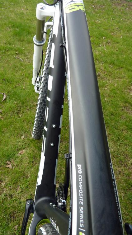

Und wo ich schon mal mein Leid klage, noch ein Punkt dernicht so schön gelöst wurde. Die Kabelbinder an den Halterungen von dem Zug amOberrohr, werden so abgeschnitten das der Verschluss von den Kabelbindernseitlich über das Oberrohr raus steht und man sich so an den harten Enden derKabelbinder schön das Bein aufratschen kann.
Würde man die Kabelbinder von der anderen Seite einführen solägen die Enden unter dem Oberrohr.
Ich weißkann man alles ändern aber muss man das so blöd erst anbauen

Hier mal einige Bilder zu den Kabelbindern und dem Bike.
Schöne Ostertage auf der Piste.
Gruß
Beppo

Diese Kabelbinder zur Bremsleitungsbefestigung sind bei mir auch nicht verbaut sondern völlig ohne Kabelbinder mit solchen Plastikringen.
