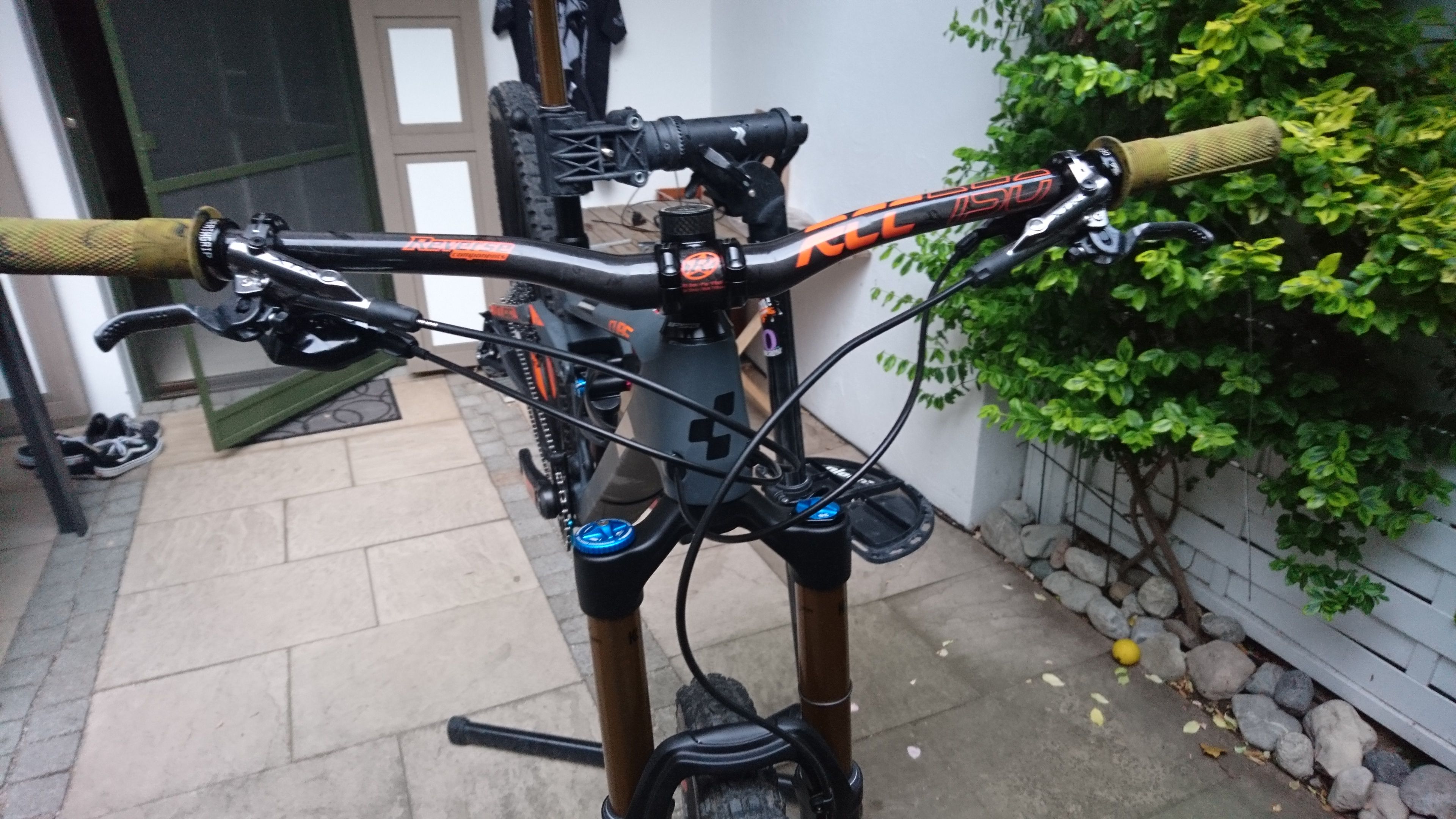

Juhu da ist es... mein 16' ist gestern angekommen und hat gleich ein paar Updates gekriegt
Sehr schön. Was für Maxxis Reifen hast du montiert?
sorry foto ist bisschen ungenau. sind 2,3er DHF vorn und Highroller hinten... werden schön breit auf den Laufrädern.
Der Newman LRS ist richtig geil! gefällt mir sehr gut und der Sound is hammer.
Geändert hab ich noch:
Innenlager und Kurbelsatz, Raceface Sixc
77designz bashguard und Kefü,
77designz Vorbau,
Reverse Lenker,
XTR Bremse, Reverse Scheiben
Matchmaker und Wolftooth remote für die dropperpost,
Griffe,
bisschen Slapper Tape für den Rahmen
Kannst du bitte mal ein Foto von dem Wolftooth Reverb Hebel machen. Den oder den Bike Yoke Triggy habe ich auch auf dem Schirm.
Hast du Tubless aufgebaut?
