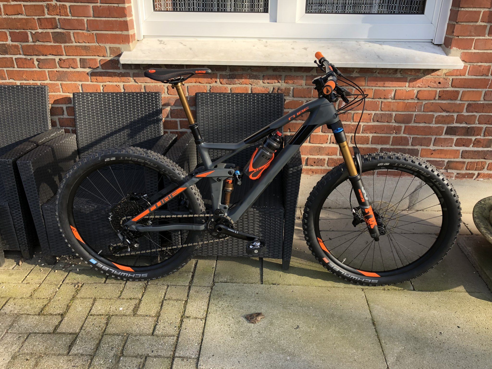

Es sind ja auch bei diesem Rad ein paar Spacer verbaut worden, die ersten offiziellen Bilder zeigen diese ja nicht.
Somit kommt doch die Front höher, richtig?
Ändern sich dadurch der Stack im Vergleich zu den Angaben auf der Cube-Seite?
Ich komme darauf, weil Cube den Reach mit 438 mm (M) angibt, im Test des TM gemessen aber 453 mm steht. Und Stack gemessen 617 mm, Cube sagt 601 mm.
Auch wenn das getestete 20 Zoll war, passen die zahlen auch nicht (Reach 458, Stack 610 lt. Cube)
Das getestete 140 SL, das def. in 18 Zoll war, soll einen Reach von 446 mm haben....
