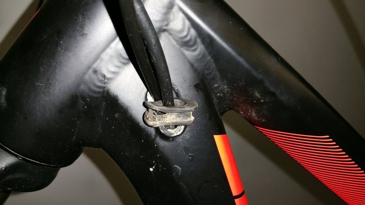

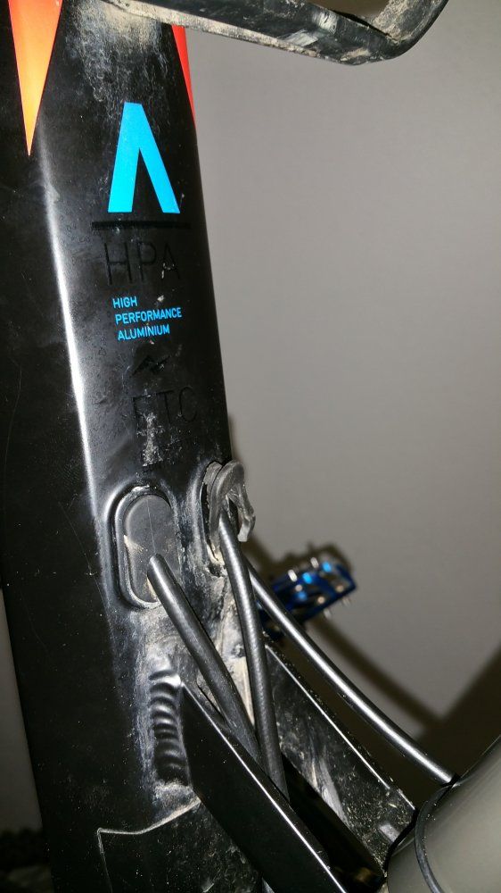

Und jemand vielleicht 'ne Info, ob und woher man diese Rahmenabdeckenungen der Leitungszuführungen beziehen kann? Die Entpuppen sich fast als Einwegartikel, da sie ab Werk stramm sitzen und durch Witterungseinflüsse recht spröde werden und sich somit selbst auflösen, wenn man sie demontieren muss um Leitungen verlegen zu können.
Hab online bei Cube, Google und den üblichen Onlinehändlern gesucht, aber nix gefunden, bis auf Cube DT Cable Entry Covers, welche nicht für das Stereo HPA ausgelegt sind.

Einfach zu deim Händler, der sollte die bestellen können.
Und jemand vielleicht 'ne Info, ob und woher man diese Rahmenabdeckenungen der Leitungszuführungen beziehen kann? Die Entpuppen sich fast als Einwegartikel, da sie ab Werk stramm sitzen und durch Witterungseinflüsse recht spröde werden und sich somit selbst auflösen, wenn man sie demontieren muss um Leitungen verlegen zu können.Anhang anzeigen 646937 Anhang anzeigen 646938
Oh, das wollte ich eigtl noch erwähnen, hab es aber dann doch vergessen.
Bis zum hiesigen Cube-Händler bei mir, wären es ein paar Kilometer. Das größere Problem is allerdings, dass der ziemlich inkompetent und zum Überfluss dessen noch überteuert ist, weswegen ich den nicht mehr aufsuche und die Dinge liebe selbst in die Hand nehme.
Bei einem weiteren Händler in der Nähe leider ähnliches Schauspiel.
