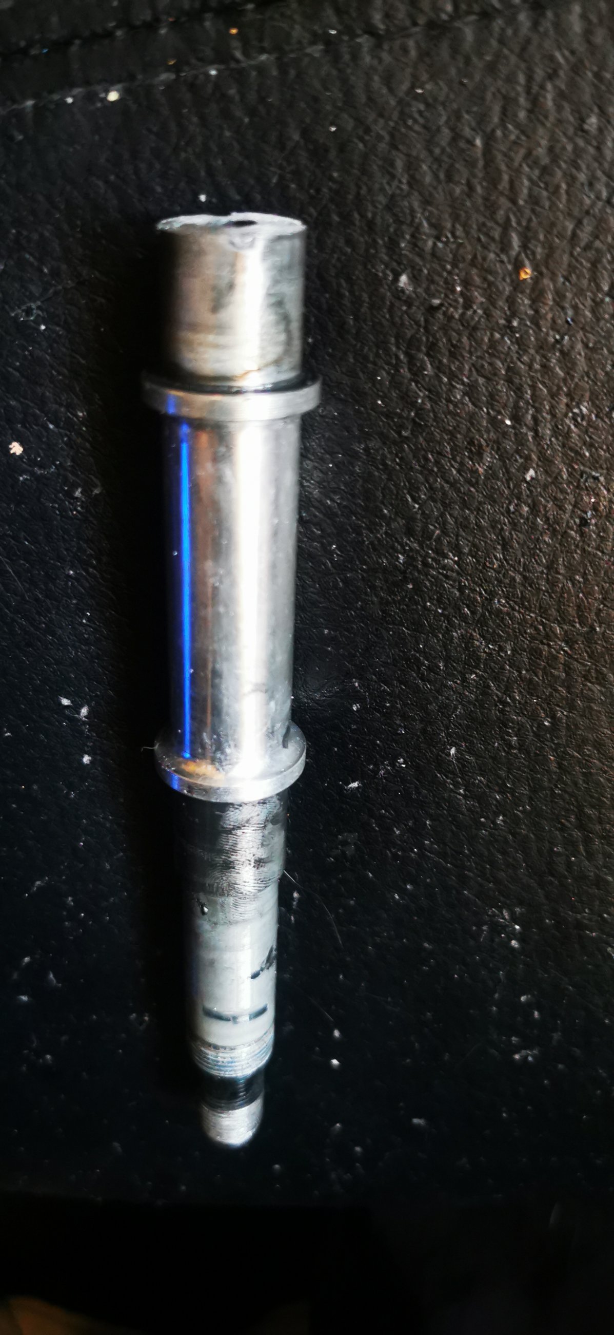

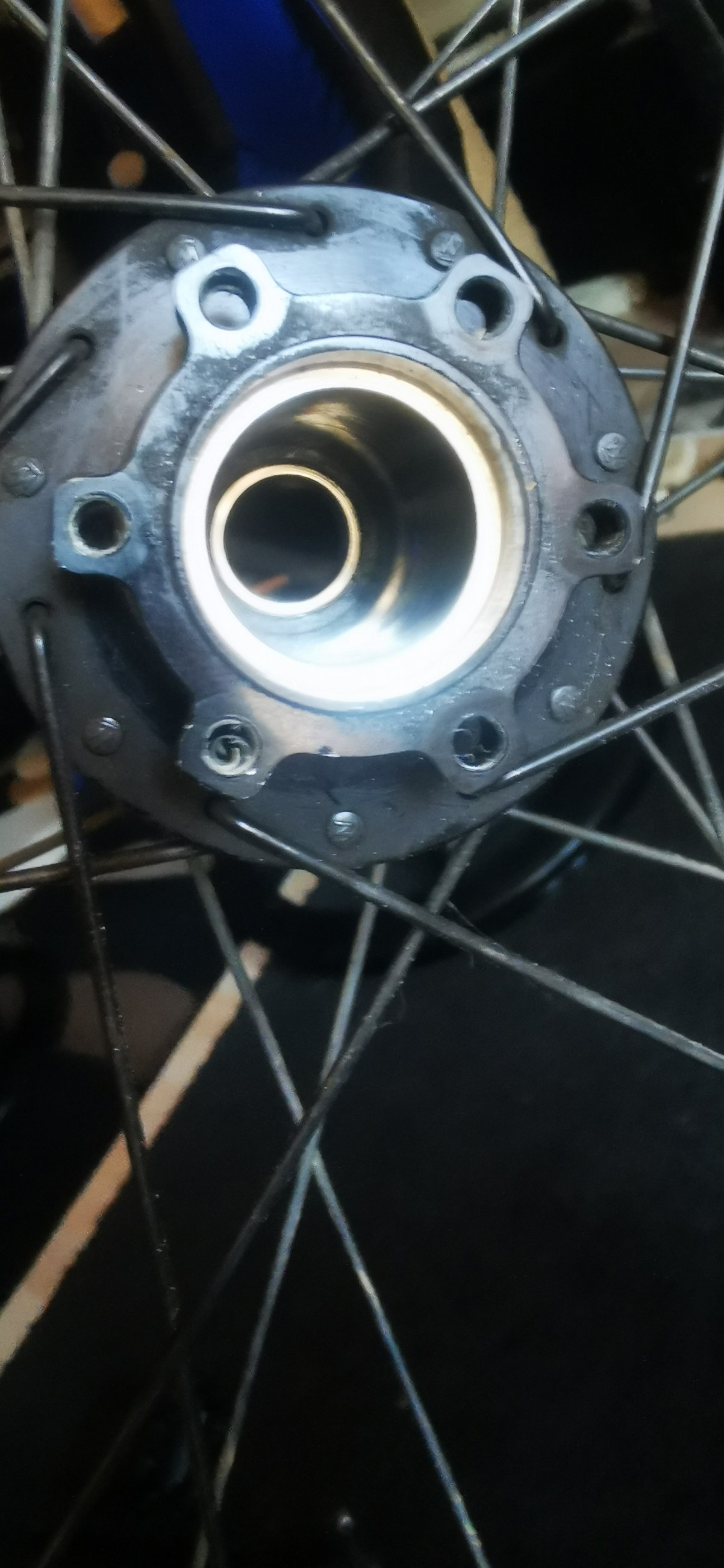

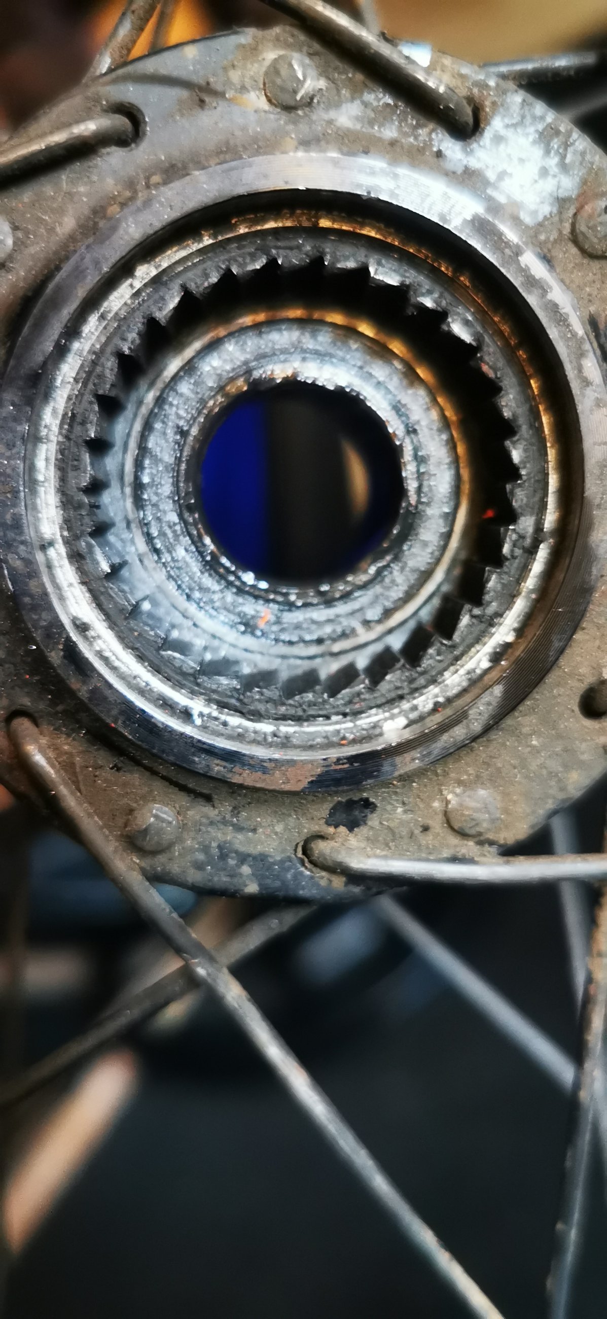

Hallo. Meine steckachse ging nicht raus hatte den unten aufgeführten thread eröffnet.
Naja hab sie letztendlich durchgeflext. Und jetzt hab ich folgendes problem.
Steckachse und nabenkappe sind durchgeflext worden. Danach wurde der rest rausgetrieben.

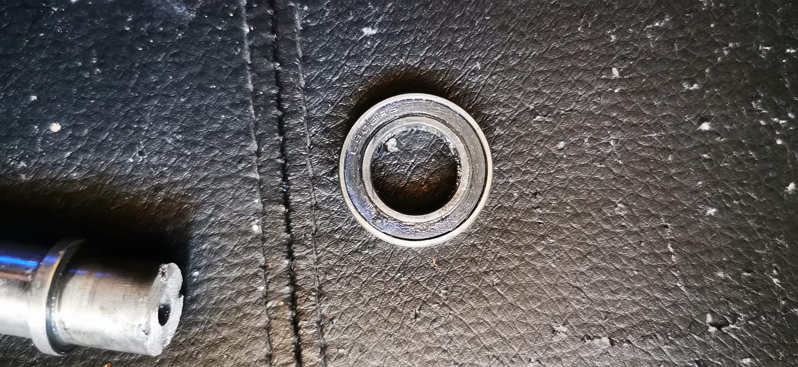

Frage:
A) ist das nur die steckachse oder hengt da noch ein teil der nabe mit dran?
Also auf dem ersten Bild ist die eigentliche Achse der Nabe auf der die Lager laufen und die Steckachse scheint noch in der Achse drin zu sein (???). Wenn du das Rad weiter verwenden willst, musst du die Steckachse da raus bekommen und Steckachse und Endkappe ersetzen.
Die Achse der Nabe wurde ebenfalls durchgesägt. Wenn der TE die Nabe reparieren möchte, dann braucht er auch eine neue Achse für die Nabe.
Stimmt. Dann Achse, Endkappe und Steckachse ersetzen. Google sagt, für Sunringle gibt es Achsen zu kaufen. Könnte also funktionieren. Ob es bei dem Rad noch sinnvoll ist was auszugeben lasse ich mal offen.
1ne achse für die nabe und 1ne steckachse. Das war mir nicht ganz klar. Danke.
Okay also 3 teile oder ein ganzes rad.. werd mich mal durch google arbeiten. Ja is halt echt die frage ob sichs lohnt ersatzteile zu kaufen um am preis zu sparen oder gl komplett das hinterrad zu ersetzen.
Aus den Bildern bin ich mir nicht sicher, ist aber auch fast egal, weil inzwischen eh alles zerstört ist. Tipp für künftig:
Steckachsen können mal leicht mit den Innenringen der Radlager verbacken (Alu zu rostendem Lagerstahl) und/oder auch mit der Distanzhülse (Alu zu Alu) zwischen den Innenringen der Radlager.
Das macht sich dann genau so bemerkbar, dass die Achse sich drehen lässt (mit den festgebackenen Lagerinnenringen), aber nicht rausgezogen werden kann.
Dagegen hilft nur fetten bei Erstmontage und dann die Achse auch mal im Jahr bewegen.
