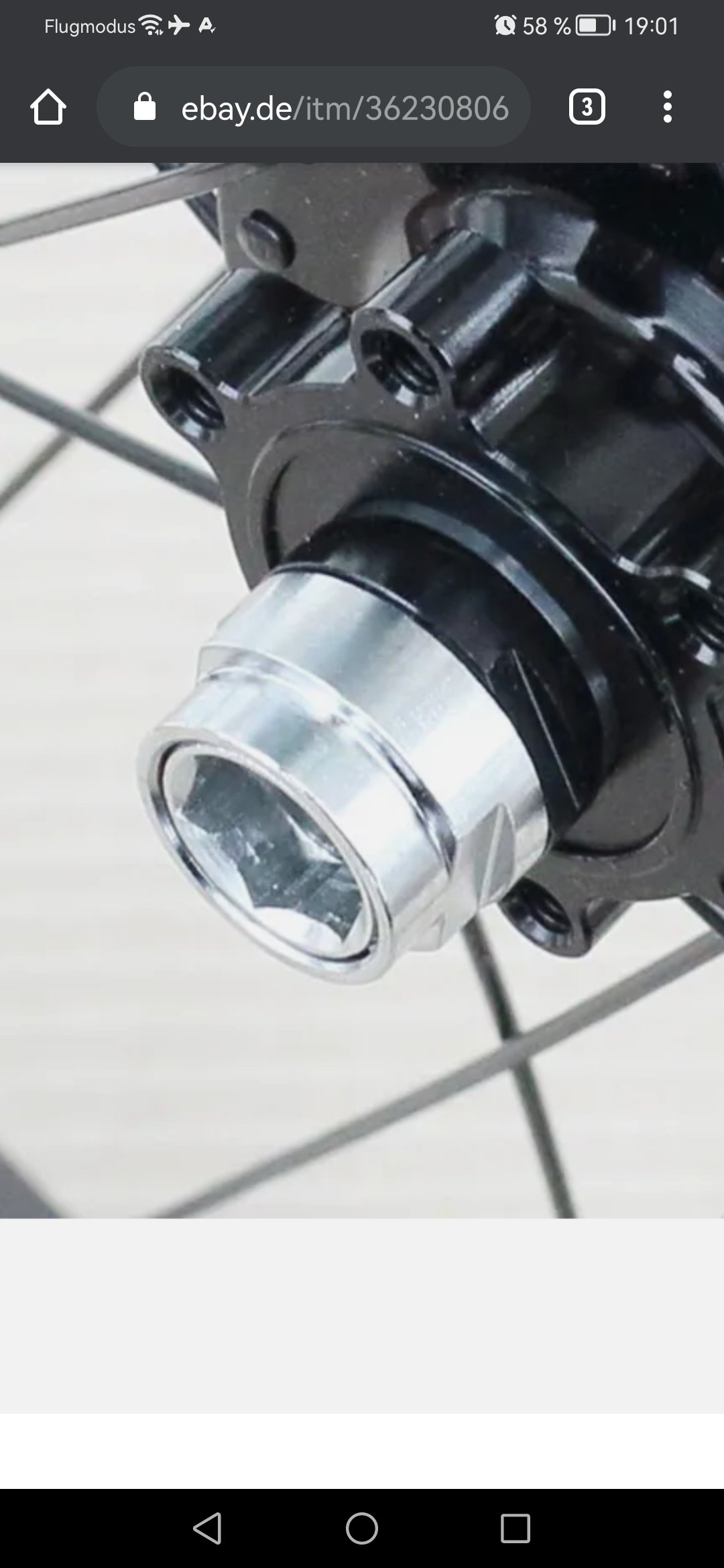

Hilfe steckachse hinten steckt einseitig fest.

Bei der XLC-Nabe ist der Sechskant zum Lösen der Verschraubung auf der Freilaufseite, links wird mit Konusschlüsseln das Spiel in der Nabe eingestellt. Keine Bange die Steckachse geht durch.
Natürlich könnte man auch die Nabe tauschen, aber 28 Loch-Naben in Boost mit HG-Freilauf sind meist Edelteile oder in China kaufen. Dabei wäre Centerlock das kleinste Hinternis.

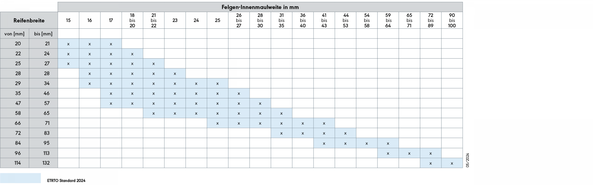

35mm sind jetzt nicht ungewöhnlich, aber schon für Reifen mit mindestens 2,4" Breite gedacht, eher Enduro Einsatz. Das andere Laufrad würde ich mal anfragen, das hat sicher schmalere Felge.
Habe auf mein vorderrad geguckt meine mäntel haben 27.5x2.35 is das kombinierbar oder könnte ich den nicht draufziehen da zu schmaal?

Tabelle von Schwalbe!
Danach passt das auch mit 35mm Maulweite. Hast du das andere Laufradangebot mal angefragt?

Tabelle von Schwalbe!Anhang anzeigen 2046986

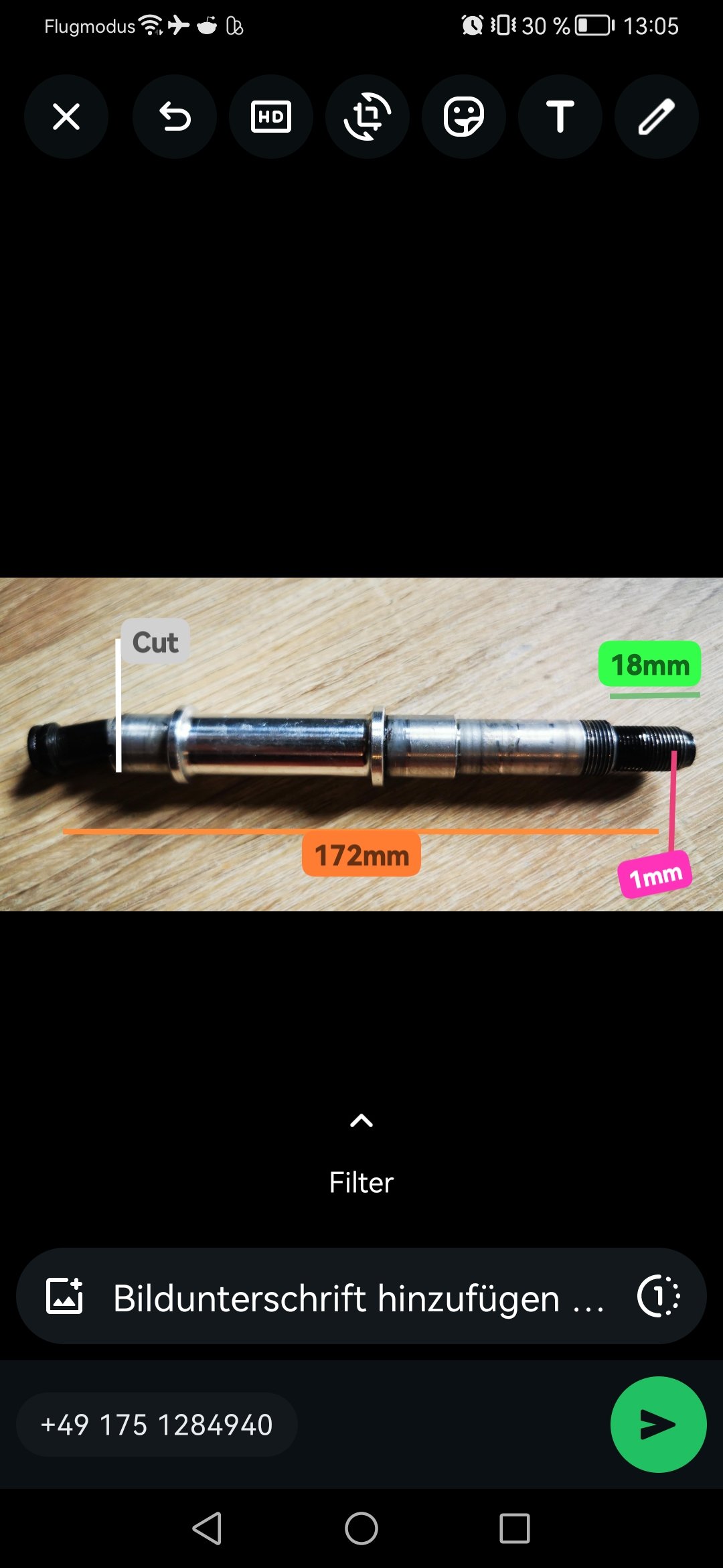

Steigung des gewindes hab ich ausgemessen sind 1 mm..
Gewindelänge ist (über/oder) 18mm mehr kann ich nicht messen da der rest in der nabenachse feststeckt.
Gesamtlänge ist schwer zu definieren da beim durchsägen ja etwas verloren ging aber was ich messen konnte sind 172mm.
Versuch grade im internet etwas passendes zu finden.. Was müsste ich beachten? ( neues laufrad =passende steckachse und endkappen ersatz)
Könnt weitere hilfe gebrauchen 😕 sry und danke.
