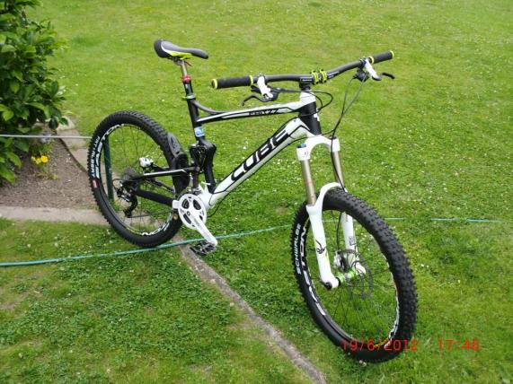

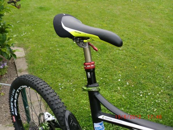

Leute ich brauch mal Entscheidungshelfe
Was meint ihr kann ich das mit der Klemme so lassen?
oder doch lieber einen Weißen Hebel nehmen :confused:
:confused:
Was soll´s bringen - das Rot ist nun mal mit der Schelle/Klemme da -
ob der "kleine Hebel" nun Rot oder Weiß ist...:ka:
Optisch finde ich - stört er/es jedenfalls nicht!
Also der Hebel - insgesamt ist eine andere Frage.
Also wozu Geld nur für den Hebel ausgeben?
Aber ist ja "nur" (m)eine Meinung.
