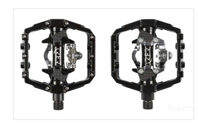

Ich habe jetzt meinen Cube HPA Stero Race 1600 RFR Pedale Flat & Klick gegönnt, mache heute den ersten probe Ritt damit, bin gespannt.
Ja, dann berichte doch mal bitte wie du mit denen zufrieden bist, hatte die auch schon mal im Visier als Ersatz für meine shimano :daumen:
Mach ich gerne, Plan ist heute ab 17 Uhr eine kleine Testrunde 28 km/400Hm. Gestern nach einer kleinen Runde um den Block war das Fahrgefühl schon mal ok, auch auf der Flat-Seite.
Also ich kann nicht meckern, die Pedale sind super, selbst auf der Flatseite hat man sehr guten Halt und die Klickseite tut was sie soll. Was ich sehr gut finde, die Pedale drehen sich nicht ganz so leicht, so kann ich deutlich einfacher die richtige Seite zum einklicken wählen. :daumen:
