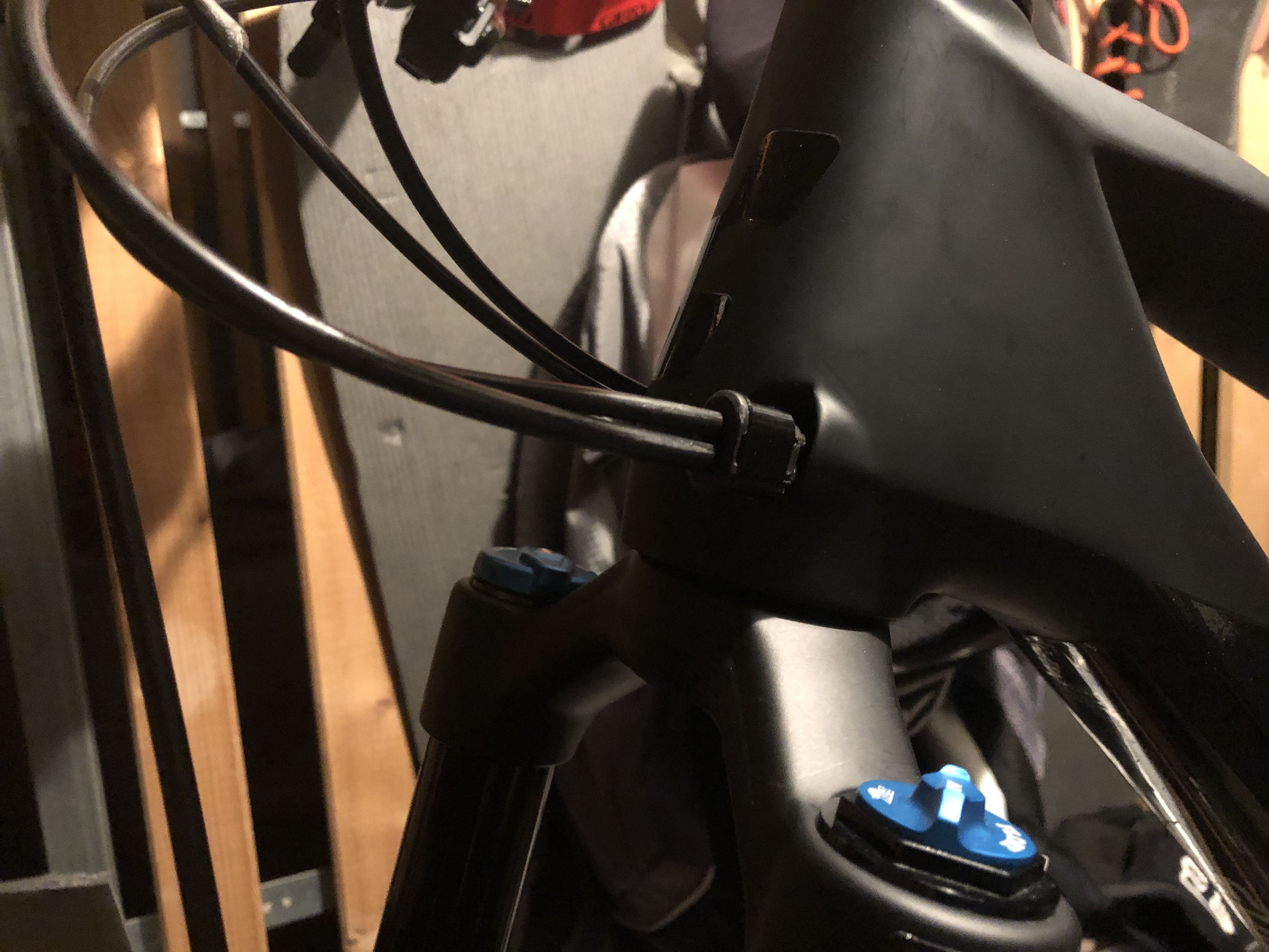

Hallo Männer.
Folgende für mich nich do angenehme Sache.
Mein Bike ist drei Monate jung, und heute musste ich das hier feststellen!
Siehe Bild.
Meine Frage an euch.
Kennt ihr das schon? Wenn ja wie habt ihr das gelöst?
Die Schwierigkeit ist ja, der Rahmen ist aus Carbon.
Bitte um eure Ratschläge.

Und warum schiebst du das Teil nicht einfach wieder zurück in den Rahmen?
Wenn ich mir und den anderen schon so viel Mühe mache, kann man 100% davon ausgehen, dass ich es schon gemacht habe, und es kommt leider jedes mal raus.
Das sitzt nicht drinne, oder besser gesagt sehr locker.

Sieht aus wie ein Stereo SL, hatte das Problem auch nach 3 Monaten. Das Teil ist eine Aluhülse in die die Kabeldurchführung aus Kunststoff gesteckt wird.
Die Alushülse ist auf der innenseite des Rahmes verklebt, diese Verklebung löst sich aber gerne mal.
Ich habe das Problem gelöst als meine Gabel zum Service ausgebaut war, so kommt man halbwegs gut von innen an die Klebestelle.
Die Kunststoffdurchführung aus der Aluhülse ziehen, so lässt sich die Hülse leichter an die passende Stelle schieben ohne wieder zu verrutschen und von innen mit etwas Sekundenkleber verkleben.
Dabei auch gleich der anderen Seite ein paar Tropfen spendieren.

Aha ok, und der Kleber schadet dem Rahmen nicht?
Kann man da jeden Kleber nehmen? Ich habe den zweikomponenten Kleber von uhu, der richtig gut ist, hatte aber wegen Carbon bedenken.

Sekundenkleber wäre nicht das Mittel meiner Wahl. Die Dämpfe können Kunststoffe beschädigen. Und da das Ausdampfen ein sich über einen längeren Zeitraum hinziehender Vorgang ist, merkt man das nicht gleich. Ich habe viel damit im Flugmodellbau gearbeitet und kann mich noch sehr gut an beispielsweise spröde werdende und in der Folge brechende Bowdenzüge erinnern.
Epoxidharz hingegen, um die Aluhülse einzukleben, wäre bei mir gesetzt. Für die Plastikdurchführung würde ich Kontaktkleber nehmen und die Durchführung damit ohne Ablüften einsetzen. Anschließend über Nacht ruhen lassen sollte passen.
Wenn Cube saubere Arbeit abliefern würde, dann wären die Kabedurchführungen geschraubt, so wie sich das gehört.
