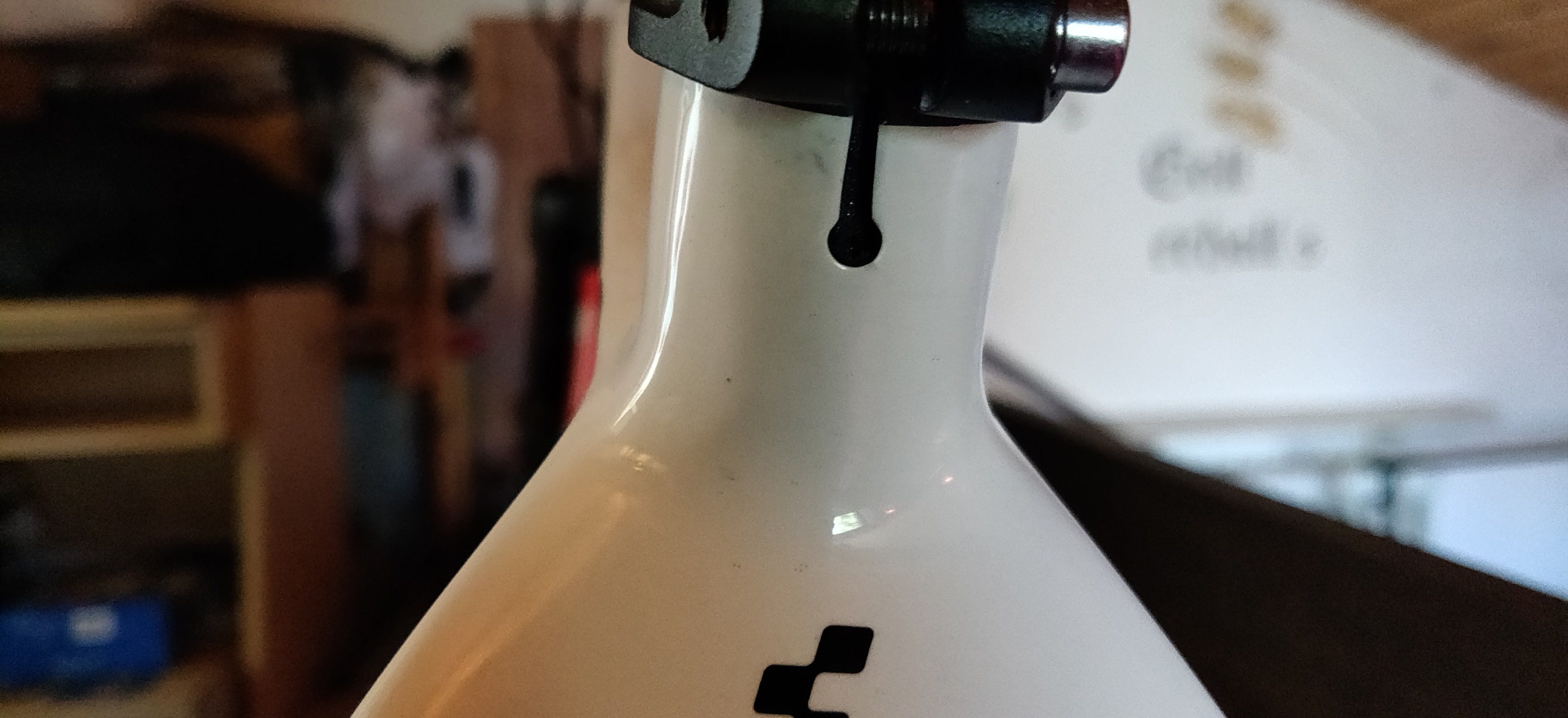

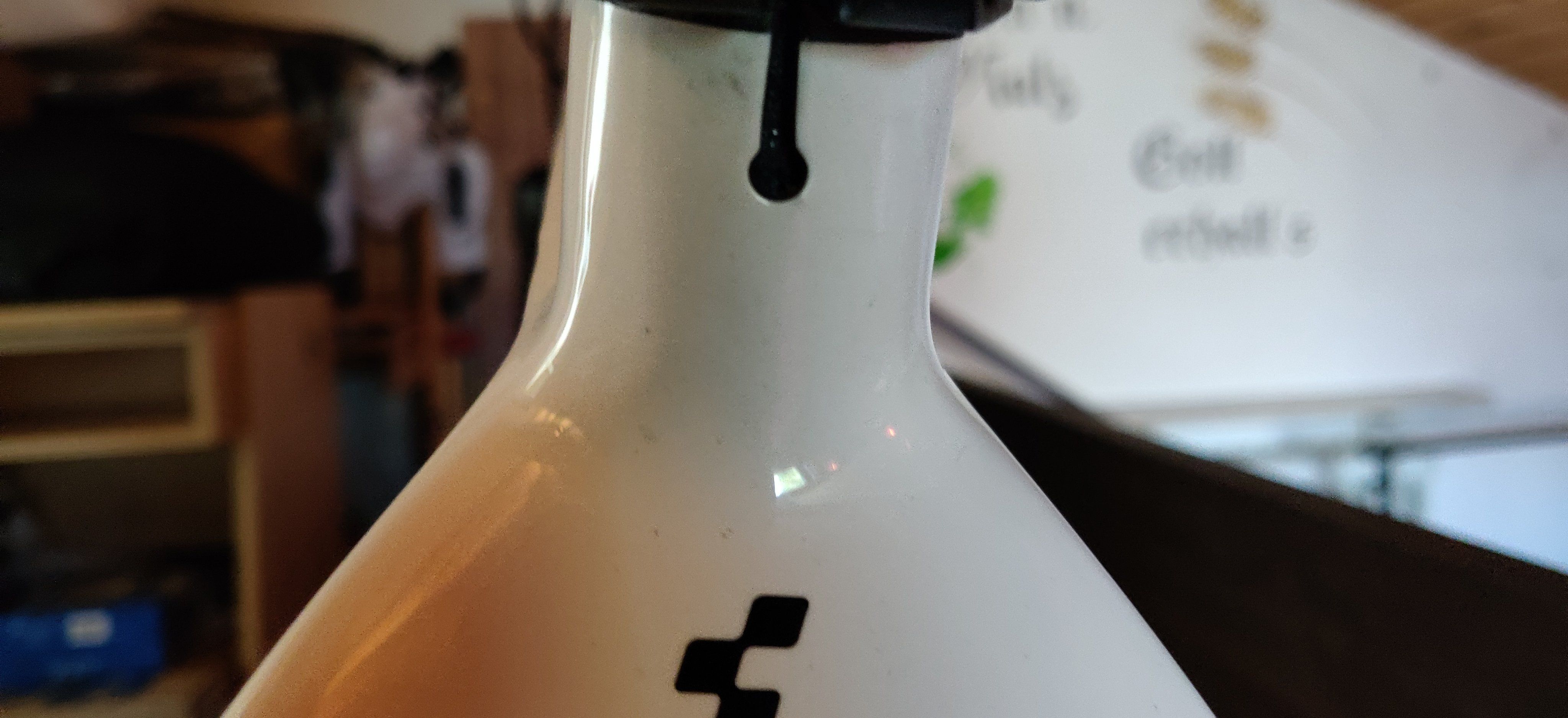

Hallo Leute, ich habe den Cube eliteC62 rahmen gehabt von 2016. Das sattelrihr war stark eingerissen obwohl es nicht zu fest angezogen war. Jetzt habe ich nach 3 Jahren einen Austausch Rahmen erhalten.
Cube eliteC68 SL von 2017.
Nach nur 90 km ist wieder das Sattelrohr eingerissen. So wie es scheint hat Cube hier Massive Probleme. Kleme wurde mit 5.5nm angezigen.
Habe cube geschrieben bin gespannt auf die Antwort .Kann ja nicht sein nach 90 km ein Riss hier die bilder dazu das mit dem weißen lack ist der neue Rahmen und hat unten rexhts beim kreis eine starke Vorwölbung
Bin echt total enttäuscht von Cube Rahmen war definitiv der letzte. Steige beim naxhsten Bike auf Radon um ( jaeluse Rahmen sollen gut was wegstecken)
Schaut mal bitte bei euren Elite C68 ob ihr sowas auch habt wie ich.
Ich gehe mal davon aus das Cube mir wieder einen neuen Rahmen gibt der ist ja erst 2 Wochen alt.
Zu mir bin 99kg sxhwer fahre nur auf der straße und Sattelstütze wurde mir Sitzrohr extra vermessen es passt alles zusammen. Drehmoment sind 5.5 nm laut Cube darf das mit 6 Nm angezogen werden.

Auf dem Foto sieht man es nicht so gut,leider aber man merkt eine deutliche Verformung beim Schlitz unten rechts. Wenn ich noch 3 mal fahre ist der durch. Man fühlt direkt wie die verformung immer größer wird, bis irgendwann es zum riss kommt.
Weniger Drehmoment als das Angegebene ist keine so gute Idee. Im Prinzip sitzt die Stütze dann ja nicht richtig fest.
Ich würde da eher etwas mehr draufgeben, gerade bei dem hohen Gewicht.
Ist ja jetzt mit 5.5 nm angezogen und es rutscht jetzt auch nicht mehr.
Je weniger drehmoment umso besser ist es für den Rahmen sagte mir man bei einer carbon Reperatur werkstatt, cube hat mir das auch so bestätigt.
Bin gespannt ob ich jetzt einen erneuten Austausch rahmen bekomme oder zumindest Garantie auf den getauschten rahmen. Handler meinte es gibt keine Garantie ab jetzt aber es ist doch offensichtlich das beim Rahmen was nicht stimmt
Steckt die Stütze weit genug im Rahmen ?
Ist der Durchmesser der Stütze auch der richtige? Bei China Stutzen oft nicht der Fall
Stütze steckt tief genug im rahmen auch habe ich extra das sattelrohr und stüze überprüfen lassen in der Werkstatt. Es passt alles.
Es kann sich nur um ein material Fehler handeln. Bin die 150km nur auf der Straße gefahren ohne Gelände. Hoffe das sich cube dazu bereit erklärt den Austausch Rahmen nochmal zu tauschen
